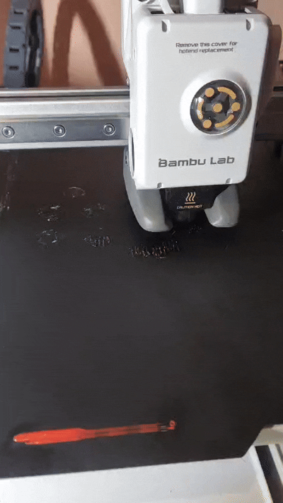

Seit kurzen funktioniert der Druck nicht mehr.
Vor dem Druck läuft die ganze Prozedur korrekt durch (incl. der Teststreifen der immer am Anfang gemacht wird.

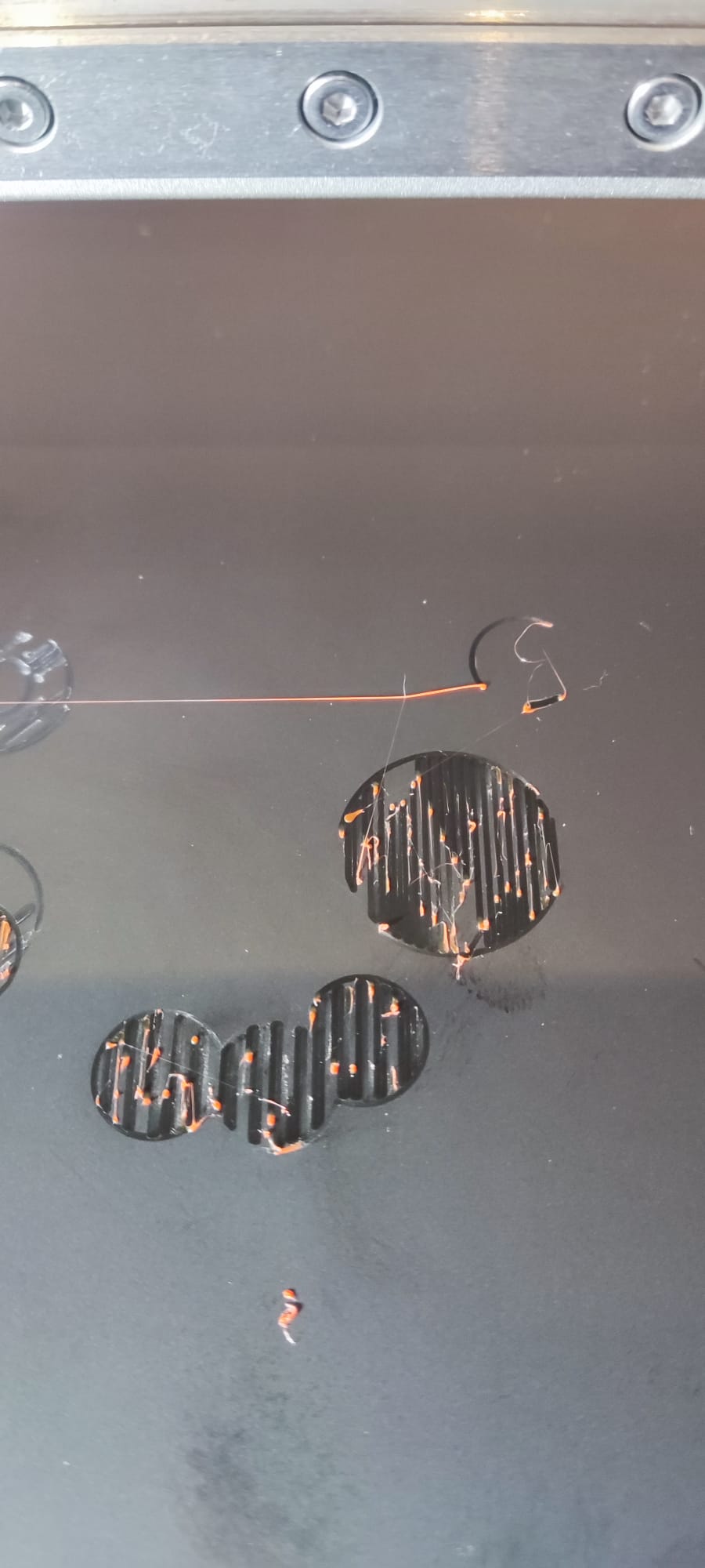

Sobald der Druck losgeht sieht es so aus als ob die Düse direkt auf der Platte aufsitzt und demzufolge kein Filament rauskommen kann. Auch zerkratzt es mir die Platte.

WhatsApp Video 2025-11-20 at 15.24.49

Kratzt die Düse die Platte oder schrammt in der Platte rein?
Auf dem Foto sieht man die Reste auf grauem Filament.
Hotend nicht richtig saubergespült? Niedrige Purgemenge eingestellt?

Kratzt die Düse die Platte oder schrammt in der Platte rein? kratzt auf der Platte
Auf dem Foto sieht man die Reste auf grauem Filament. vorherige Versuche

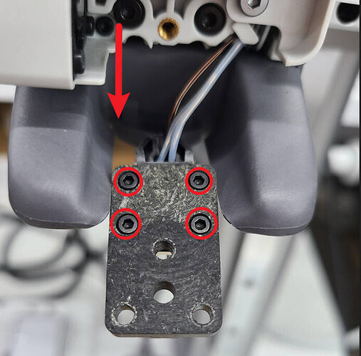

Hallo
Für alle die das selbe Problem mal haben.
Vier Schrauben waren locker.
siehe hier:
