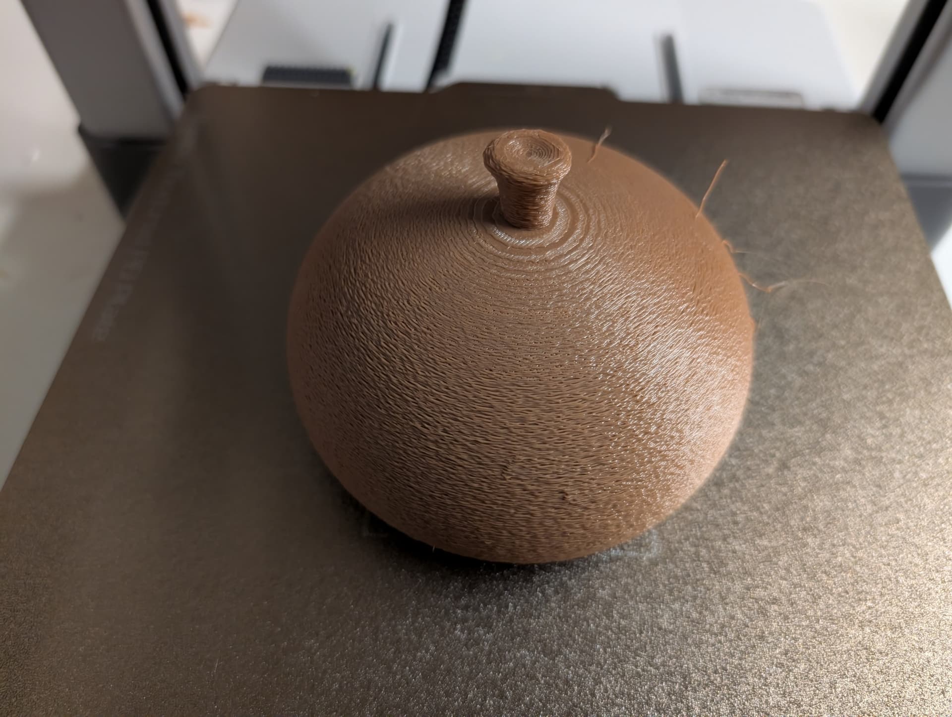

Hallo zusammen!
Ich bin mit meinem A1 grundsätzlich zufrieden. Drucker bisher nur mit PLA und PETG, wobei ich bei PETG die Einstellung oft schwieriger finde, das Druckbild wird dabei nicht so sauber Reicht aber für meine Zwecke.
Auch bei PLA habe ich stellenweise Probleme, weswegen ich jetzt hier diese Frage mal stelle:

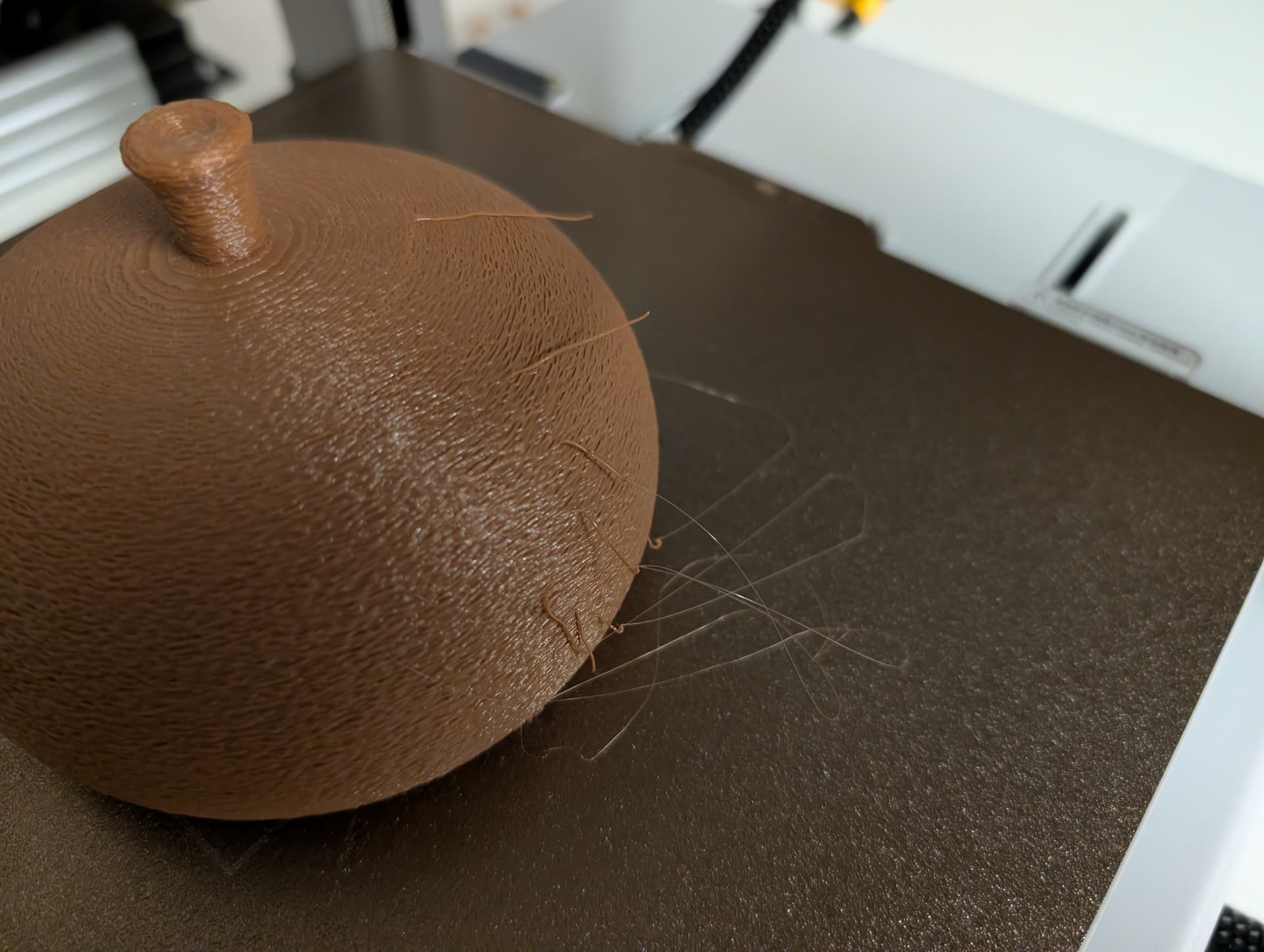

Bei größeren Projekten habe ich schon manchmal beobachtet, dass der Druckkopf so gefühlt nach 50-100 Schichten den Druck kurz unterbricht, in die Ecke “hinten rechts” des Druckbetts fährt und dann den Druckkopf absenkt. Und zwar nicht auf das Druckbett, sondern knapp dahinter. Dann fährt der Kopf wieder zurück und mach weiter.
Bei diesem Vorgang zieht der Drucker meist einen Filamentfaden (Siehe Bilder). Auf dem Foto ist es PLA, bei PETG fällt das noch mehr auf.
Wenn man dann auch noch 2 oder mehr Objekte auf dem Druckbett hat und der dann diese Fäden ausgerechnet über ein anderes Objekt zieht, dann ist das nicht so schön.
Woran liegt das, kann man das abstellen? Ich wüsste nicht wie. An der Zeitrafferfunktion kann es nicht liegen, die habe ich noch nie genutzt.

Ja. Im Drucker-Menü am Drucker unter Drucker-Option
„nozzle clumping detection“ soll deaktiviert
Dann hast du keine Stringing mehr.
Für mich sieht das nicht nach stringing aus, eher als ob das Teile vom Infill sind, dir vom Toolhead abgerissen wurden weil du zu kalt unterwegs warst und der Kunststoff nicht richtig verschmolzen wurde dann reisst dir das Hotend beim nächsten Layer das Infill auf und du hast uU so ein Schadblid.
