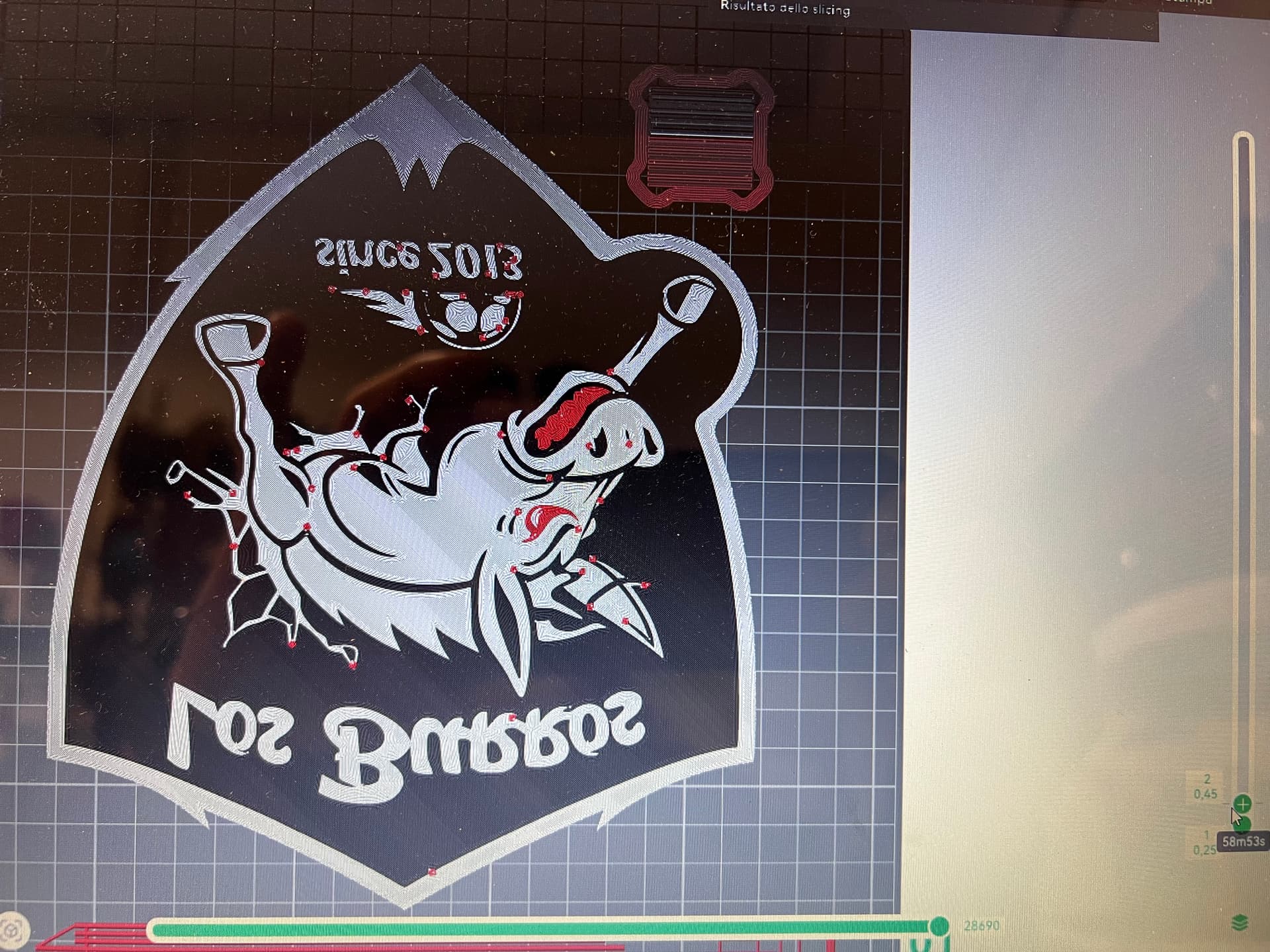

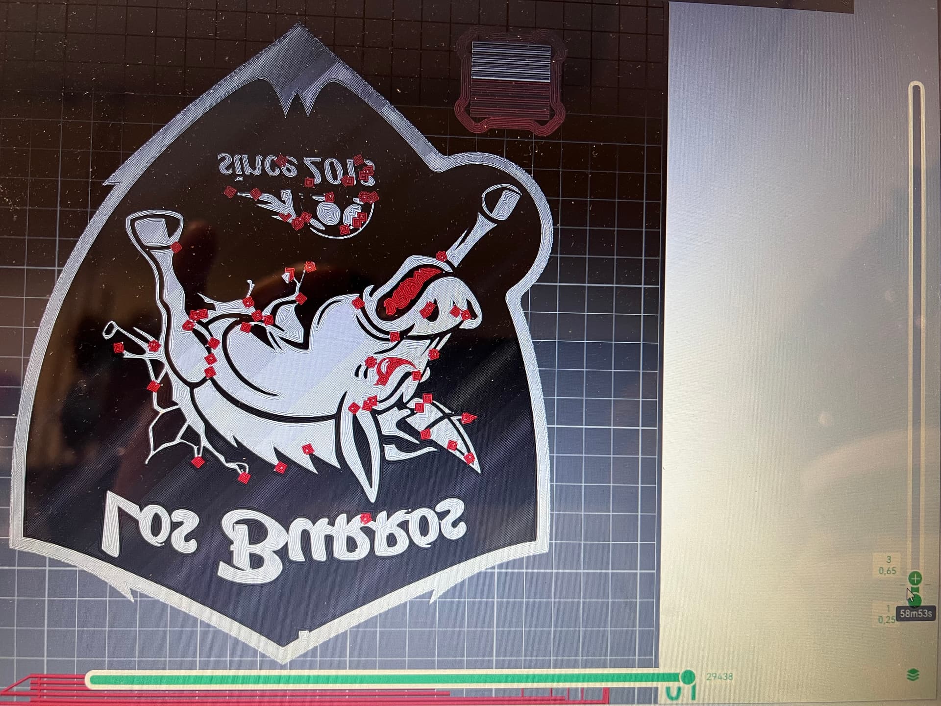

chi mi può aiutare?
Sto stampando un gagliardetto,i colori nei vari layer vanno man mano mischiandosi.

Il settaggio che devi controllare è la penetrazione del colore degli strati inferiore e superiore.
disattivalo e basta.

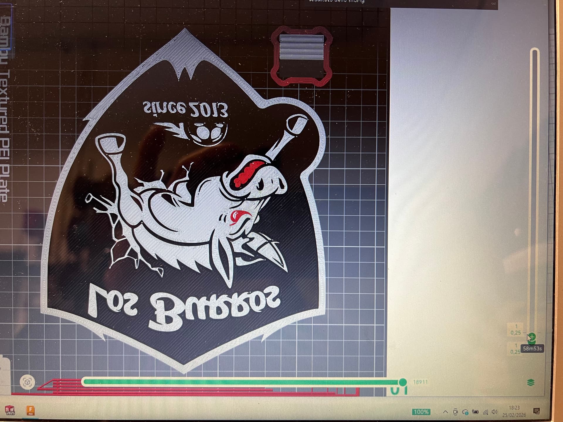

Se alleghi il file con la configurazione che stai usando sarebbe molto più semplice.

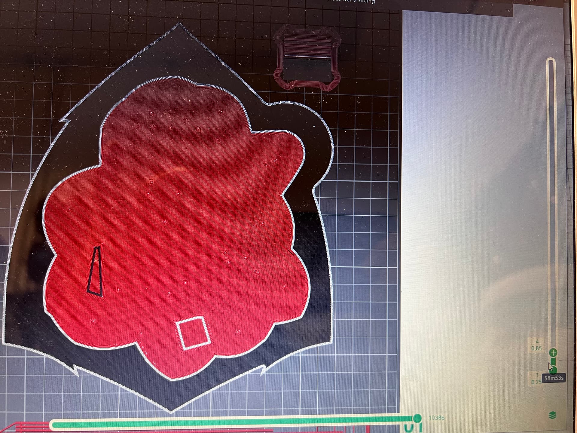

A parte tutto non capisco il perché di quella parte in rosso, è sicuramente quella il problema.
Sulla parte anteriore gli unici dettagli rossi sono l’occhio e i denti del cinghiale, quindi confermo che o è il settaggio per la penetrazione del colore (ipoteticamente serve per far legare meglio colori diversi ed evitare distacchi sulla verticale) oppure hai colorato il fondo di rosso e quello cerca di aggrapparsi meglio al resto, ma essendo un modello molto sottile, la penetrazione sale troppo ed ecco quei dettagli rossi a caso

Il problema è probabilmente causato dall’impostazione “penetrazione del colore negli strati superiori e inferiori”. Prova semplicemente a disattivarla.
Dato che il modello è molto sottile, il rosso può penetrare troppo negli altri strati, causando quei dettagli rossi casuali.
