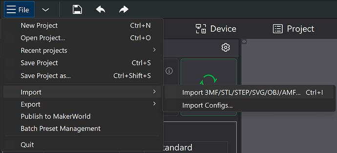

Ich glaube, du suchst das hier:
Nachdem du die Datei geöffnet hast, musst du darauf klicken, um das Filament vom AMS zu übernehmen. Dann wirst du gefragt, wie vorgegangen werden soll.
Beim ersten Öffnen eines Projekts wird allerdings immer erst das Filament vom Designer Projekt übernommen. Der besagte Knopf löst das Problem aber ziemlich schnell. Drucker und AMS müssen dabei eingeschaltet sein, damit er sich die Daten ziehen kann.
Vielleicht suchst du aber auch das hier? Du kannst nur das 3D-Modell übernehmen und alle sonstigen Einstellungen ignorieren: Anstatt die 3MF-Datei bzw. das Projekt zu öffnen, importierst du nur das eigentliche 3D-Modell. Aber Achtung: Alle Einstellungen, die der Designer vorgesehen hat, werden nicht übernommen. Das heißt, du musst z.B. die Support-Einstellungen selbst vornehmen.

.. ah okay, ich verstehe was du meinst, dann versuchen wir es mal so:
  • Speichere ein leeres Projekt mit deinen Einstellungen ab, das dir als „immer Vorlage“ dient. Dieses verwendest du dann immer wieder als leere Vorlage. Mit leere Vorlage meine ich kein 3D Modell, aber schon die Einstellungen und Filament gespeichert.
  • Importiere die Datei dann so, wie von mir beschrieben. Falls das nicht funktioniert, kommt jetzt der Trick: Nutze .stl statt 3mf.

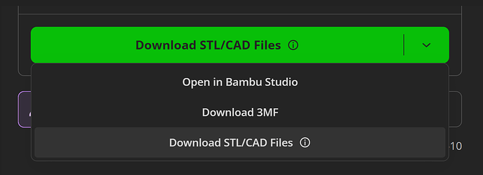

  • Auf der MakerWorld-Seite wählst du die STL-Datei aus:

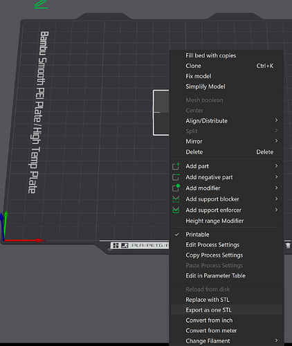

Falls du nur die 3MF-Datei hast, kannst du sie auch in BambuStudio umwandeln: Auf das Objekt klicken und export als stl.
Das was ich beschreibe sollte “eigentlich” auch mit 3mf Datein gehen. Wichtig ist halt, dass du importieren klickst und nicht “Projekt öffnen”.

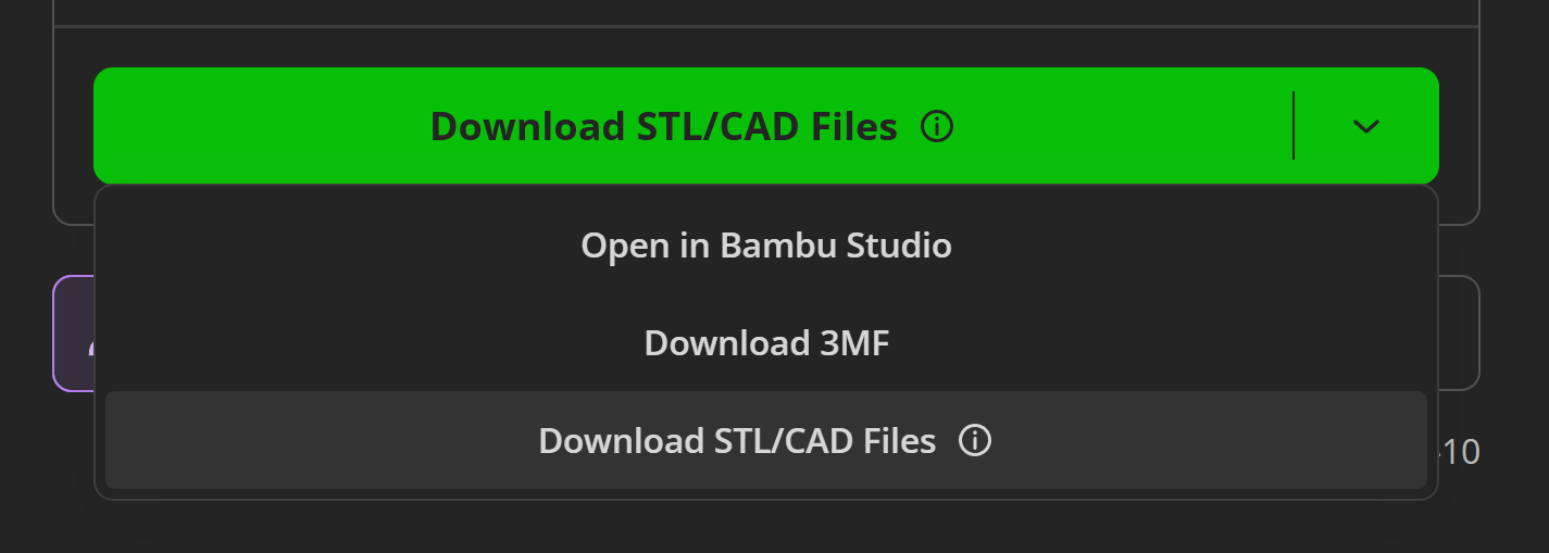

Deswegen gibt es die zwei Optionen. Entweder du übernimmst alles oder nur die Geometrie. Ich habe sogar einen Screenshot gepostet, der zeigt, wie es geht. Hier noch mal:
Wenn du auf der MakerWorld-Seite bist: „STL herunterladen“.
