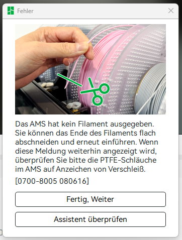

AMS gibt kein Filament aus (Fehlergrund unbekannt)
Moin,
ich bin mit meinem P1S umgezogen und habe die Gelegenheit genutzt um ihn direkt um ein zweites AMS zu erweitern. entsprechend habe ich das AMS-Hub installiert und angefangen zu drucken. Da ich aktuell keinen Bedarf für achtfarbige Drucke habe, nutze ich aktuell nur mein bisheriges AMS, was bisher auch immer einwandfrei funktioniert hat.
Zu Anfang hat das auch wie gewohnt funktioniert, dann allerdings hat Studio angefangen mir die folgende Fehlermeldung auszugeben:
Die Meldung kommt jedes Mal, wenn das AMS ein Filament einziehen möchte, ob während eines laufenden Drucks, zu beginn eines Drucks oder bei der Laden ist dabei unerheblich.
Das Filament wird dabei bis zum Ausgang des AMS geführt und dann hört das Gerät einfach auf. Es versucht auch garnicht erst das Filament weiter zu schieben. Entnehme ich das Filament, prüfe die Schnittstelle und gebe es wieder ein, erfolgt auch nach klicken auf “Fertig,Weiter” oder Löschen der Fehlermeldung und Klick auf Play kein Versuch des Geräts das Filament zu bewegen.
Ich bin allen Anweisungen gefolgt, habe das AMS auseinandergebaut und wieder zusammengesetzt, ich habe keine Ahnung wo der Fehler herkommt.
Alle Schläuche sind frei und in sehr gutem Zustand, der Motor bewegt sich, alle Lampen blinken, es betrifft Bambu-Filament (es sollte also nicht an Spulen oder Material liegen), der Schlauch ist nicht verknickt, etc. etc.
Alles ist in einwandfreiem Zustand.
Und das wildeste an der Nummer ist, wenn ich bei der Fehlermeldung den Stecker, der das AMS mit dem Drucker verbindet, kurz aus dem AMS ziehe und wieder einstecke, kann ich auf “Fertig, Weiter” klicken und alles läuft einwandfrei als ob nichts wäre. Bis zum nächsten Mal Filament einziehen.
Es scheint also keinen mechanischen Grund für das Problem zu geben. Ich habe keine Ahnung, was ich noch tun soll und wie ich diese Fehlermeldung loswerde. Aber da ich für Weihnachten noch nen paar mehrfarbige Drucke machen möchte, was mit notwendigem Stecker ziehen bei jedem Farbwechsel keine Option ist, hoffe ich, dass mir hier jemand helfen kann.
Wie du das hier beschreibst hast, hat das AMS-Hub ein Problem!
Möglicherweise hast du das Hub nicht korrekt installiert. Oder der Feder liegt im Hub nicht leichtgängig.
Baust du es ab und inspizierst es genauer.
Dann wieder einbauen.
Zweitens:
PTFE-Schlauch richtig tief in AMS reingesteckt?
PTFE-Schlauch korrekt 90 Grad abgeschnitten?
Das Schlauch original von BambuLab?
Falls nicht, der Innendurchmesser muss 2.5mm betragen. Meistens auf Markt ist der ID von 2.0mm, was nicht ok ist.
Wenn die Schrauben an den Gummipuffern am AMS Hub zu fest angezogen sind gibts Probleme. Hattest du den Hub gelöst?

Feder im Hub ist leichtgängig, Alle schläuche stecken korrekt, Stecker steckt sauber, beide Schrauben sind korrekt eingeschraubt. Kann man noch was falsch installiert haben?
Magst du mir erklären wie du auf das Hub kommst, wenn der Fehler Auftritt bevor das Filament das AMS verlassen hat? Oder meinst du das Hub im AMS selbst? Dafür gilt auch: alles ist sauber verbaut und leichtgängig.

Vielleicht hast du das missverstanden. Es geht um AMS HUB hinter am Drucker (Filament-Puffer 4 in 1) und nicht AMS Unit Hub im AMS selbst.
@Gobbo Ist die Verbindung am AMS Hub korrekt angeschlossen?
4-Pins Kabel zum Druc 6-Pins Kabel zum 1. AMS.
6-Pins Kabel vom 2. AMS zum 1. AMS.
Ist das bei dir auch so korrekt?
Um Kabelbruch auszuschließen, beide 6-Pins Kabeln gegen zu tauschen.

Was mich irritiert ist was ich am Anfang schon geschrieben habe:
Das Filament läuft an, bis dem Punkt im AMS, an dem die vier internen Schläuche zusammengeführt werden und dann hört der Motor auf. Es ist nicht so, dass da Widerstand ist und er nicht weiterschieben kann oder so, er stoppt einfach.
Und wenn ich dann auf die Fehlermeldung reagiere und auf „Fertig, Weiter“ drücke, oder das Filament entnehme, wieder einführe und auf „Fertig, Weiter“ drücke passiert nichts. Er versucht nichtmal sich zu bewegen.
Aber wenn ich den Verbindungsstecker zwischen Hub und AMS ziehe und sofort wieder einstecke und auf „Fertig, Weiter“ läuft alles, als ob nie was gewesen wäre.
Das kann doch eigentlich kein mechanischer Fehler wie zu viel Reibung oder ein Hängenbleiben oder sowas sein. Weil wenn es hängen würde, würde es ja auch noch hängen, wenn ich die Stecker gezogen und eingesteckt habe. Im AMS selbst und am Filament ändert sich da ja nichts. Das heißt wenn es dann sauber und problemlos läuft, sollte es ja nicht an irgendwas Mechanischem liegen in meinem Verständnis.
Oder hat wer von euch eine Erklärung dafür?

Ich vermute ich werde um ein Ticket nicht drumherum kommen, die Fehlermeldung taucht immernoch etwa jedes zweite Mal auf.
Das Kabel habe ich schon gewechselt und daran liegt es auch nicht.
Das Schlimme ist, es handelt sich nicht um das neue AMS sondern um mein bisheriges. Was die vermutung mit dem Hub verstärkt.
Ich werde jetzt nochmal versuchen nur auf das neue AMS umzustellen um sicher zu gehen, dass es nicht am AMS liegt und wenn der Fehler weiterhin besteht ein Ticket eröffnen.

Es geht doch um AMS Unit Hub.
Im AMS kommen 4 Schläuche zu einem Ausgang. Dieser Ausgang nennt man AMS Unit Hub.
Im AUH sind Förderad, Motor und Filamentsensor drin.
Wenn der Filamentsensor verdreckt ist, stoppt der Motor die Förderung.
Du wirst die AMS öffnen und alle Schläuche abstecken und den Hub vorsichtig öffnen.
Dort als ersten den Sensor saubermachen. Evtl. Filamentreste rauspullen.
Dann Förderrad auf Zähne prüfen ggfls. reinigen.
Hoffe, dass es nun klappt.
Ich habe jetzt nach dieser Anleitung alles einmal auseinander gebaut und wieder zusammengesetzt:
Den Sensor habe ich auch geöffnet, geprüft und wieder zusammengeschraubt.
Alles ist sauber, läuft flüssig und leichtgängig und sitzt so wie es soll.
Es hat sich nichts geändert. Das Gerät gibt nach wie vor denselben Fehler aus. Nicht bei jedem Filamentwechsel, aber bei den meisten.
Wenn nicht noch jemand ne gute Idee hat, werde ich wohl heute Abend dem Support schreiben müssen.
