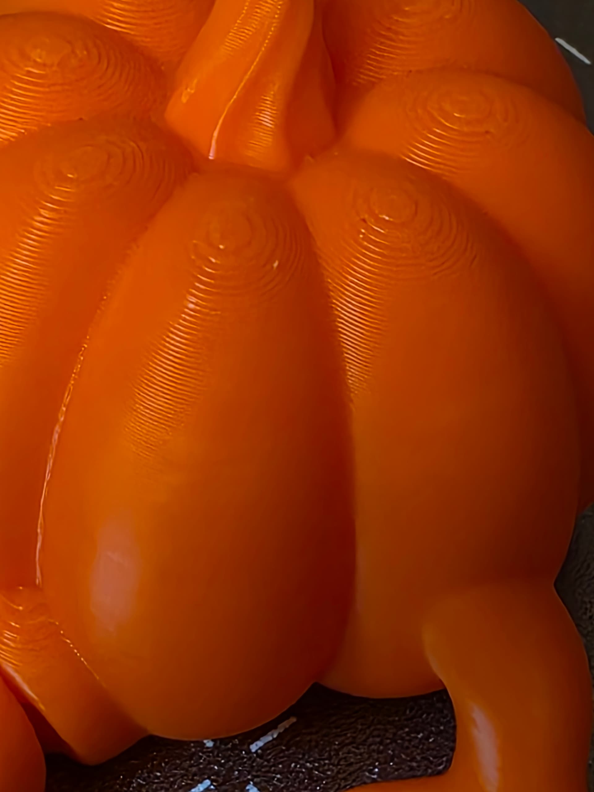

Danach habe ich den Kürbis erneut gedruckt.
Das sieht doch schon mal besser aus. Damit ich kann ich gut leben für den Anfang.
Auf der Kürbisoberseite sehe ich kleine “Ringe” ich denke das dies vom letzten layer herrührt, die man ja überall gut sehen kann.
Frage am Rande, könnte man das noch verbessern? ich habe eine 0.4 nozzle, bei der 0.2 würde die Druckzeit exorbitant steigen, was für diesen Zweck nicht notwendig ist.

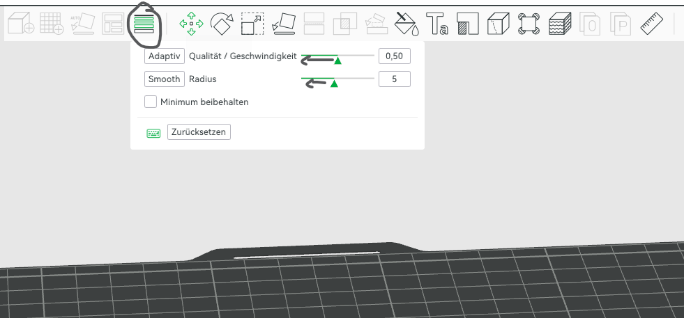

du kannst auch die Schichthöhe mit einer 0,4mm Düse verändern… die feinste Schichthöhe beträgt 0,08mm
oder alternativ kannst du auch variable Schichthöhe verwenden, dann kannst du das auhc nur in gewissen Bereichen, zum Beispeil bei den Radien oben einsetzen!
Moin Tabbi,
Freut mich, dass es mit der Kalibrierung alleine schon so gut geklappt hat :grinning:
Die Flusskalibrierung ist eine Art “Schummelfaktor”. Die Realität hat die Angewohnheit etwas komplizierter zu sein als die vereinfachten Theorien. Darum probieren wir mit der Kalibrierung ein paar Faktoren, und picken uns den besten raus.
Bei der Flussrate funktioniert das genau so. Nur dass es dabei um den Anfang und das Ende einer gedruckten Bahn geht.
Die schon angesprochene variable Schichthöhe ist ein sehr gutes Hilfsmittel für noch schönere Drucke. Sie kann auch bei bestimmten Druckproblemen (curling) helfen.
Pro-tip: Mit den heutigen Druckern ist das mit der Minimalen Lagenhöhe eigentlich passé. In den Druckereinstellungen in Studio kannst Du noch geringere Limits setzen. Minimum Layer Height Limbo: How low can we go?
Dadurch lässt sich eine verkürzte Nachbearbeitungzeit gegen eine verlängerte Druckzeit fast nach Belieben tauschen.

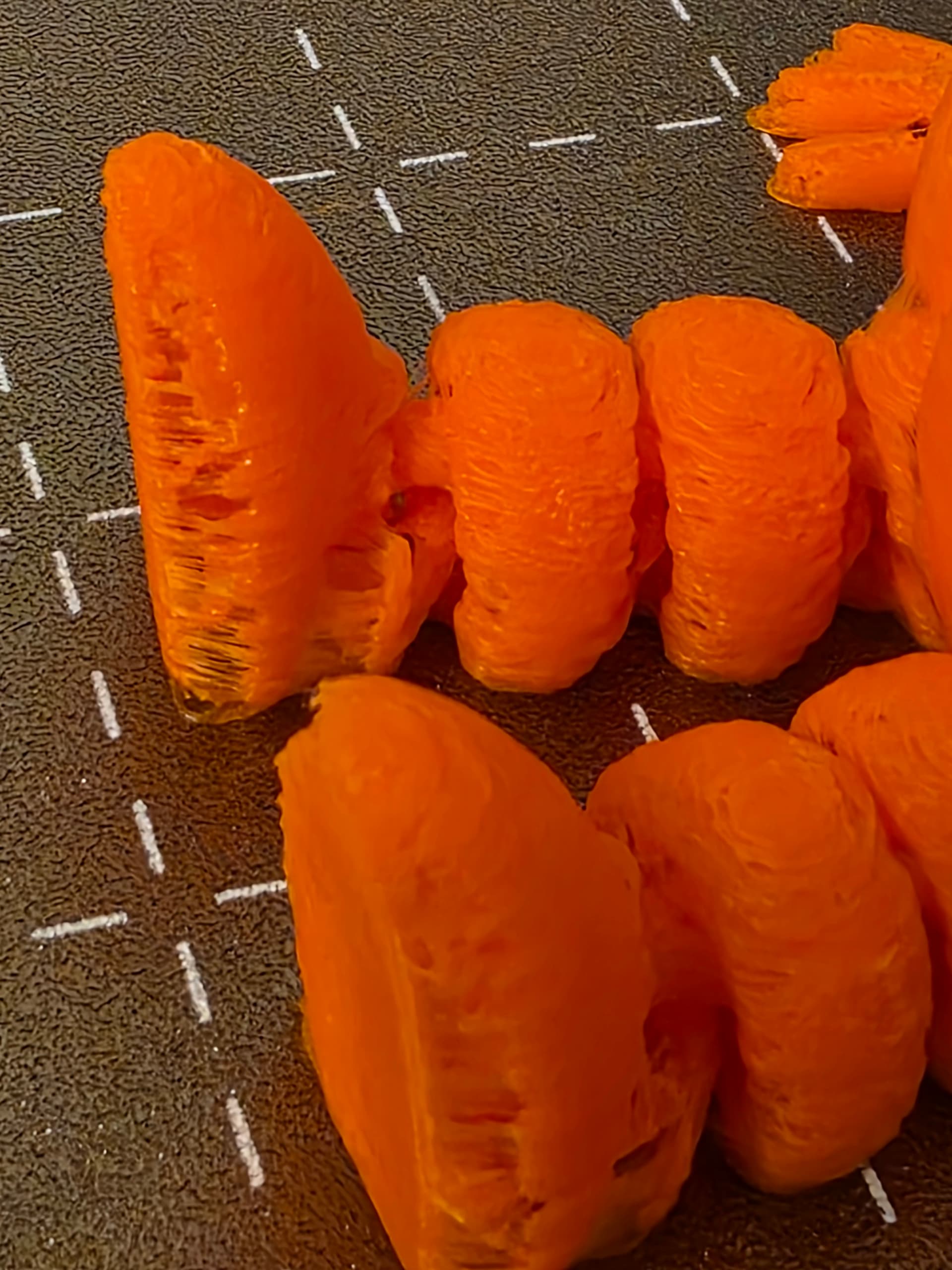

Habe die Einstellungen eingepflegt.
Das Ergebnis isr verherend. Hätte nicht erwartet dass es so schlimm wird.
Sind das die Einstellungen unter 200° Nozzle temp die Du im Netz gefunden hast, bzw. von “Kommentar”?
Das wundert mich persönlich nicht so sehr. Ich habe zwar die “Meta” Materialien selber nicht gedruckt, aber wie gesagt, PLA unter 200° hört sich seltsam an.
Aber einfach nur ein Generic PLA, getrocknet und mit Kalibrierung (?) wie in Deinem vorherigen Post hat gut geklappt? Dann brauchst Du an dem Profil nicht weiter herumzufeilen und kannst Dich auf’s drucken konzentrieren. Never change a winning team :+1:
Einen Tipp:
Luftzug vermeiden!
Gitternetz lieber durch Geradlinig oder Gyroid ersetzen.
Dein Druck hat vermutlich durch Warping eine Kollision mit der Düse erlitten.
Das nennt man Layerversatz.

#hier ein Nachtrag zum Bild darüber von mir falls das jemand nicht weis bei der Variablen Schichthöhe muss immer zuerst Adaptiv gewählt werden erst dann ist Smooth wählbar das aber dann auch mehrfach hintereinander man sieht am Muster wie sich was verändert
bei Stärke Muster der Oberfläche auf Konzentrisch oder besser Archimedisch stellen dann ist es schon einmal nicht mehr ganz abgeflacht
da man nach dem Slicen bereits sehen kann was man bekommen wird sieht man die kleinen Lücken zwischen den Layern
jetzt kannst du entweder feinere Layer machen was aber für das zu erwartende Ergebnis zu viel Mehrheit kostet…
ich löse das so im Reiter Qualität / Breite der Linie
Außenwand auf max 0,8mm stellen schon sind die lücken fast weg
jetzt wollen wir aber auch Zeit Sparen daher
Füllung und auch massive innere Füllung auf max. 0,8mm stellen und schon sind Druckzeit auf max. 1 Std. 30 min. (Drucker Normal Speed)

Nachvollziehen kann ich das mit dem Warping wobei ich denke, dass es mit den Einstellungen der Temperatur zu tun haben könnte, ich meine auf den unteren Layern so etwas wie eine “Nase” also zu viel Filament gesehen zu haben.
Beim nächsten Mal vielleicht einfach den Druck pausieren und genauer schauen, dann weiter drucken, wenn das geht?
