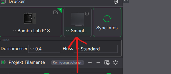

Ich frage mal zur Sicherheit:
die Platte hast Du auch im Studio ausgewählt ?

Yes - I have set it to the smooth build plate option. Still no joy. Trying another celaning and heat soak.
