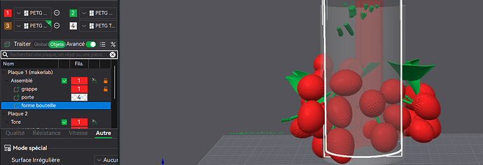

cherche a créer des portes bouteilles de rhum arrangé pour satisfaire le besoin touristique de mon île.
j’aurais donc, quelque chose comme sa!
mais si pour former opération booléenne tel à laisser une trace de la forme du fruits sur la bouteille, la elle m’impose l’objet en 1 couleur, supprime toute couleur!
donnant la 2 ème plaques, si l’ajout d’objet autour sans besoin de collage ou d’assemblage futur n’est possible, essayons d’implémenter svg de couleurs, voir de colorer le svg ou au mieux, la bouteille à partir du SVG!!
rien n’est possible, l’on ne peut jouer sur colorisation d’un SVG importer, l’import d’un svg colorisé donne des points tel une map des étoiles! et quand colorise la bouteille, tu ne voit que l’objet, plus le svg!!
soucis encore!!
là, sa serait pour 2 reduced color imported de
makerlab picture to 3d.
en important les 2 projets, donc:
1 marie du style notre dame des laves
et un peu de lave tel
puis en important le “PROJET” tel une géométrie à celui de la marie,
le jeu de couleur de la lave devient celui de la marie, sans pouvoir ajuster l’importation comme pour une synchonisation.
donnant une obligation de recolorier le projet importer quand, ou de l’ajuster au couleur déjà implanter dans l’objet premier! ne synchonise pas
même quand son déjà configué!!
