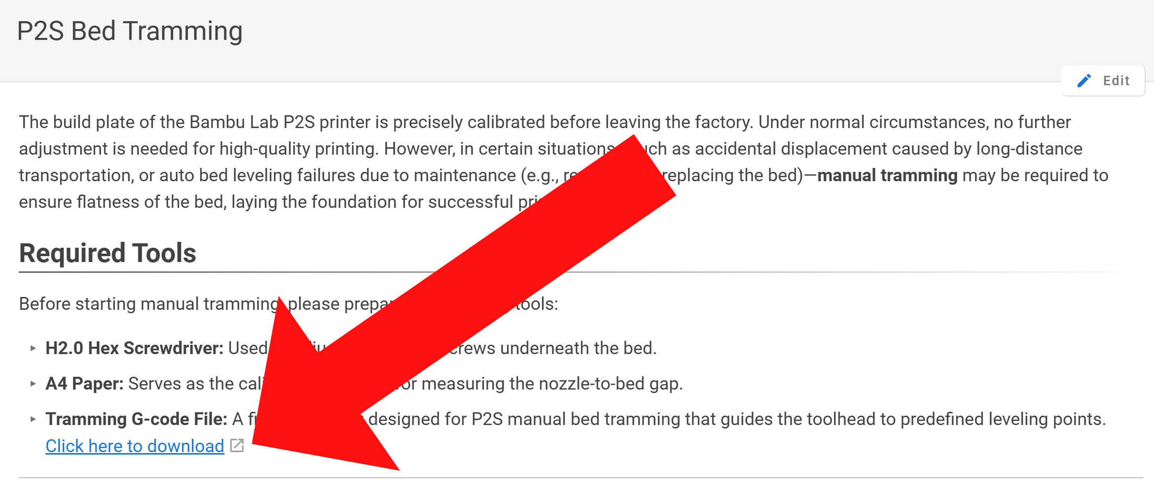

Hallo wo bekomme ich den g Code zum manuellen Leveln her App aufn Handy geht nicht bitte mit Fotos lg

Drucker is p2s mein Sohn hat die Bett Schrauben verstellt darum manuell leveln :wink:

Hier die Anleitung für den P2S :+1: Da findest du auch den manuellen g-code:
Danke das weiß ich muss i probieren übern pc weil über Handy funktioniert es nicht :wink:
Eigentlich brauchst du nur einen USB-Stick, auf dem du den G-Code speicherst.
Das kannst du am Handy, am PC, bei der Arbeit oder bei einem Kumpel machen - überall, wo du einen USB-Stick einstecken und den G-Code abspeichern kannst.
Is der g Code am Drucker habe nichts gefunden :face_with_peeking_eye::wink:
Den G-Code findest du auf der von mir verlinkten Webseite on Bambu. :+1:
Vielen Dank hat alles geklappt :sign_of_the_horns::wink:
