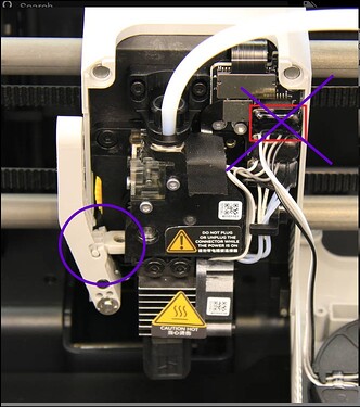

La cosa es que la maquina me dice que la cortadora esta atascada, pero la palanca veo que funciona perfectamente.
imagino que tiene algun tipo de sensor que debe estar mal o que hace algun tipo de mal funcion.
Alguien ha tenido el mismo problema o me pauede ayudar con este problema?
Muchas Gracias.
The cutter blade itself can come loose from the handle. I have circled the cutter assembly. See how the blade attaches to the lever arm. It can become disconnected.
Use this as a guide in wiki for guidance in checking. When you push lever, cutter should move into filament path. Release and it should pull out of filament path.
Replace cutter lever
