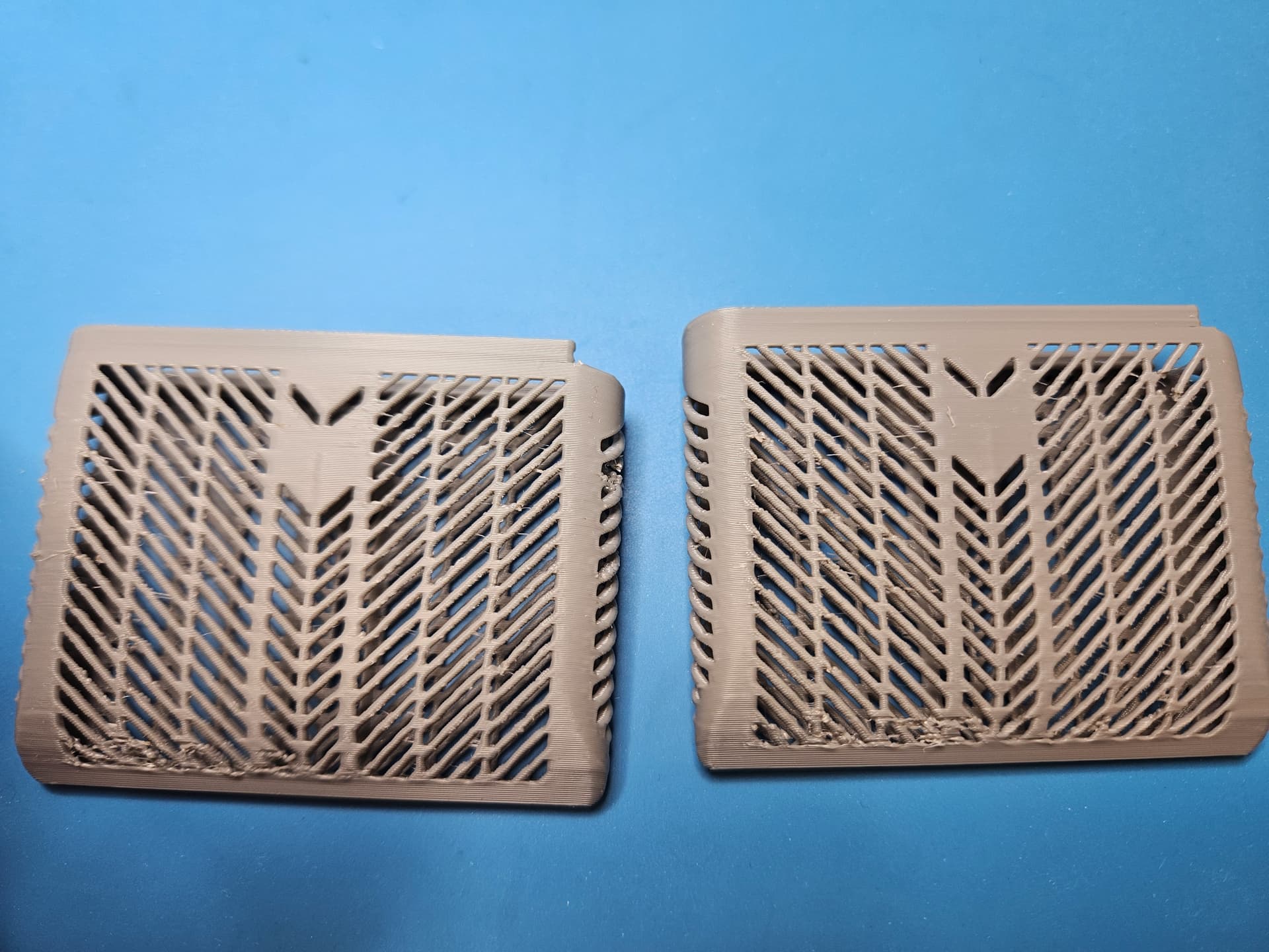

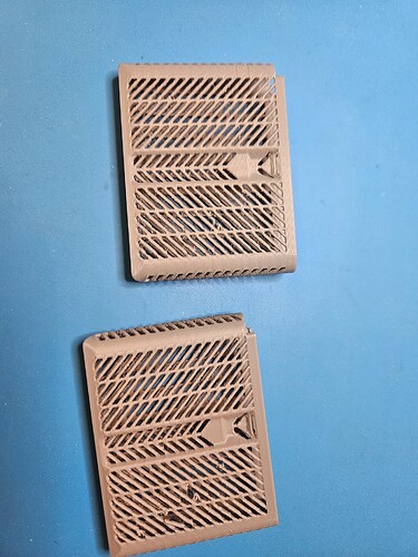

Hallo.
Ich versuche den AMS HT – Silikagel-Trockenschrank von hier AMS HT - Silica Dry Box / Desiccant Box / Dry Pods - Free 3D Print Model - MakerWorld zu drucken, habe jedoch Probleme mit dem Druck und vielleicht kann mir jemand dabei helfen.
Ich verwende einen H2C Drucker mit Bambulab ASA ( das ich anständig getrocknet habe) und eine Textured PEI Plate.
Habe auch schon sämtliche Kalibrierungen neu gemacht aber alles ohne Erfolg. Kann mir jemand seine Druckereinstellungen senden? Vielleicht habe ich da wo einen Fehler…
Nutze unbedingt das V2-ASA-Profil direkt von MakerWorld. Erhöhe Betttemperatur, nutze Brim, reduziere Lüfter stark. Textured PEI braucht Kleber oder Smooth PEI verwenden.

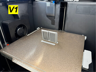

Wie hast du das Modell ausgerichtet?
So ist es vom Ersteller vorgesehen.
@ Floppy525
ja genau so wie auf dem Bild

Welche Geschwindigkeit hast du eingestellt?
Einmal Standard 100% und einmal 50%. Beides das selbe Ergebnis
Ok. Ich weiß nicht, was im BambuLab Profil da voreingestellt ist.
Ich meine die Volumengeschwindigkeit in der ASA Profil Einstellung.
Weil ich im Urlaub bin und mein PC zu Hause ist.
Ich erinnere mich, ich drucke ASA meistens mit der Volumengeschwindigkeit von 10 mm3/s.
Damit bin ich zufrieden.
Der ist aktuell bei 20mm3/s …
Naja. Für mich zu hoch.
Für Qualität würde ich erstmal etwas senken.
