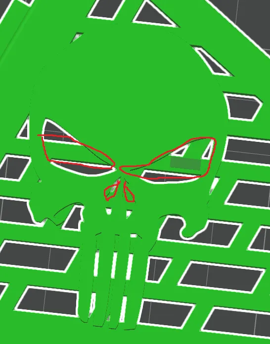

Bonjour, je souhaiterais effacer certaines parties que j’ai entourées en rouge, je ne sais pas comment faire, voir photo.

Bonjour cirdec.b75, tu pourras le faire avec une “opération Booléenne”.
Il va te falloir créer “forme primitive” (avec un clique droit sur le plateau), passer dans “traiter” (colonne de gauche) de “Global” à “objet”, sélectionner les formes et les “Fusionner” puis faire la fameuse “opération Booléenne”.
Vu la forme que tu veux effacer, ça ne va pas être évident … bon courage :wink:
