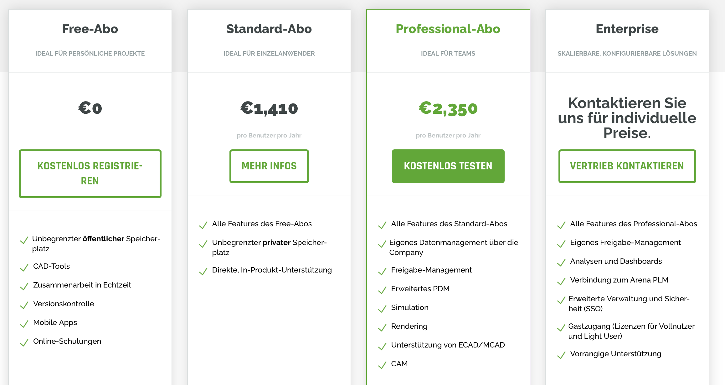

Ich finde die Preise jetzt auch nicht teuer wenn ich das richtig lese: Euro 1,41 pro Jahr. (oder ist 1410 Euro gemeint? :rofl:)
gibts von Solidworks auch ne gratis Version? Mal zum anschauen 2k pro Jahr find ich happig :wink:
…ohne lange nachzuforschen würd ich mal mit “Doch” antworten. :scream_cat:
