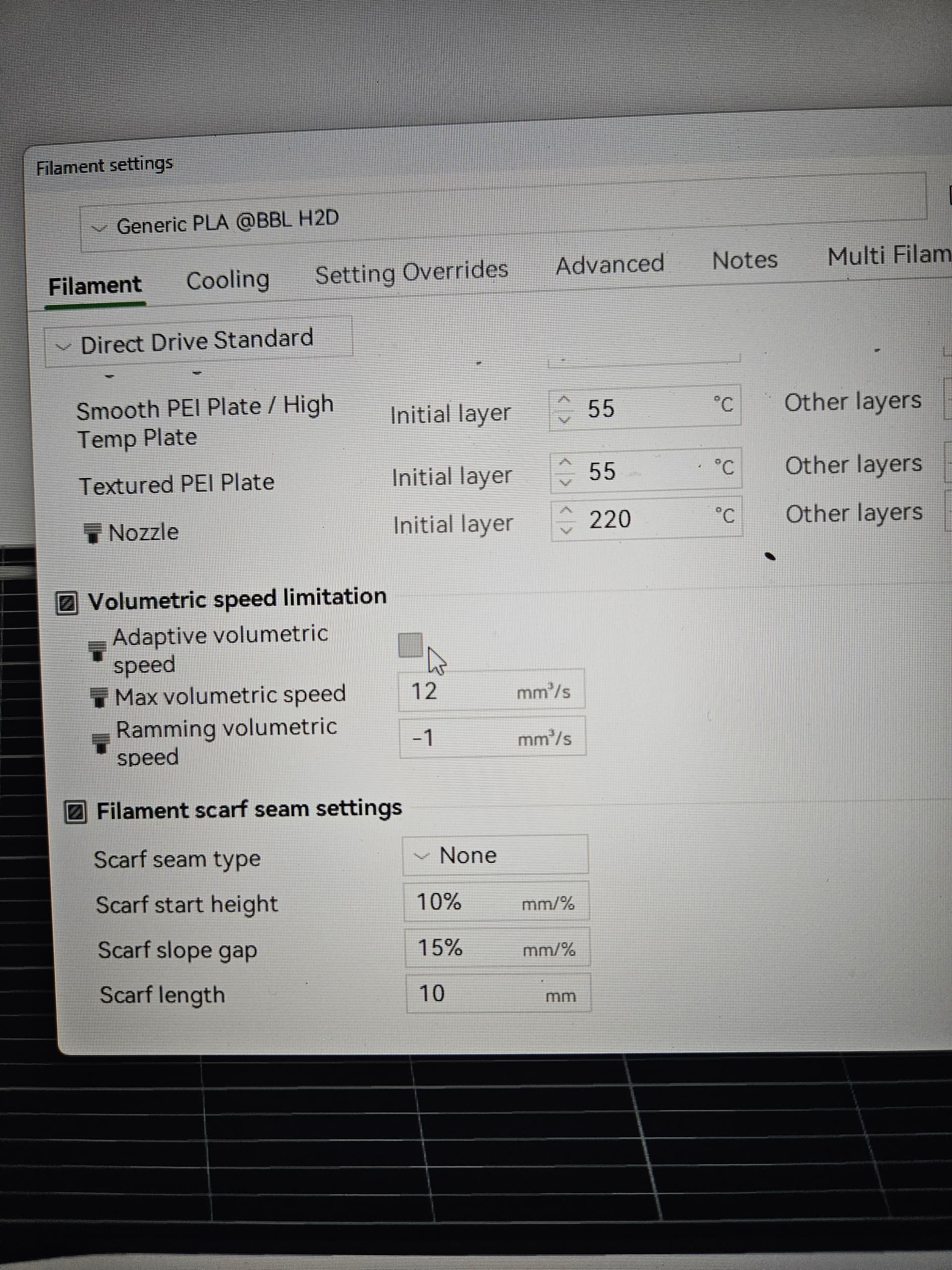

Mir ist aufgefallen, dass das bambu studio meine Einstellungen nicht berücksichtigt und Geschwindigkeiten fährt, die ich nicht will. Eingestellt für innen und außenwand sind 100mm. Die Außenwand wird mit 10-20mm/s gedruckt. Die innenwand mit unglaublichen 250mm/s. Wenn ich etwas einstelle, hat das auch einen Sinn. Warum macht bambu studio mit meinen Einstellungen was es will? Vermute hier greift die adaptive speed Control ein, die sich scheinbar nicht mehr deaktivieren lässt. Warum??? Habe Stunden und zig Testdrucke gebraucht, um herauszufinden, dass meine Einstellungen nicht berücksichtigt werden. Früher habe ich den orca genutzt. Dieser ist beim h2d nur über Umwege nutzbar. Auch das einfache Senden über cloud entfällt. Nun schlage ich mich mit einem slicer rum, der macht was er will aber nicht das was ich einstelle. Ganz übel was bambu da abzieht. Eigentlich müsste ich alle meine Bambus gegen andere Drucker austauschen, denn ich will entscheiden wie ich drucke und dies nicht irgendeinem Programmierer überlassen, der meint es besser zu wissen. Gibt es Möglichkeiten diese automatischen Änderungen vom Studio zu deaktivieren, so dass der slicer das tut, was ich möchte?

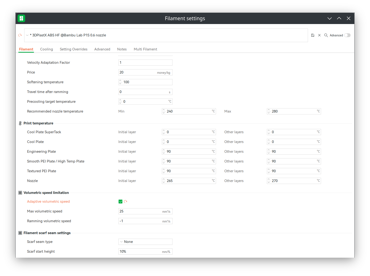

Weil du adaptiv gewählt hast. Hier passt die Software an Hand der Bauteil Geometrie die Geschwindigkeit an, so wie es auch mit der adaptiven Schichthöhe passiert. Willst du das selbst kontrollieren, muss der Haken raus.

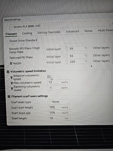

Soweit ich weiß gibt es schon lange keinen Haken mehr für die adaptive speed Control. Wo finde ich den Haken, den du meinst in der aktuellen Version?
PS die adaptive layer height wird nicht genutzt.
Also ich arbeite mit Linux und da ist die 2.3.0.70 die aktuellste. Keine Ahnung welche Revision auf anderen Systemen aktuell ist. aber …
Dann hast du mit der Linux Version Glück. Kästchen ist grau und lässt sich nicht klicken. Hab mich gerade mal durch ein paar andere Standart Filamente geklickt, obs davon abhängig ist. Auch da lässt sich nichts aktivieren oder deaktivieren. Meine mit Version 1.8.? wurde das für Windows geändert. Das sind Änderungen, die ich nicht nachvollziehen kann. Da wird akiv etwas ausgegraut und dem Nutzer Kontrolle genommen. Das scheint leider auch das bambulab Konzept zu sein. Datei laden, slicen, drucken. Bloß nichts verstellen. Schaut man sich den “typischen” bambu Nutzer an, hat der in der Regel auch keine Ahnung, was man da einstellen kann und warum man das tut. Einerseits schön = einfach. Andererseits fehlt einem einiges, was einen Anycubic oder ender damals ausgemacht haben… Wissen aneignen… Werde meine 8 Bambus nach und nach austauschen müssen. Aber danke dir für die Rückmeldung.
