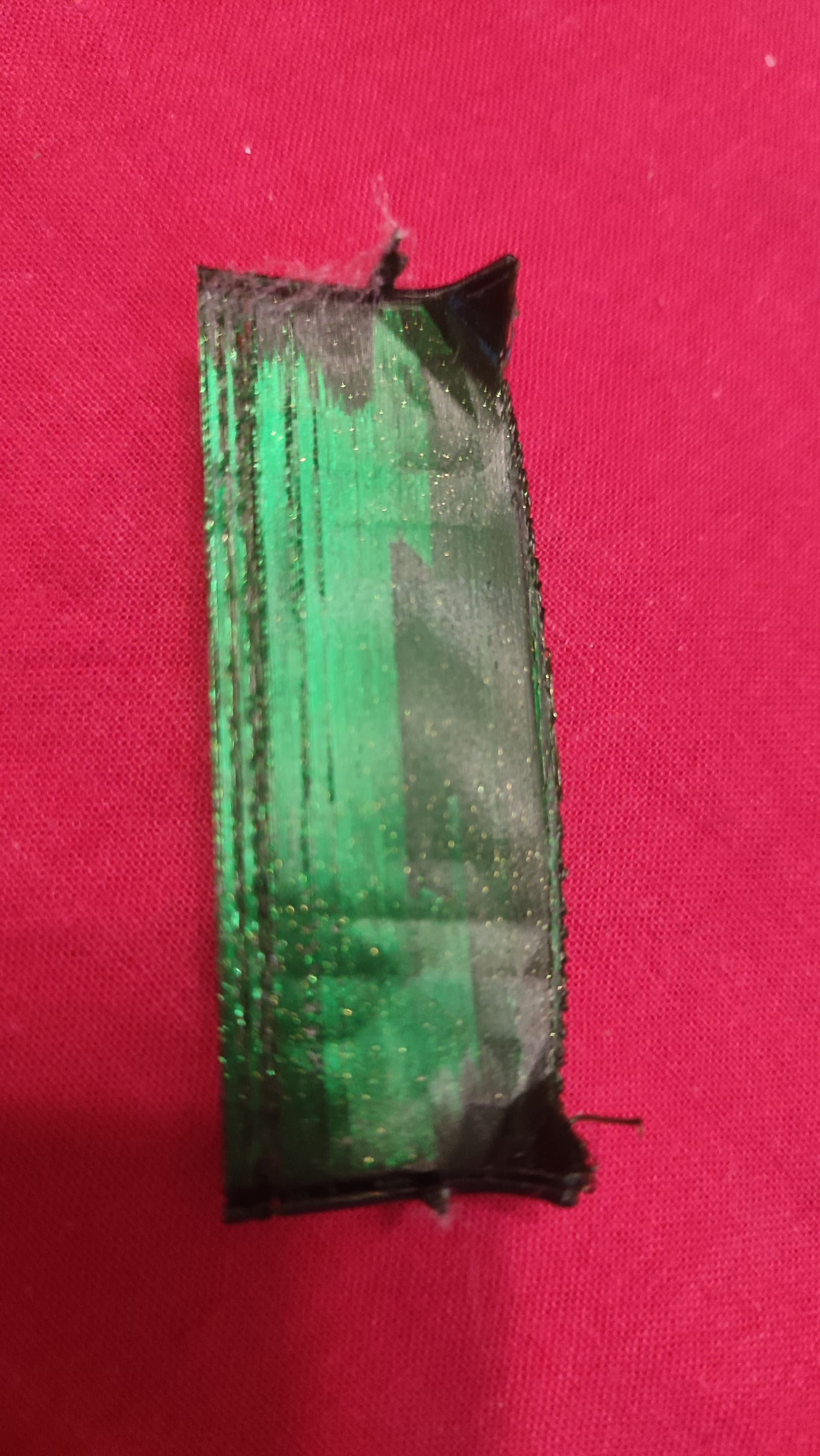

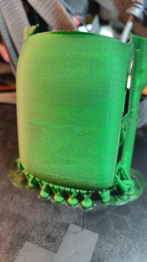

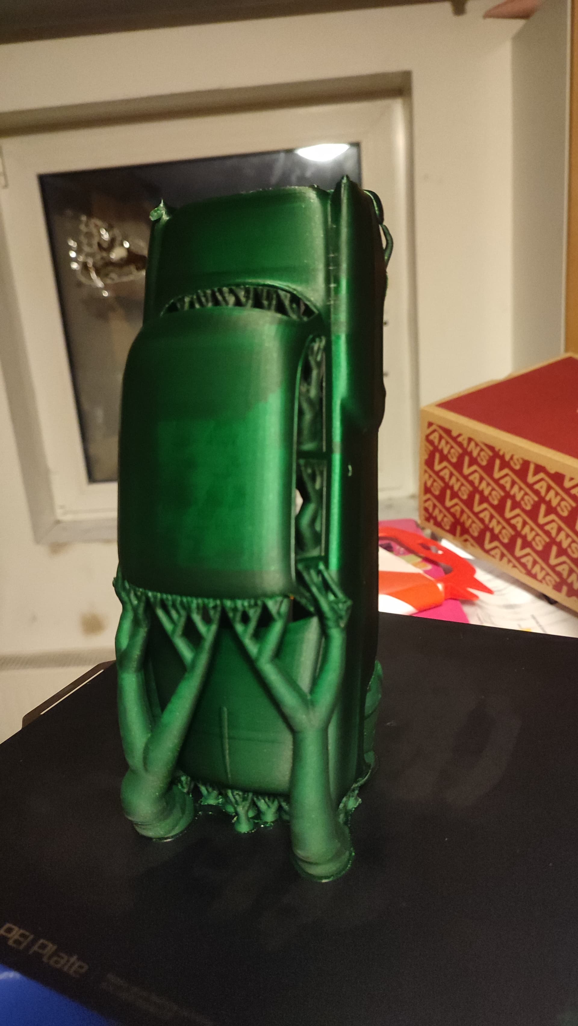

Hallo, ich versuchte nach wie vor, für eine Freundin ein bestimmtes Automodell zu drucken. Sie braucht eine bestimmte Farbe und hat lange danach gesucht. Es muss also dieses Filament sein.
Bei jedem Druckversuch gibt es aber Flecken im Modell, die stören. Und auch wenn ich den Kippwinkel ändere und das Modell auf der Platte drehe oder verschiebe, sind die Flecken an derselben Stelle. Drucke ich andersrum, gibt es die Flecken etwas anders verteilt.
Es kann eigentlich nicht am Modell liegen, weil dieser Effekt mit anderem Filament nicht auftrat.
Aber wie entstehen solche großen Flecken? Schließlich sind das viele Schichten übereinander, wieso ist es immer an dieser einen Stelle andersfarbig? Ich verstehe es einfach nicht!

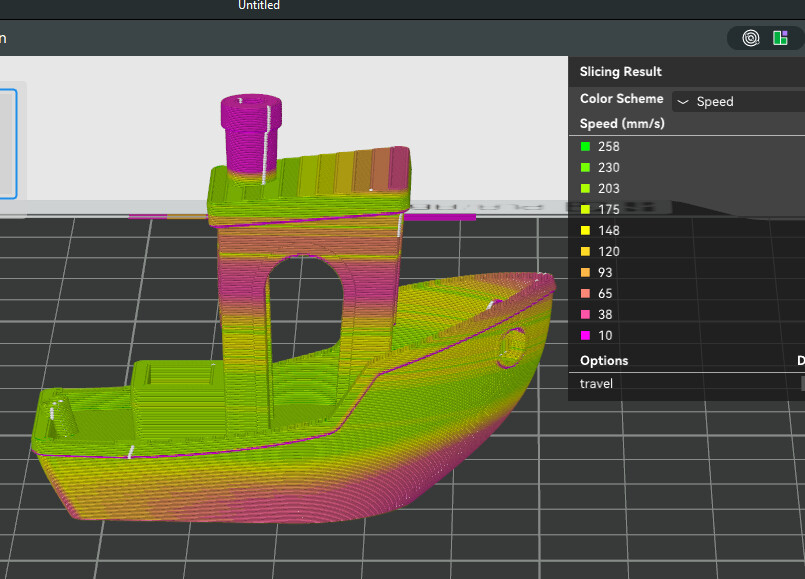

Do the spots correspond to changes in speed in the slicer preview?

Wie sehe ich die Geschwindigkeit im Slicer an einer bestimmten Stelle und wie könnte ich sie beeinflussen?
Logisch wäre aber doch, dass der Extruder mit einheitlicher Geschwindigkeit von links nach rechts geht bei dem Dach. Auf jeden Fall habe ich an den Geschwindigkeiten nichts geändert.

Select “Speed” for “Color Scheme” in the Preview window.
Is there any correlation between this view and the problem areas in your model?

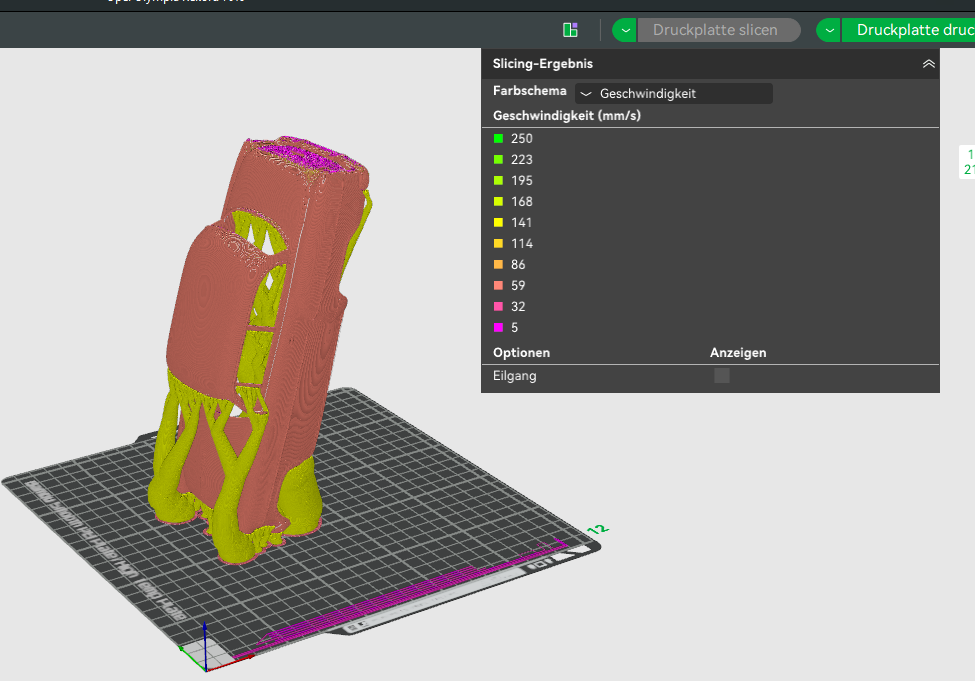

So, jetzt habe ich auch mal nach den Geschwindigkeiten geguckt. Beim Dach ist es durchweg gleichmäßig und langsam (59mm/s), vermutlich weil ich PLA Silk eingestellt hatte. Hier sehe ich also keinen Grund für die unterschiedlich gefärbten Stellen.

Ich habe es jetzt so versucht. Nur ein Teildruck des Dachs, wo man die Flecken am meisten sah.
Und beim Filament habe ich das Profil von Bambu Galaxy eingestellt, die Geschwindigkeit aber auf 10mm3/s reduziert und die Düsentemperatur auf 215° eingestellt.
In den Druckeinstellungen 0,12mm Schichtdicke, 100% Füllung, Geschwindigkeit auf 10mm/s reduziert.
Ergebnis des nächtlichen 7-Stunden-Drucks: der Drucker meldet Erfolg, aber es ist nur ca. 1/4 gedruckt worden, es gab ein wenig Spaghetti, aber was ist dann passiert? Warum meldet der Drucker Erfolg? Er hat offenbar nicht einfach in die Luft gedruckt, es gibt keine Filamentreste…
Auf jeden Fall ist auch das gedruckte Teil wieder fleckig oder eher ungleichmäßig gefärbt.
Langsam verzweifle ich…

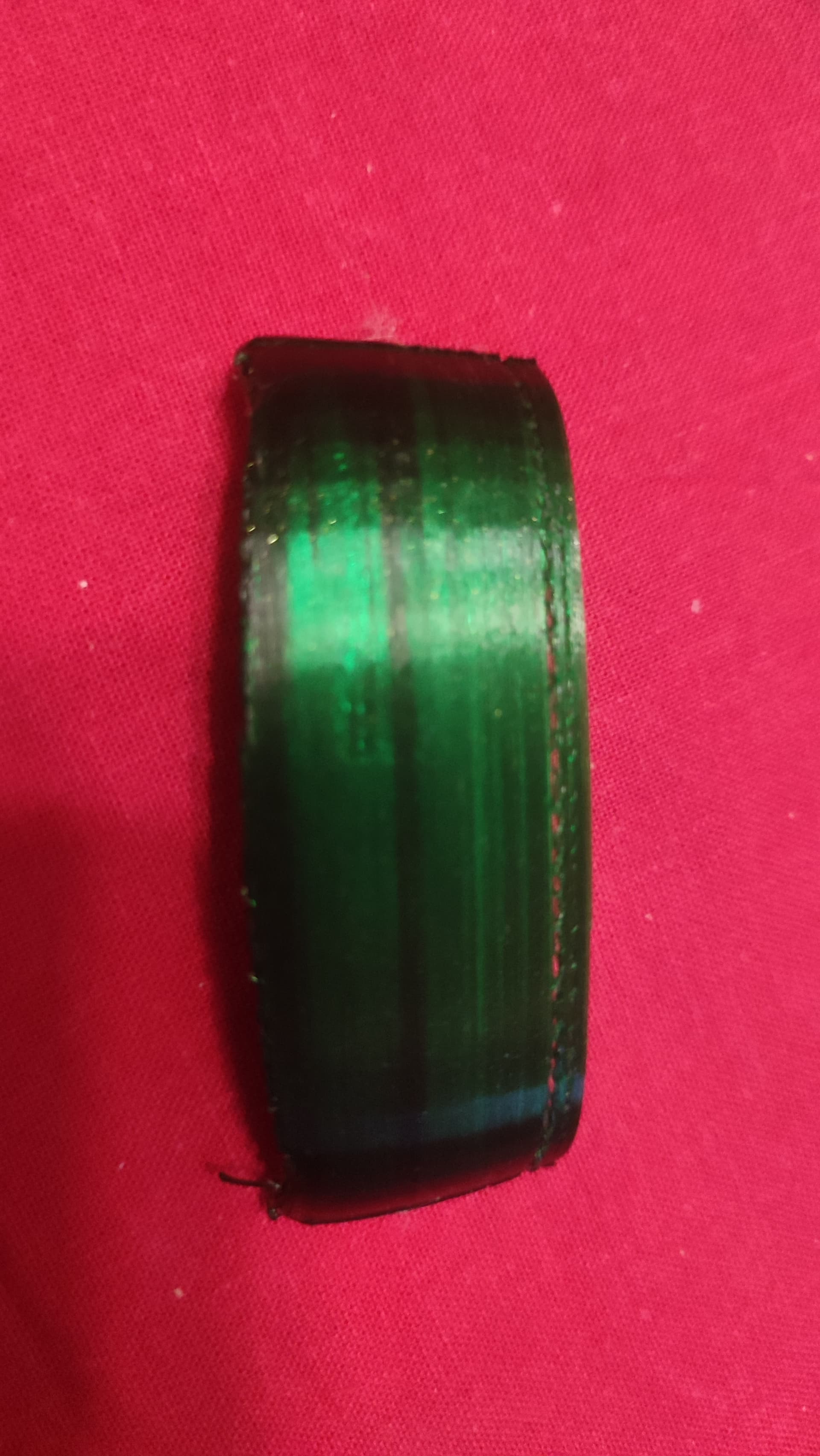

ich habe jetzt systematischer getestet, jeweils nur einen Teil des Modells, aber genauso ausgerichtet wie ich später das gesamte Modell drucken will, um Schichtlinien zu vermeiden.
Es ist ziemlich egal, ob ich und wie ich die Geschwindigkeiten oder die Düsentemperatur ändere, ich erhalte jeweils Streifen längs der Schichtlinien im Druck. Immerhin sind es jetzt keine “Flecken” mehr wir vorher, sondern Streifen.
Das erscheint mir logischer, aber ich kriege die nicht weg.
Auch wenn im Slicer die Geschwindigkeit angezeigt wird, kann ich es durch massives Verlangsamen hinbekommen, dass alles in einer einheitlichen Geschwindigkeit gedruckt wird. Trotzdem gibt es weiterhin diese Streifen.
Gibt es evtl. noch mehr Parameter, die dafür zuständig sein könnten und an denen ich drehen kann?
