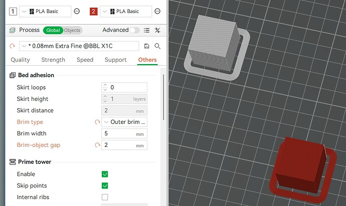

Ich habe mehrere Objekte in zwei verschiedenen Farben. Eigentlich ideal für den H2D.
So dachte ich, wenn ich die Objekte nicht gleichzeitig, sondern nacheinander drucke, spare ich mir den Purge Tower.
Würde eigentlich auch prima funktionieren.
Leider druckt der H2D nach dem Düsenwechsel keine Purge Linie.
Daher fließt mit dem Beginn des nächsten Objekts am Anfang noch nicht genug Filament.
Gibt es dafür eine geschickte Lösung?

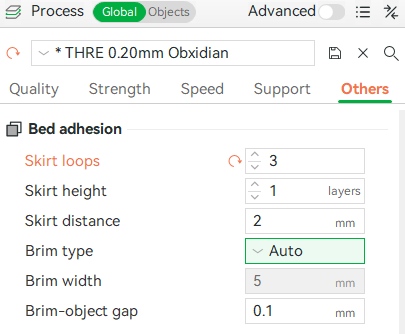

Verwende drei Skirt Loops oder aktiviere einen Brim (Process / Others / Bed Adhesion). Das dient dann zum Primen der Düse.

Nimm doch einfach einen Brim mit 2mm Abstand zum Objekt.

Merkwürdige, dass kein Skirt angeboten wird.

Du kannst die Breite des Brims natürlich nach Belieben einstellen (oben im Bild: Brim width).
Sorry, ich hatte in Erinnerung, dass weniger als 5mm nicht möglich wären.
