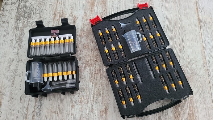

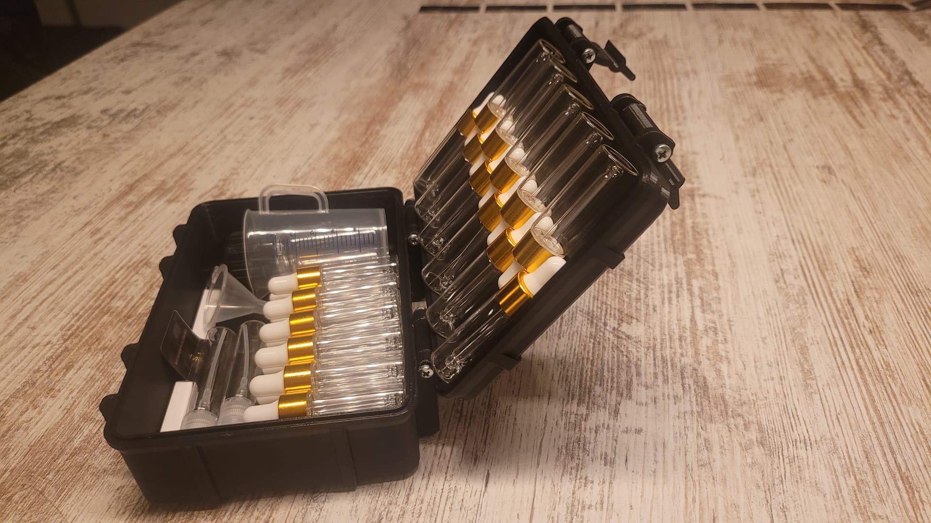

Ich möchte den Drucker hauptsächlich für kleinere Setup-Boxen nutzen, z. B. für Parfüm-, Duft- und Aromaflaschen aus Glas (siehe Fotos). Aktuell geht es oft um einfache, funktionale Teile wie Trennstege, Halter, Einsätze oder kleine Gehäuse, nichts super Komplexes – aber sauber, maßhaltig und reproduzierbar.

Ich packe einfach mal ein paar Bilder dazu, dann sieht man besser, worum es geht.

Aktuell arbeite ich mit fertigen Koffern, in die ich anschließend Schaumstoff-Inlays einsetze.
Diese Inlays lasere ich selbst – das funktioniert, bedeutet aber:
  • zusätzlicher Arbeitsschritt
  • externe Laserzeit
  • Fahrwege
  • extra Materialkosten (Schaumstoff + Lasern)
Unterm Strich ist das doppelte Arbeit, obwohl der Koffer an sich schon fix ist.
Meine Idee wäre daher, den Schritt mit dem Schaumstoff komplett zu ersetzen und stattdessen:
  • den Koffer selbst zu drucken
  • mit integrierten Halterungen / Inlays
  • idealerweise modular (gleiche Höhe & Tiefe, nur unterschiedliche Breiten)
Gedanklich wären das z. B.:
  • S-Version: ca. 15 Flaschen + Zubehör
  • M-Version: ca. 24 Flaschen + Zubehör
  • L-Version: ca. 36 Flaschen + Zubehör
Alles auf einer Ebene, gleiche Tiefe und Höhe, nur die Länge variiert.
Das Bild soll also lediglich zeigen, in welche Richtung es gehen könnte, nicht mehr :slightly_smiling_face:

Das ist cool. Mit welchem Gerät machst du das? Und welchen Schaumstoff verwendest du dafür? (Link?)
Gibt es da keine Brandspuren am Schaumstoff?
Ich Frage weil ich gerne kaschiertes Neopren in ‘Form’ bringen möchte und habe noch keine Idee wie.
Trotec Speedy 400 3 Durchgänge mit 60% Leistung! So verbrennt nichts. 202614153044243|363x499
