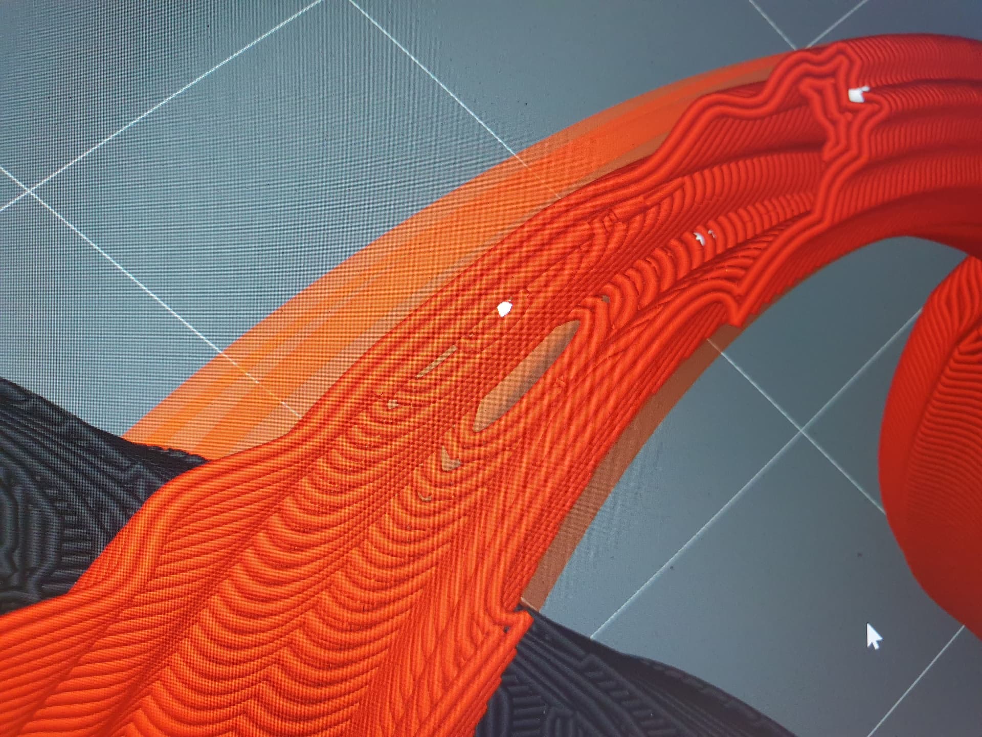

hier seht ihr mein problem wohl am besten…
das orange ist quasi der apfel und das schwarze der wurm… und so wie es da zu sehen ist wird der wurm von der schale des apfels eingepackt… ich hätte den wurm nur gerne in schwarz im apfel drinnen… hm… alles andere wäre hier schon gemacht, kein boden und keine füllung für den apfel… alles ok bis auf das eben… hm…
an dieser stelle ist mir nur aufgefallen dass der slicer scheinbar ein loch hinterlässt (welches dann aber eh trotzdem wahrscheinlich zu sein wird?? egal…)
ja… und hier eben noch einmal mein problem dass das schwarze objekt vom roten eingepackt wird…?
bzg. in fusion die schale zu erstellen… eine kopie dieses objekts zu machen und etwas kleiner skalieren um es als schnittwerkzeug zu verwenden hab ich auch schon versucht… das will nicht funktionieren… eigentlich wollte ich ja noch ein wenig daran weiterzeichnen aber mein computer kommt damit einfach nicht mehr klar… er erhängt sich dabei nur noch…
ja..? das rote soll halt mit transparentem pla gedruckt werden (transparent?? keine ahnung wie durchsichtig das wirklich sein wird..? wenn ich mir so die bilder davon auf bambu anschaue??) ich weiß es ja nicht aber naja…
hm… so… also… die bilder meines “problems” (totbringende konflikte bauen sich zwischen all den menschens ländern unseres planeten auf und wir bewegen uns immer weiter in den absoluten wahnsinn rein und ich… ich sitze hier mit meinem problem bzg. ob der mond eigentlich auch existiert wenn ich ihn nicht sehen kann und ob ein wurm der aus einem apfel raus schaut wirklich auch zwei enden hat…) sind nun vorhanden… vielleicht weiß ja jemand welches kästchen ich an oder wegklicken muss…

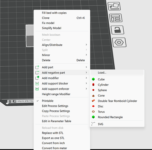

Das kannst du vielleicht auch im Bambu Studio machen. Zunächst ich wichtig, dass dein Apfel und dein Wurm zwei getrennte Objekte sind. Dann kopierst du den Wurm, dass du ihn doppelt hast und vergrößerst einen davon ein kleines bisschen, vielleicht so 1%. Das ist dein negativer Stempel oder Objekt.
Falls Bambu Studio da Probleme macht, kannst du das auch mit den Oben schon vorgeschlagenen Programmen machen, der Weg ist der selbe.
Am Ende musst du drei Objekte haben: Den Apfel, den Wurm und den ein kleines bisschen größeren Negativen-Wurm. Du kannst entweder den kopierten Wurm auf „Negativ” setzen oder ihn, wie hier auf dem Bild, unter „Load/Laden” auswählen beim “negativen” Auswahl.
Ich sage es aber noch einmal dazu: Vermutlich wird Bambu Studio Probleme machen.
Das musst du probieren. Aber eigentlich nimmt man dafür ein Mesh-Programm, damit geht es super einfach und schnell. Die wurden dir ja wie gesagt schon vorgeschlagen. :+1:

guten morgen und danke für euer interesse und der damit verbundenen zeit…!
also gibt es kein kästchen dass man einfach nur an oder wegklicken braucht… hm…
in bambu studio eine kopie vom wurm machen und etwas vergrößern…? hm… um den apfel damit dann aus zu schneiden ja…? hm… ja…! ja, ich glaube… das werd ich heute mal versuchen ja…
danke für diesen ansatz…
wurm einfärben…? wäre auch eine idee aber er müsste/soll eigentlich nicht mit 4 wänden gedruckt werden… hm…
