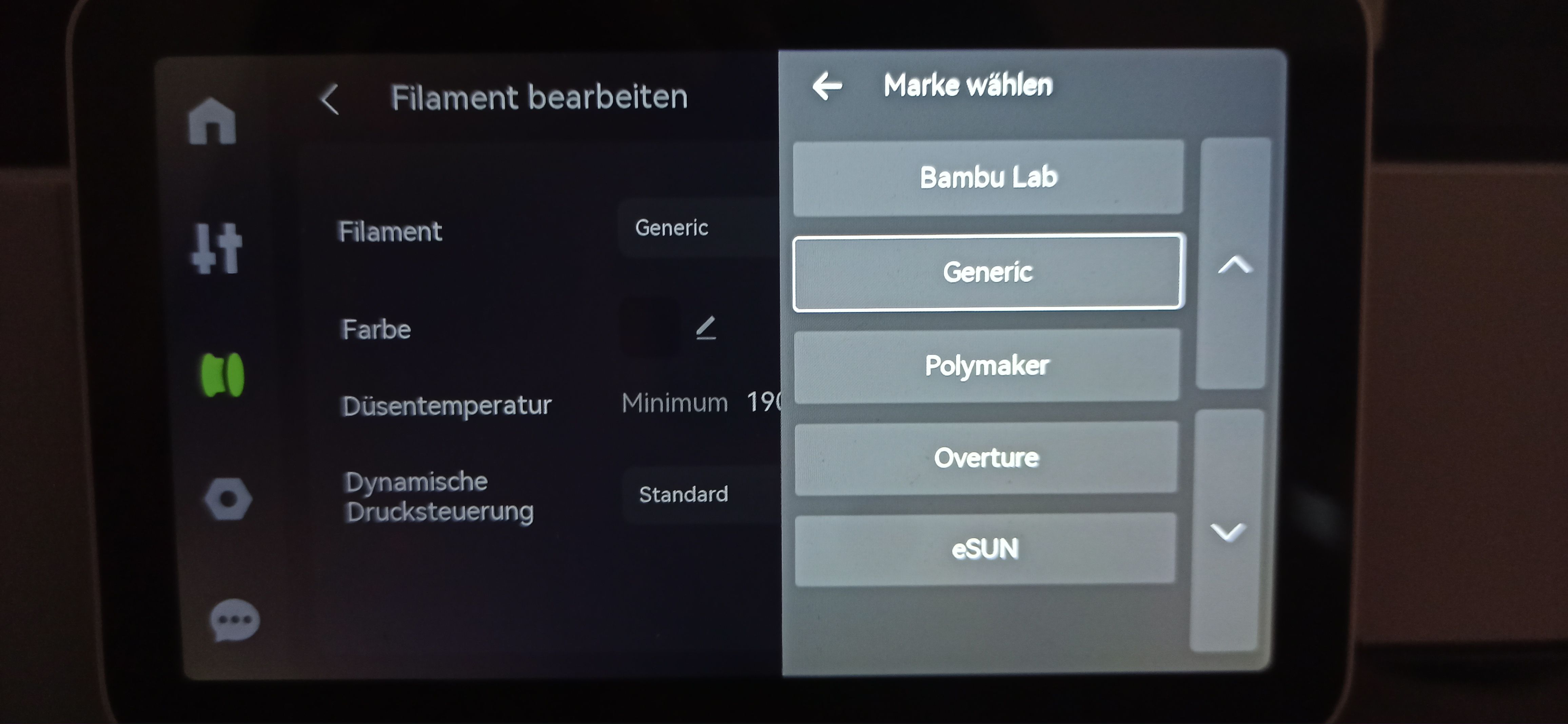

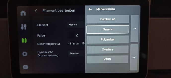

Bei mir sind es nur diese fünf. Die Liste lässt sich nicht scrollen. Mein X1C hat die neueste Firmware. Oder meinst Du die Filamentauswahl in BambuStudio?

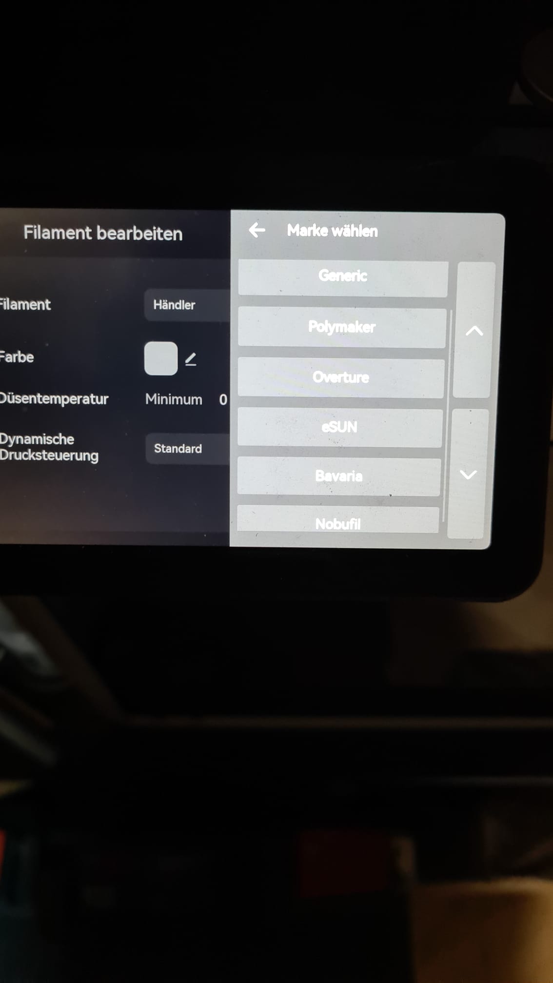

Ich meine die Liste am Drucker. Nicht im BambuStudio. Hatte es aber falsch in Erinnerung. Es sind nur 7. Aber dennoch mehr als bei Dir. Habe auch die neueste Firmware drauf. Ist etwas komisch…Ich weiß nicht, ob mein Bild hochgeladen wird. Wenn nicht schicke ich es später nach.
