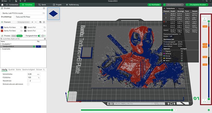

I´m new in this wonderful creative world and actually i have a small struggle with printing a hueforge template.
My setup is a Bambu P1S with AMS, 4 Colors loaded.
I want to print a hueforge template of Deadpool
(Deadpool by JustBe 3D Printing - MakerWorld)
After opening it with Bambu Studio is see everything correctly in the prepare section. After slicing it, Bambu Studio reduces the colors on only 2,
I synced my AMS spools already multiple times, but i can´t keep them into the slice section.
Actually i don´t know if it´s a problem with the template or a user generated issue :slight_smile:
2 other templates worked fine and the filament change was done perfectly by the AMS and Bambu Studio. On the recent choosen templates were only 2 colors, but it worked.
I also can´t choose the different layers via the Objects menu. Is there a hidden switch somewhere?

Habe ebenfalls ein P1s + AMS, beide Profile von Deadpool werden bei mir korrekt nach dem Slicen mit 4 Farben angezeigt. Habe es mit Bambu Studio auf dem PC sowie via App angeschaut. Müsste irgendwo ein Problem bei dir sein.
Hast du es mit der App versucht?
Bezüglich der Ebenen, du siehst diese nach dem Slicen rechts im Bambu Studio wo normal die Schichthöhen angegeben werden, diesmal jedoch auch mit der Farbe. Habe es auf dem Bild rot umrandet.
Dachte zuerst der Ersteller hatte 2 AMS, dann kann es nämlich beim slicen passieren wenn Filamente des Druckprofils die Nummerierung 5-8 (vom zweiten AMS) hatten und man sein eigenes AMS synchronisiert, nur die Filamente auftauchen die unter 1-4 gespeichert waren. Dann kann man nämlich einfach die Nummern im Profil tauschen und das Slicen geht wieder mit allen Farben.
Hoffe du findest den Fehler, wünsch dir weiterhin viel Spaß.

Also ich hab herausgefunden, woran es wohl lag:
Ich hatte die Datei zum Test noch kleiner skaliert. Und dabei verliert er beim Slicen wohl die Farbinformationen.
