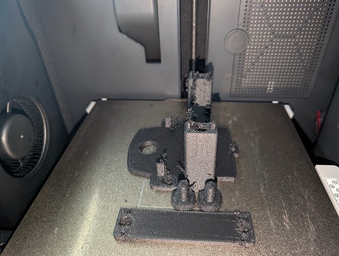

0.6mm Düse, die Qualität ist nicht zufriedenstellend. Hat jemand Ideen?
Filament trocknen?
Meiner Meinung nach ist das Filament feucht.
Du wirst das Filament trocknen müssen. PA (Nylon) saugt die Feuchtigkeit stark auf. Stichwort: hydroskopisch
Das gilt auch für TPU.
12 Stunden bei 70°Grad Celsius minimum.
24h bei 70°C, dann bekam ich das Ergebnis:
