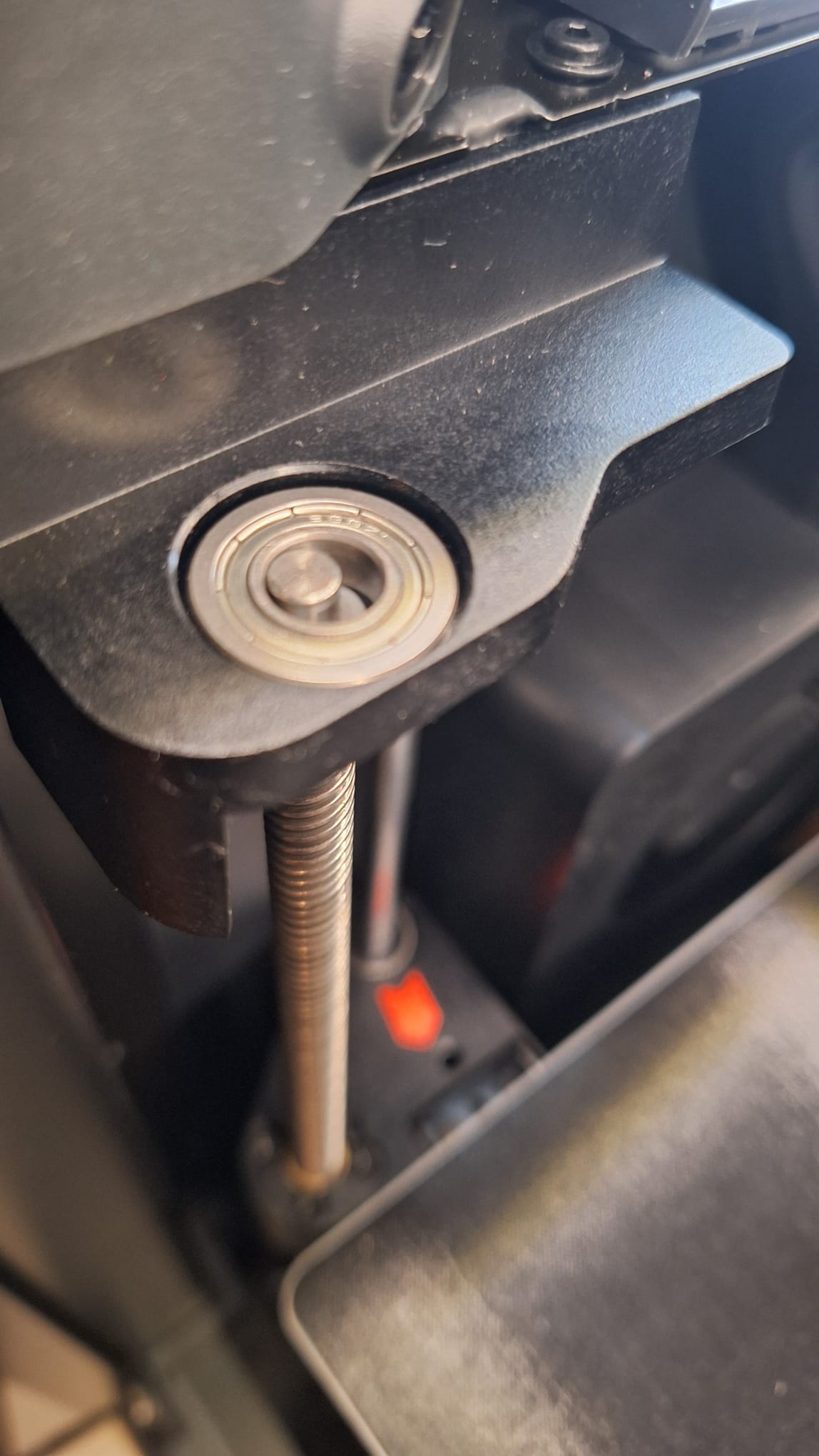

Hallo, meine vordere, linke Z-Achse scheint nicht richtig gelagert zu sein.
Die kleine “Silikonabdeckung” ist angerissen und eine neu gedruckte Staubschutzkappe (mit 5mm Führung) dreht sich immer wieder raus. Wahrscheinlich kommt das durch den Schiefstand.
Ist der Achsschrägstand normal?
Kann man etwas dagegen machen?

Das Lager könnte festgefressen sein.
Oh,sorry, ist ein P1S. Er wurde erst Ende Anfang August angeschafft. Bemerkt hatte ich das Problem schon nach 8 Wochen.
Die Lager drehen frei und sind nicht fest.

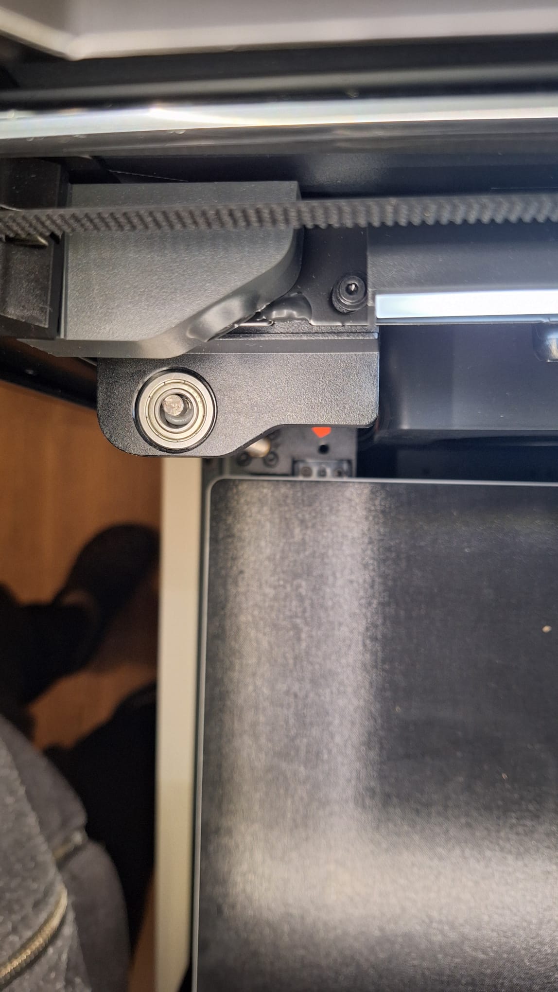

Den 2. Link hatte ich schon probiert. Danach war es wie vorher so das die Gewindestange OBEN wieder einseitig/schräg im Lager drehte. Es ist ja etwas Spiel zwischen Lager und Gewindestange (siehe Bilder), Aber das sollte nicht so bleiben.
Als Alternative kann ich mir eine Hülse zur Führung drucken und diese etwas schmieren. Ob das wohl ausreicht?
