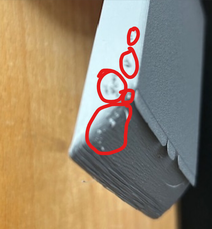

Schlechter Druck an runden Kanten
Uff, das ist bitter. Die Bilder sind wieder von PLA, jetzt getrocknet?
Was ziemlich deutlich ist, dass sowohl warping als auch curling auftritt. Physikalisch ziemlich gleich (eine warme Schicht auf einer deutlich kälteren Schicht kühlt ab => zieht sich zusammen => zieht die unteren Lagen/Bauteil hoch), aber warping betrifft das Bauteil als Ganzes und zeigt sich vor allem an der Unteren Seite. Curling tritt am liebsten bei Kurven und Ecken an Überhängen auf. Aber nicht nur.
Warping kann man bis zu einem gewissen Grad mit einer guten Druckbetthaftung entgegen wirken. Aber es gibt auch Fälle, bei denen die Magnetplatte vom Heizbett gezogen wird. Ist hier aber nicht der Fall. Hier Tippe ich auf Fingerabdrücke auf der Bauplatte. Oder PETG Staub in den Tälern der Textured Plate.

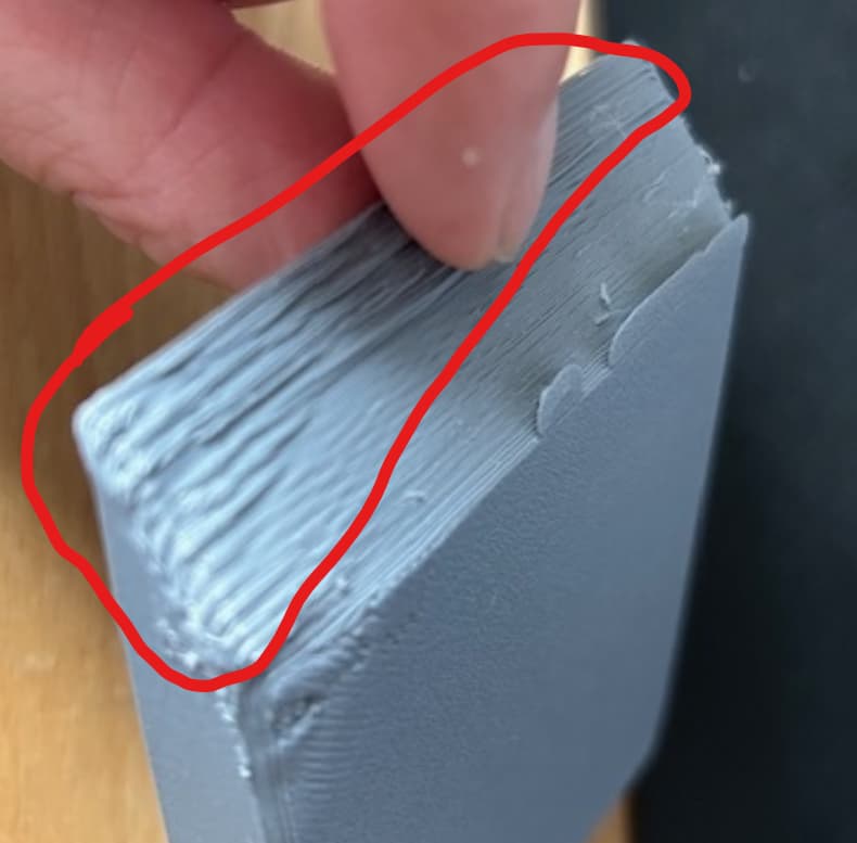

Aber es stimmen auch eine ganze Reihe anderer Punkte nicht. Das Bild ist leider etwas blurry aber so sollte keine Wand aussehen:
Hast Du “Wipe on Retract” in den Filament Settings aktiviert? Und einen Scarf Seam?

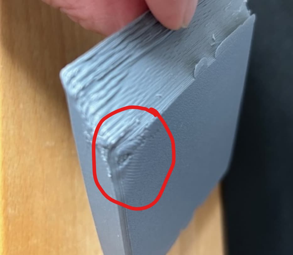

Und das hier ist für Curling schon arg krass. Jedenfalls für PLA. Ist die Druckkopfbewegung von links nach rechts? Dann hättest Du ein schönes Ausbildungsteil erstellt…
Kalibriert hast Du das Filament nach dem Trocknen?

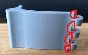

Und ganz defektfrei ist die Klammer auch nicht. Hat halt weniger scharfe Ecken. Aber die Kanten beim Scharnier haben etwas gelitten, konnten sich dann aber bei den Ösen wieder entspannen.
