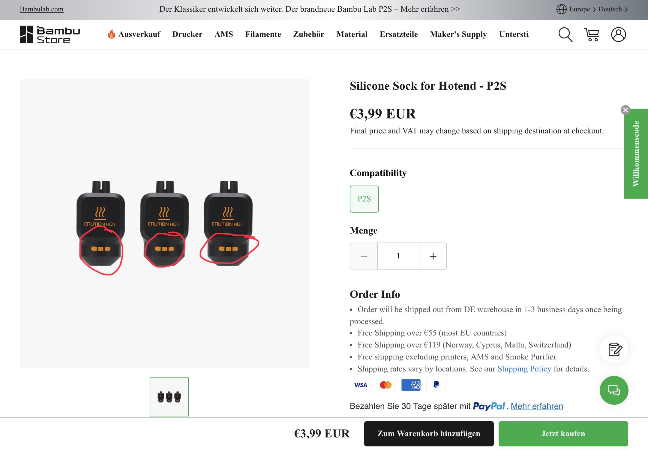

Had the same problem. The camera has to see the 3 orange dots on the silicone sock. Make sure the sock is installed properly (all the way up and flat against the face). Also, try wiping the camera lens. This worked for me.
Kenne das Problem!
Die Silikonsocke soll 3 orange Muster haben! Ohne diese 3 Punkten verweigert der Drucker sein Arbeit. Entweder sollst du die Sockenerkennung deaktivieren oder richtige Socke mit 3 orange Muster einsetzen.
Das Abwischen bzw. Wipen des Kamera - Frontglasses hat Wunder bewirkt.
Yeah es geht wieder problemlos. Danke. :wink:
