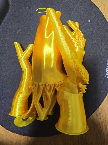

Nun wollte ich das schöner haben und habe Bambu Silk PLA Gold und Silber gekauft. Getrocknet, kalibriert und wie mit dem Temu-Material mit 0.08mm gedruckt. Nach 6h Spaghetti. Die filigranen Baumstützen sind abgebrochen.
Andere Winkel probiert.
210,220,235°C probiert.
Baum Strong probiert (Kaum zu lösen).
Der Drucker fährt immer über die filigranen Baumäste und bricht die ab. Sowohl mit Gold als auch Silber.
Overture gekauft (“echterer” Goldton)…gleiche Probleme!
Mittlerweile verschiedene Strukturen generiert, 12 Drucke versaut und weiß nicht mehr weiter.
Der jetzige Hybrid (Z-Hop erhöht und auch für Stützen/Infill aktiviert, auf 0,12 erhöht) läuft halbwegs aber ich muss 14h daneben sein und bei jedem kleinen Geräusch händisch die Äste festhalten… Aber sieht halt entsprechend aus.
WAS MACH ICH FALSCH? Kann mir einer weiterhelfen?

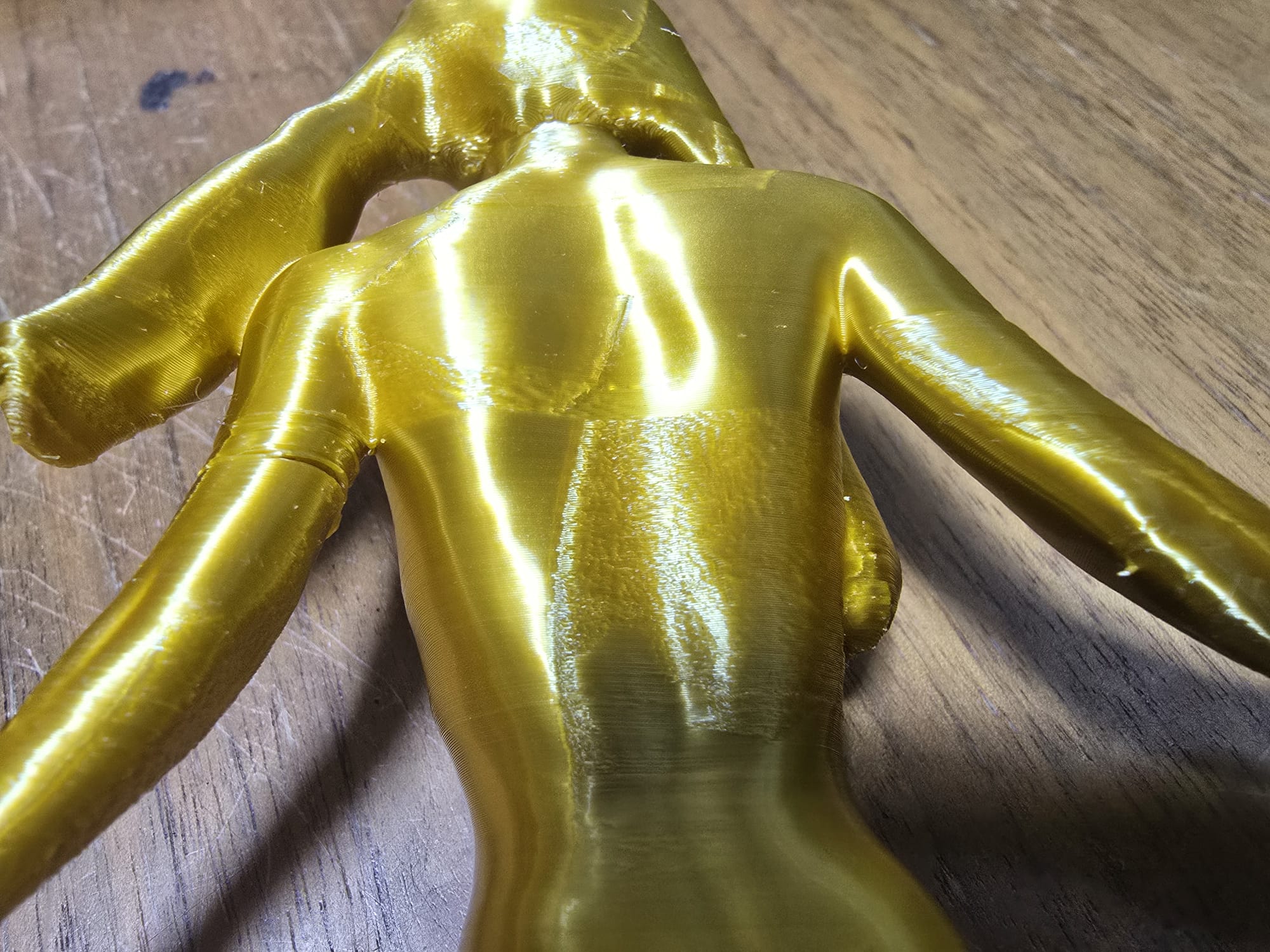

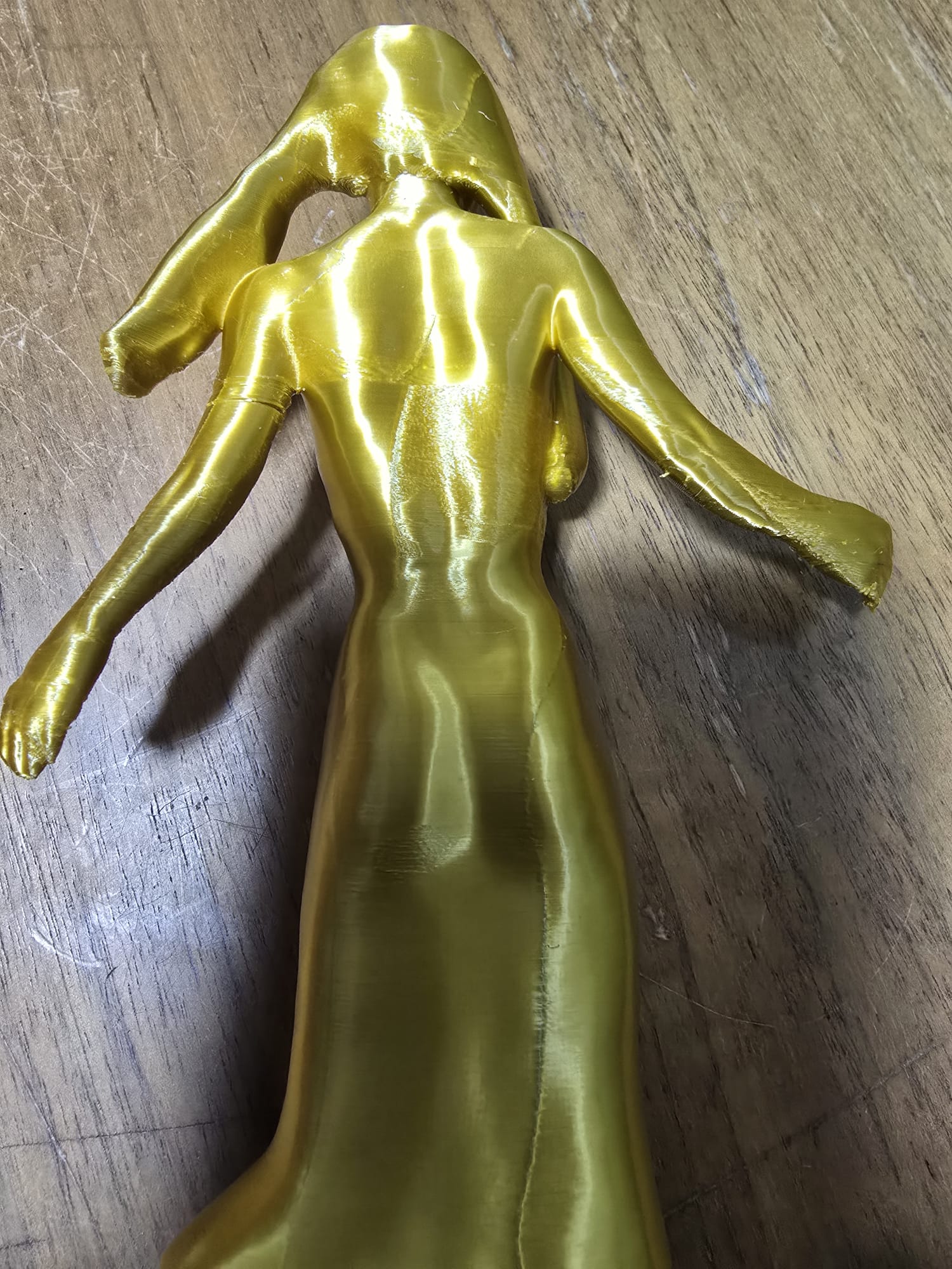

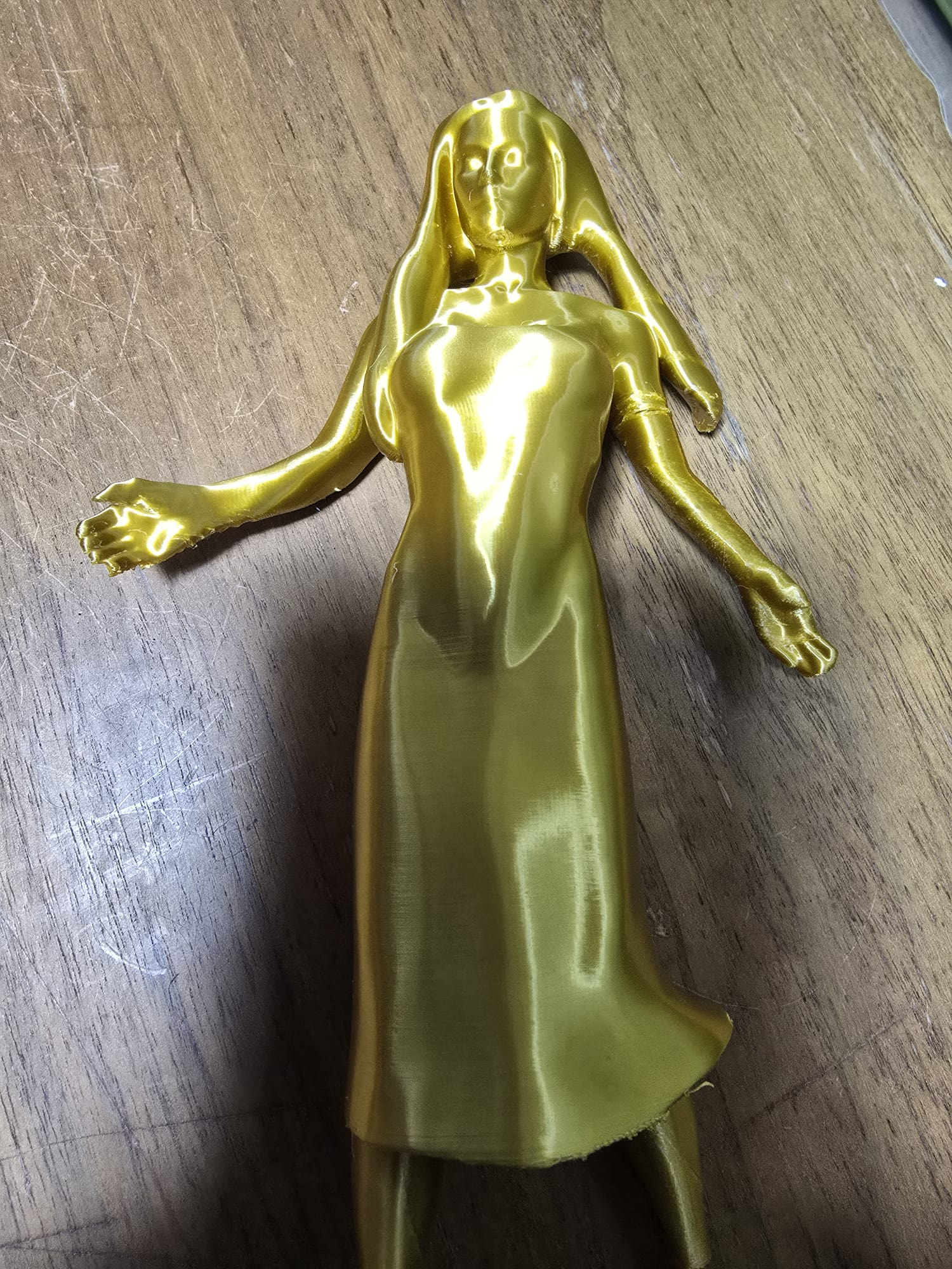

Das ist das Bambu Filament… Stützen nicht sauber gedruckt.

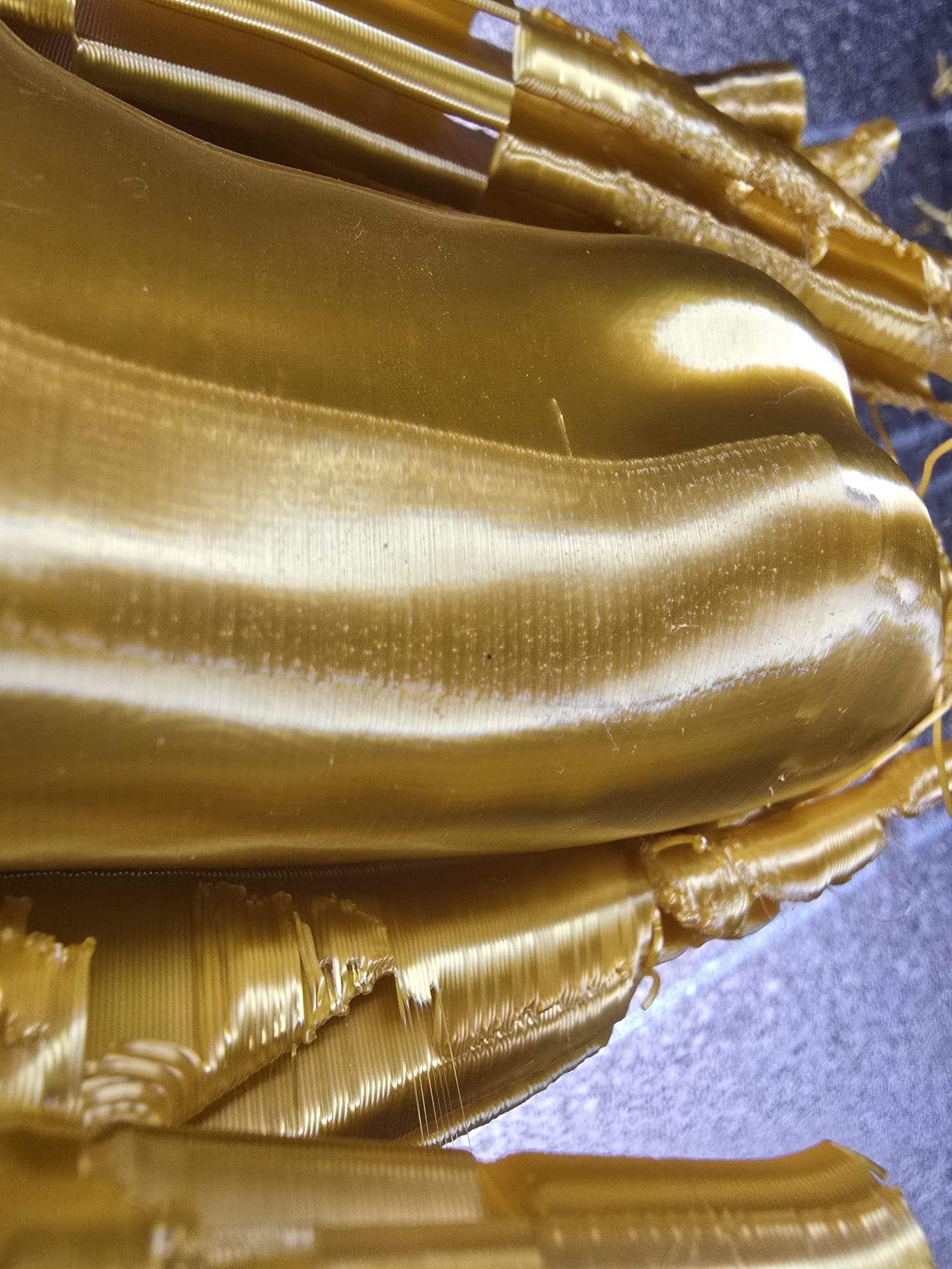

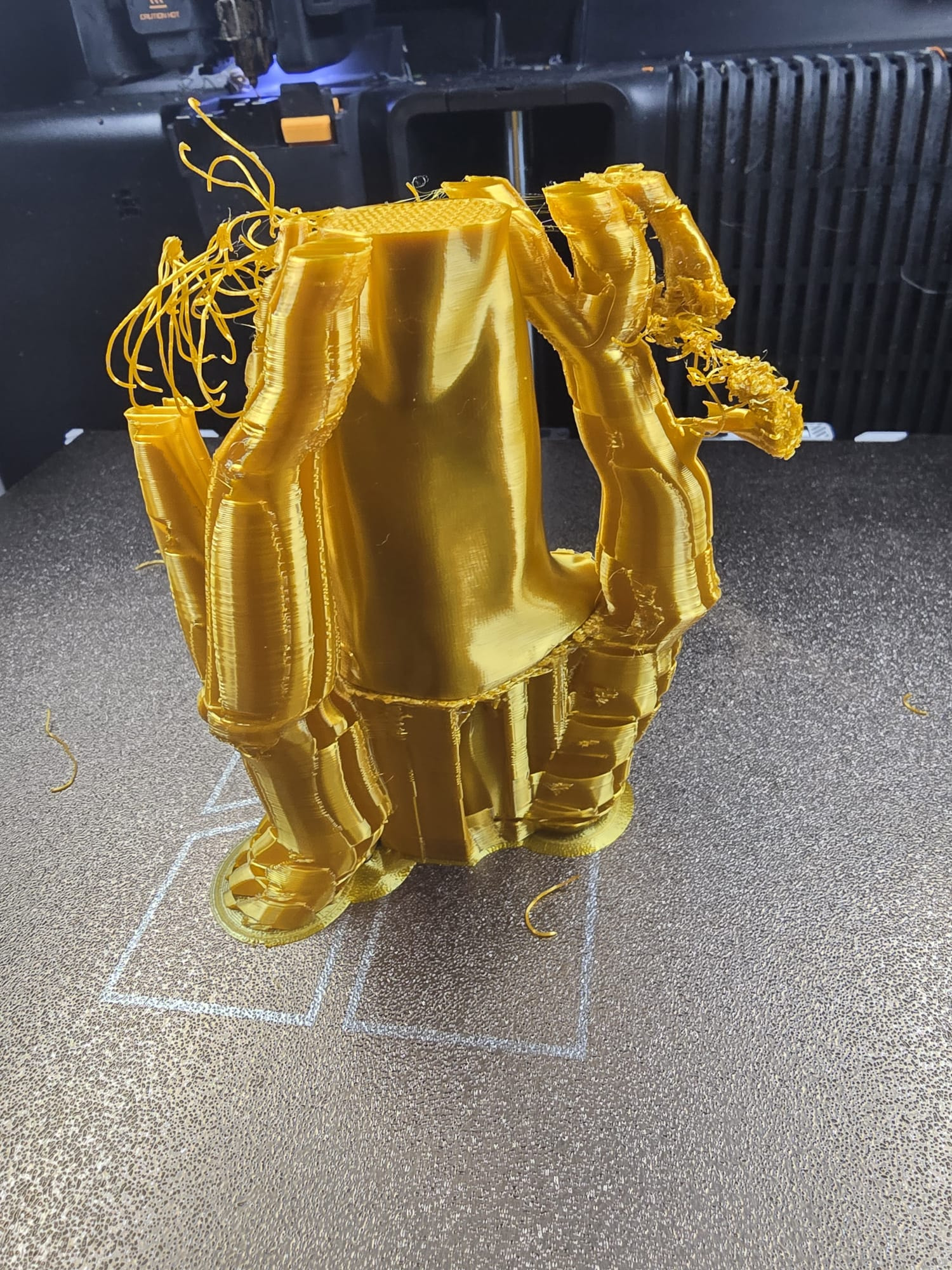

Das ist das Overture Filament
Dann versuche ich die Naht mit Schrägnaht zu reduzieren… ist aber immer noch deutlich zu sehen (Endpunkt).

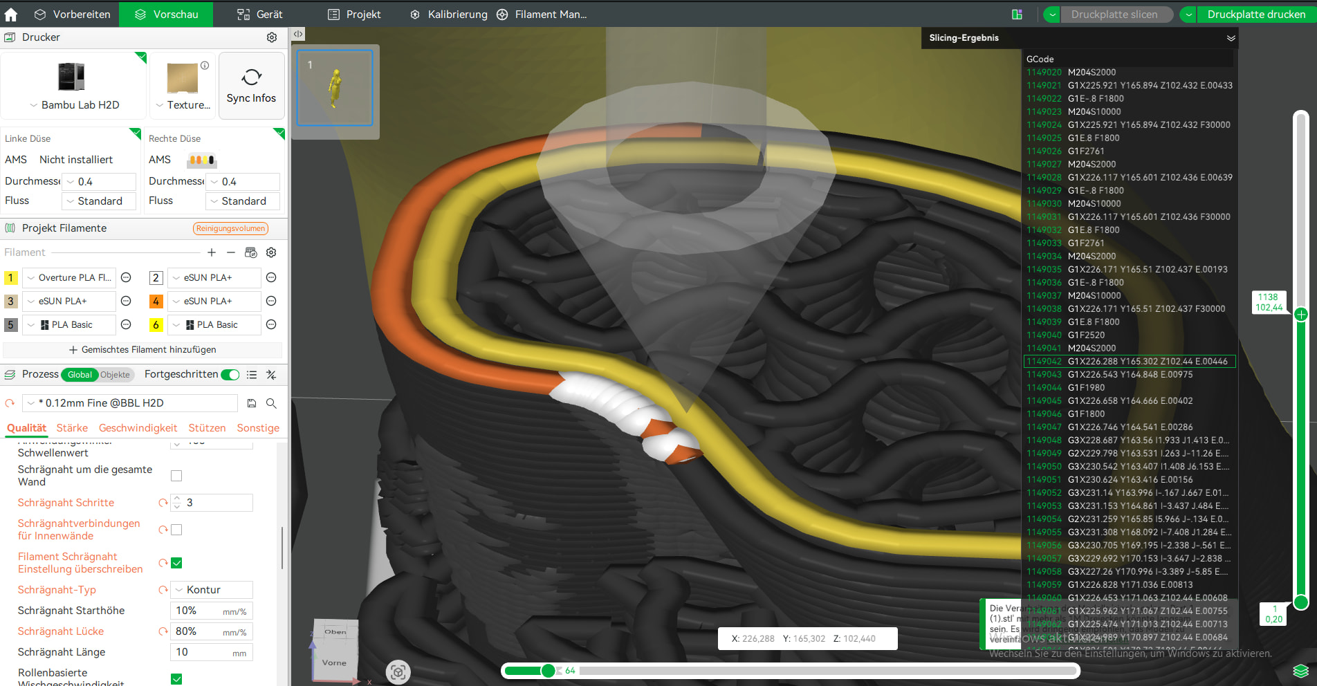

Habe jetzt mal im Studio angeschaut wie er fährt, und sehe dass er am Anfang der Bahn, nach der Rampe so Nahtpunkte hat. Das ist auch beim Drucken zu sehen… ruckelt so bis er dann gleichmäßig den Rest fährt. Kann mir einer sagen was das soll? Ich bin echt ratlos.

Silk ist etwas zickig. Es will besonders gut getrocknet werden. Gerade auch neue Rollen.
Sonst neigt es (unter anderem) zu curling was besonders bei Stützstrukturen Probleme machen kann.
Wenn das Filament ordentlich durchgetrocknet ist kannst Du auch noch die Wandstärke der Bäume auf 2 setzen und die Geschwindigkeit reduzieren/halbieren.
Hoffe, das hilft, :crossed_fingers: & :four_leaf_clover:

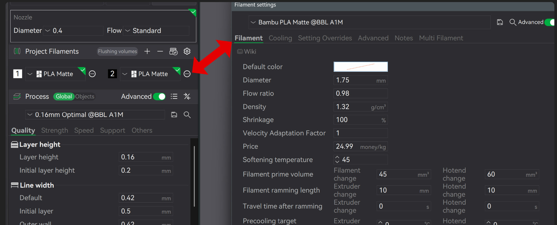

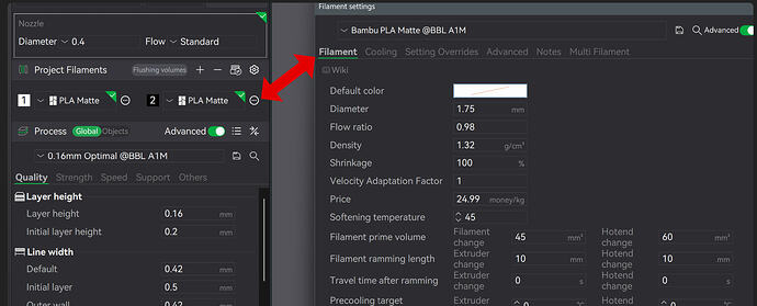

Achtung: Die im Slicer bzw. Bambu hinterlegten Filamentprofile sind nicht optimal. Warum das so ist? Das weiß man bis heute nicht, aber selbst Bambu gibt in seiner Wiki an, dass man die Werte anpassen soll. Mit diesen Angaben hatte ich eigentlich immer Erfolg, im Gegensatz zu den hinterlegten Profilen:
Die Anpassung kannst du hier vornehmen:
PLA Silk mag vor allem eines nicht: Geschwindigkeit! Die muss deutlich reduziert werden. Erhöhe gleichzeitig die Temperatur, mehr als standardmäßig hinterlegt ist, und folge der Empfehlung der Wiki.
Ansonsten wird es schwer, genaue Tipps zu geben, da man wissen müsste, was du genau druckst. Am besten ist es immer, Support zu vermeiden. Insbesondere bei Silk PLA. Ich verwende z. B. nie Baum-Support, sondern den normalen Support und zeichne ihn dann selbst an Stellen ein, die man nicht so sieht.

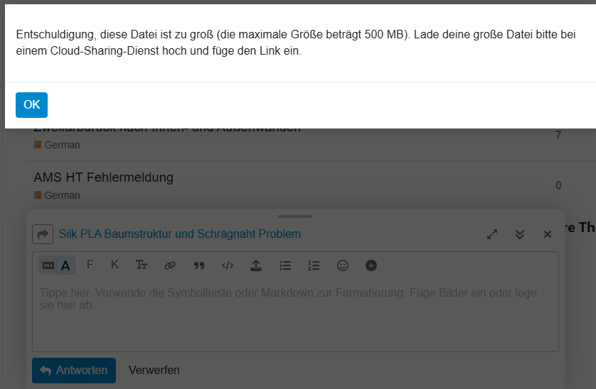

Ansonsten müsstest du die 3MF-Datei mal hochladen. Das kannst du hier im Forum machen. Für eine genauere Analyse wäre das gut, denn es könnte an etwas liegen, was wir alleine von Bildern gar nicht sehen können.
Kann die Datei leider nicht hochladen… 14MB. Werde das mal über die Cloud machen

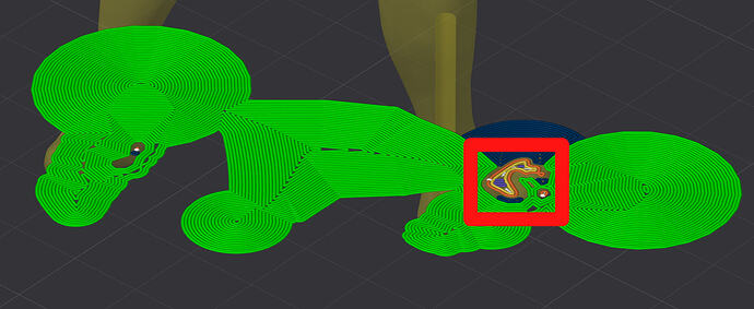

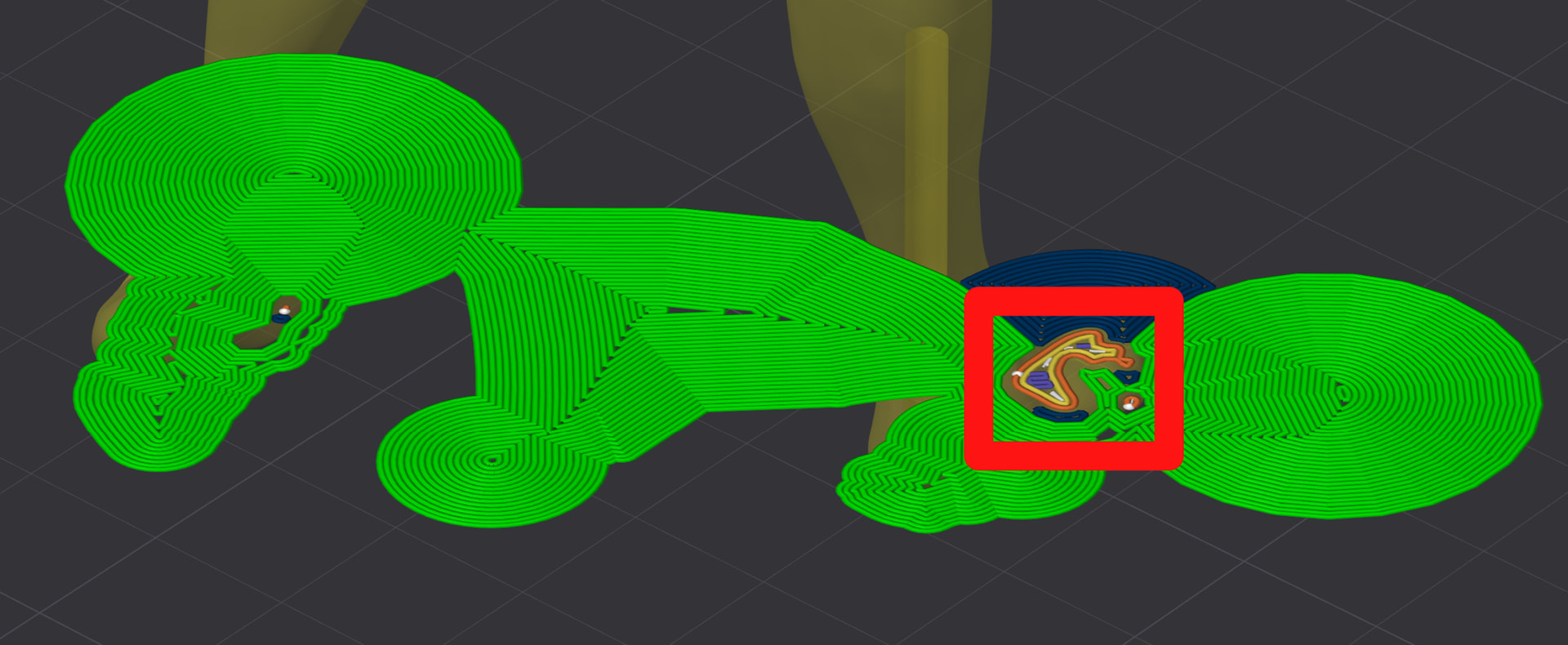

Nun zurück zu deinem Problem: Ich sage es mal so: Die Figur ist komplett unfreundlich für den 3D-Druck oder unoptimiert. Das spielt in deinem Fall eine extrem große Rolle. Eine Möglichkeit wäre, grundsätzlich einmal zu überlegen, einen Sockel oder eine Platte unter die Figur zu platzieren. Selbst wenn es sich nur um eine kleine runde Platte handelt, die später in einen richtigen Sockel kommt.
Im Moment ist nur die Zehenspitze der Figur die Kontaktfläche, was echt wenig ist. (Rot markierter Bereich)

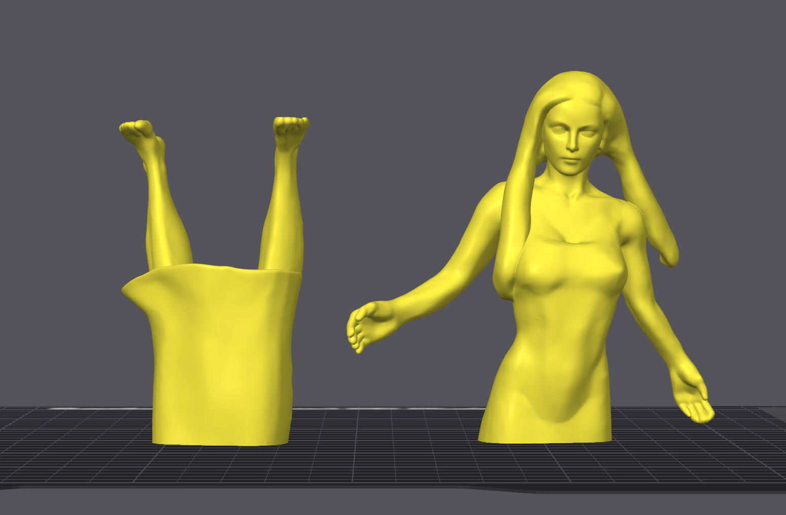

Ich weiß, das willst du jetzt vermutlich nicht machen, aber eigentlich müsstest du das so ausdrucken. Ich weiß, das ist nicht, was du willst, aber ich zeige es dir mal als jemand, der ständig Figuren ausdruckt. In zwei Teile und dann chemisch zusammenschweißen… oder Sekundenkleber.

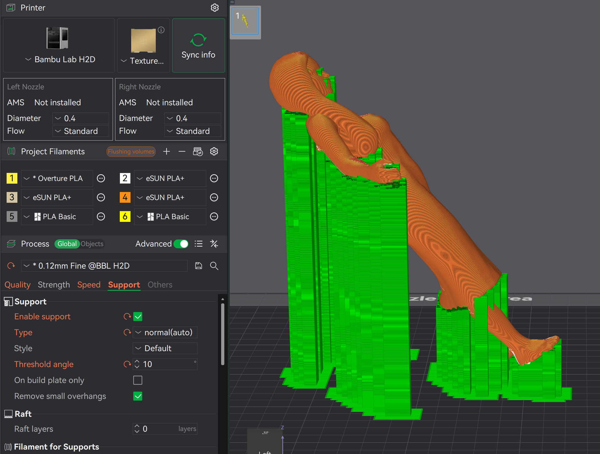

Ganz ehrlich, ich bin fast mit meinem Wissen am Ende, so druckunfreundlich die Figur ist. Was man versuchen könnte: Die Figur ~45° nach hinten kippen und dann den normalen Support verwenden.

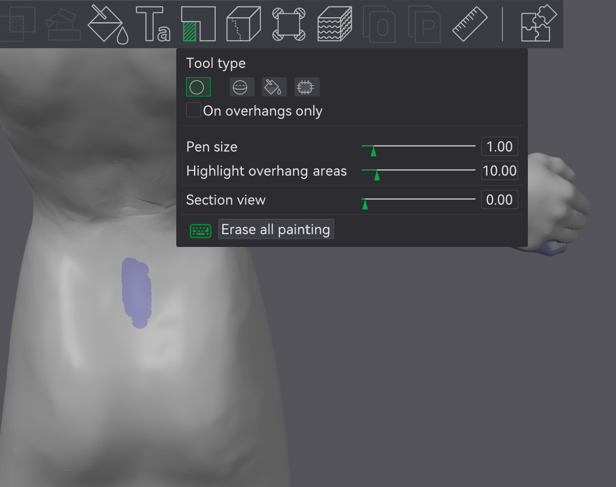

Den Erfassungs-Winkel unter Support auf 10°, siehe Bild.
Aber dafür die Anfangsschicht des Supports deutlich erhöhen! Min 5 mm expanieren nach allen Seiten:
Und jetzt den sauren Apfel, in den man beißen müsste: Ein Support muss noch irgendwo an den Rücken, also manuell reinzeichnen:

Bzgl. Scarf Seam: da würde ich die Defaults nehmen und nur Änderungen in Betracht ziehen, wenn das wirklich sein muss.

2-Geteilt hab ich auch schon überlegt, befürchte aber, dass man die Klebenaht sieht (leichter Elefantenfuß).
Die goldene Figur ist fertig geworden und Vorne (außer an den Armen) ganz gut, aber hinten sieht das wegen der Schrägnaht schrecklich aus.
