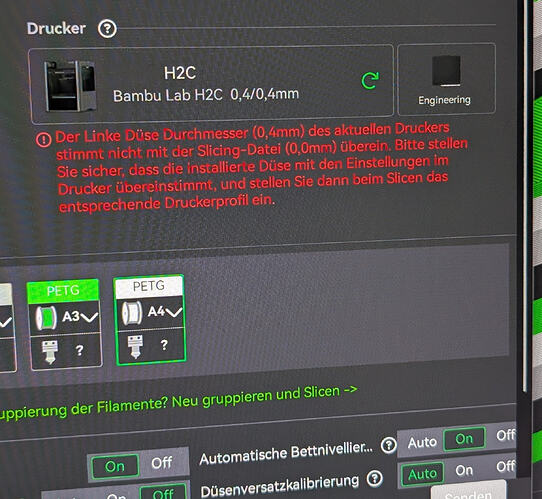

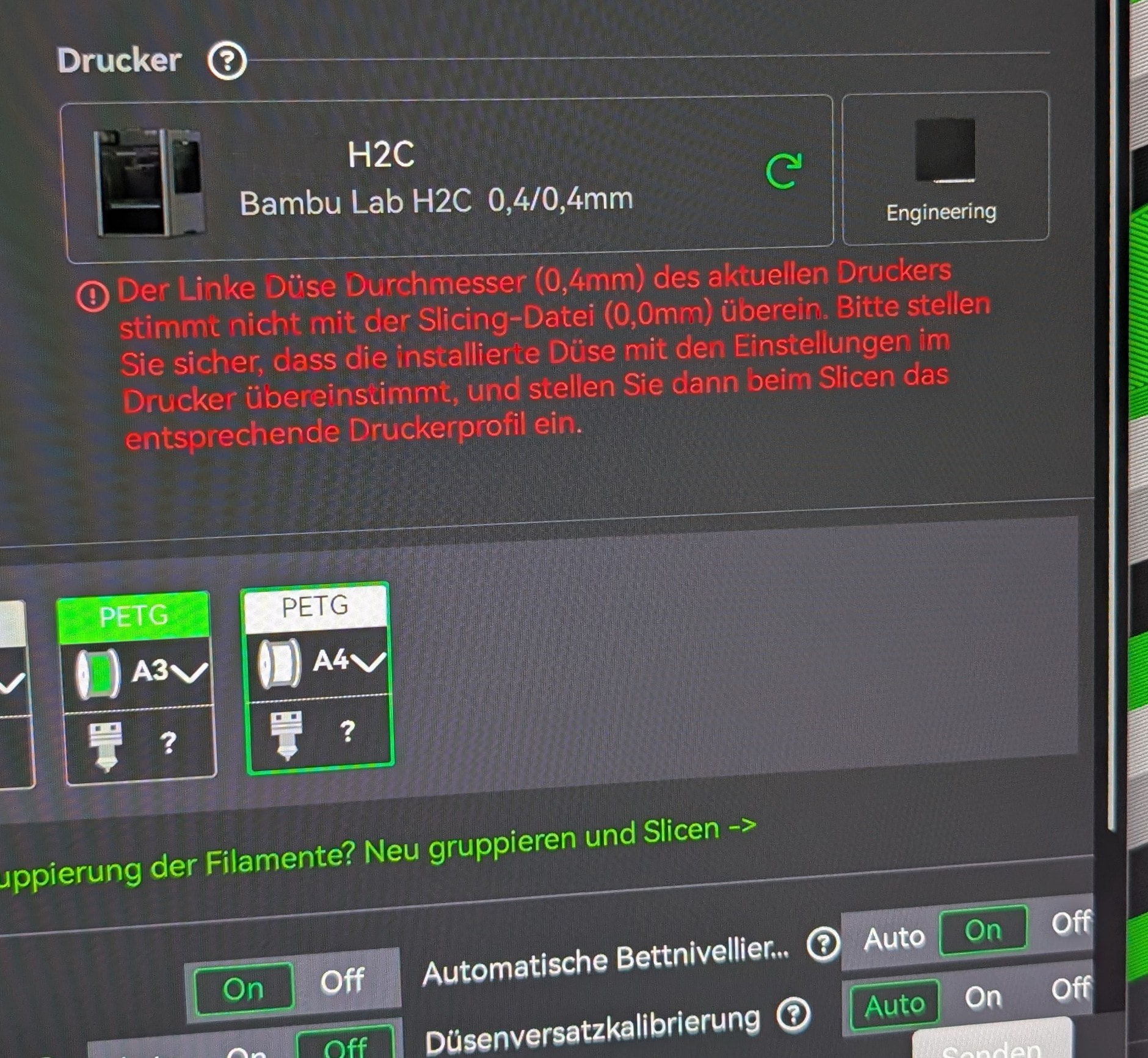

ich bekomme in letzter Zeit sehr häufig diese Fehlemeldung!
Im Drucker sind alle Düsen richtig hinterlegt, aber wo stelle ich das entsprechende Druckprofil ein?
Die Dateien sind relativ egal, selbst konstruierte Fusion - sowie Maker World Dateien sind von der Fehlermeldung betroffen. Die Fehlermeldung bekomme ich erst auf der “Druck senden” Seite angezeigt. Alles ist vorher synchronisiert und abgeglichen worden.
Der einzige Ausweg ist, wenn ich die Filamente im “Druckplatte drucken” Fenster erneut gruppiere manchmal 2-3x bis die Fehlermeldung nicht mehr erscheint.
Kennt jemand dieses Problem, bzw die Lösung?
This seems to indicate that the slicing profile is corrupted. Probably a custom profile.
In the prepare tab you select a profile (usually layer height with a strength factor).
You could try to select a different standard profile to see if you still have the same issue.
At the top of the screen you should see the nozzle sizes. Check also if there the correct dimensions are shown.
