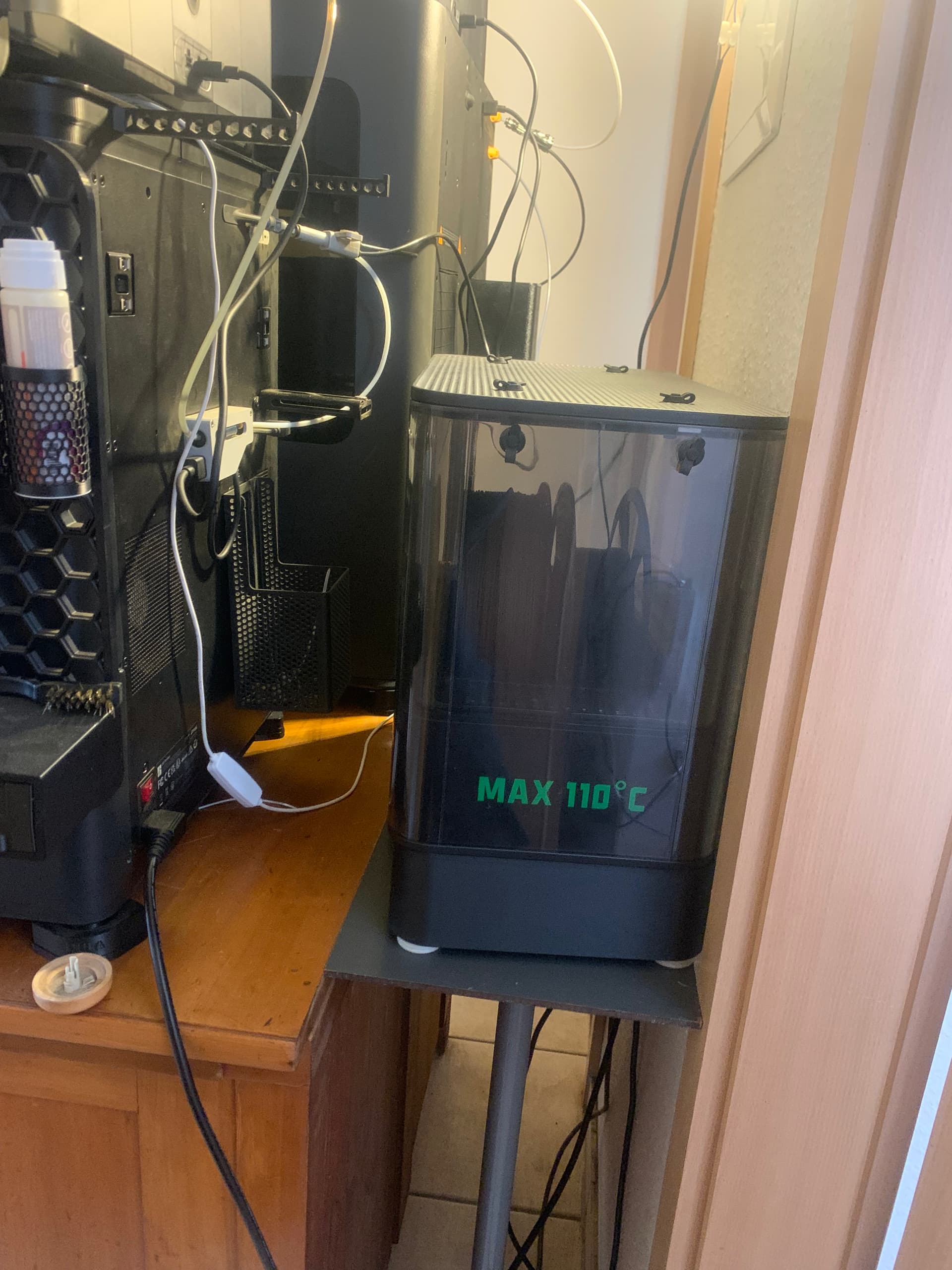

Alternative: Vergrößere den Platz auf der Werkbank, indem du eine passende Platte draufschraubst. Das habe ich mit meinem Schrank gemacht, um von 50cm auf 65cm zu kommen.

Ich habe den Arbeitsbereich einfach nach hinten verlängert.
