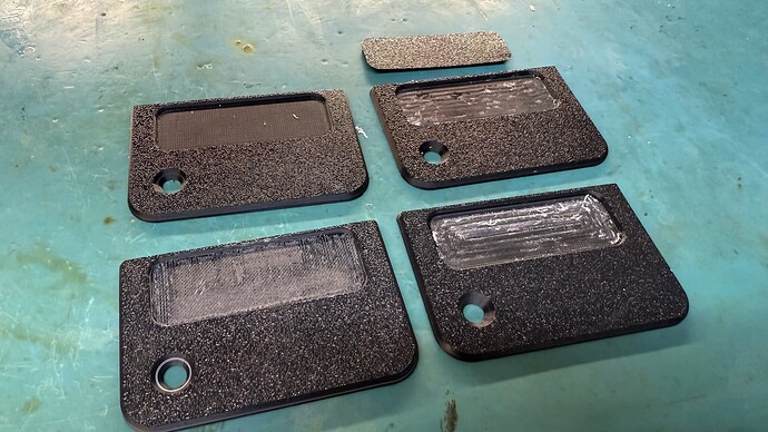

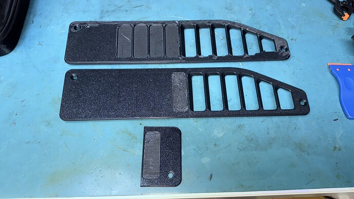

Ich bin leider mit meinem Latein am Ende und deshalb hier mal eine Frage an die Kenner.
Ich habe ein Ersatzteil konstruiert, das einige “Sicken” hat. Diese Sicken sind das Problem beim Drucken. Das ET drucke ich auf einem X1C und verwende Bambu ASA. Da es sich um ein relativ dünnes ET handelt und an einem Kfz außen befestigt wird, drucke ich es mit 100%iger Füllung auf der Texturplate.
Der Druck des ET ist super, nur die Sicken bekomme ich nicht hin. Inzwischen habe ich mir das Support Material für ABS geholt und verwende es für die Sicken. Aber auch damit lassen sich die Teile kaum vom ET trennen.
Hat jemand einen Tipp, was ich im Slicer (Bambu Studio) einstellen muss, damit es klappt?

Inzwischen habe ich einen weiteren Test gemacht. Ohne Support-Material und einem Z-Abstand von 0,24 mm (ist bei mir das 2-fache der Schichtdicke) scheint es zu klappen. Die Oberfläche der Sicke ist zwar nicht ganz optimal aber das Ablösen vom Bauteil selbst ging leicht.

So richtig gefällt mir das auch nicht. Ein Großteil des Supports lässt sich wirklich leicht entfernen (fällt fast selbst raus) aber das, was noch am Bauteil dran bleibt, da ist das Entfernen noch eine Menge Arbeit bzw. eine Qual.
