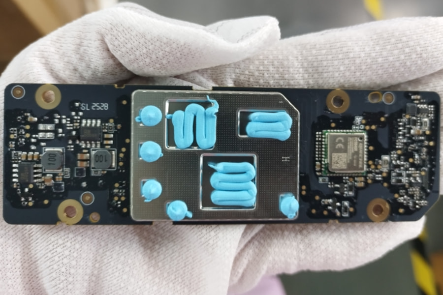

Nach meiner Reparatur am AP-Board meines P2S muss diese beim Wiedereinbau erneut mit passender/originaler Wärmeleitpaste appliziert werden.
Die verbaute WLP ist blau und befindet sich auf der Rückseite des Boards.

That’s going to be “thermal putty” or “thermal pad”, it a material designed to bridge uneven non-machined parts. Just clean off the existing and put some new on, it’s not that critical such that you need their exact brand.

Du kannst normales Wärmleitpads nehmen.
https://www.coolsierra.de/products/ec360-blue
Das reicht völlig aus.
Notfalls Wärmleitpaste aus PC Bereich tut auch.
Der zu kühlende Bereich ist rel. groß und die einzelnen Bauteile sehr unterschiedlich in ihrer Bauhöhe. Das können die Pads vermutlich nicht ausgleichen. Original ist da eine blaue Thermo-Paste ziemlich thick aufgetragen (siehe Foto).
