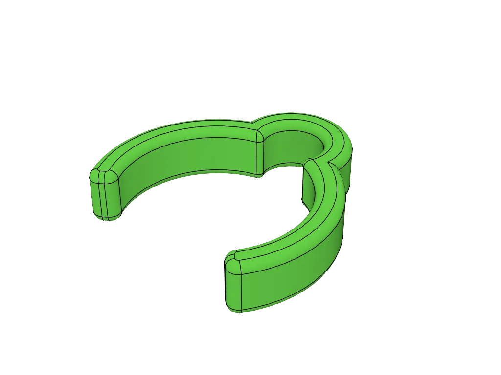

Ich setze TPU for AMS gern da ein, wo das Bauteil es aushalten muss, dass es auch mal etwas gebogen wird.
Bei PLA bist du sehr schnell bei plastischer Verformung, d.h. die Verformung ist dauerhaft und geht nicht mehr weg.
TPU for AMS wird sich zuerst elastisch verformen. Bei den Kabel-Clipsen, die ich für meinen Festool Sauger entworfen habe, schwöre ich auf TPU for AMS.

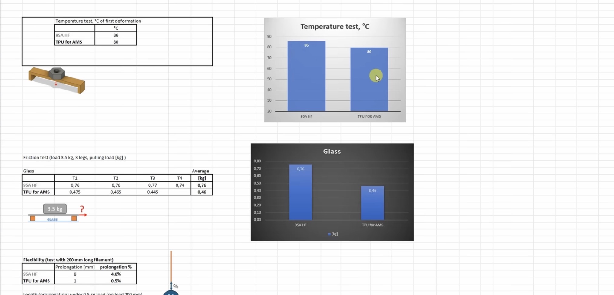

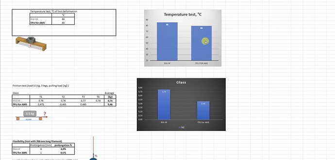

Hier ein gutes Video zu diesem Thema
Beim Temperatur Test verbiegt es sich unter Belastung bei 80 Grad

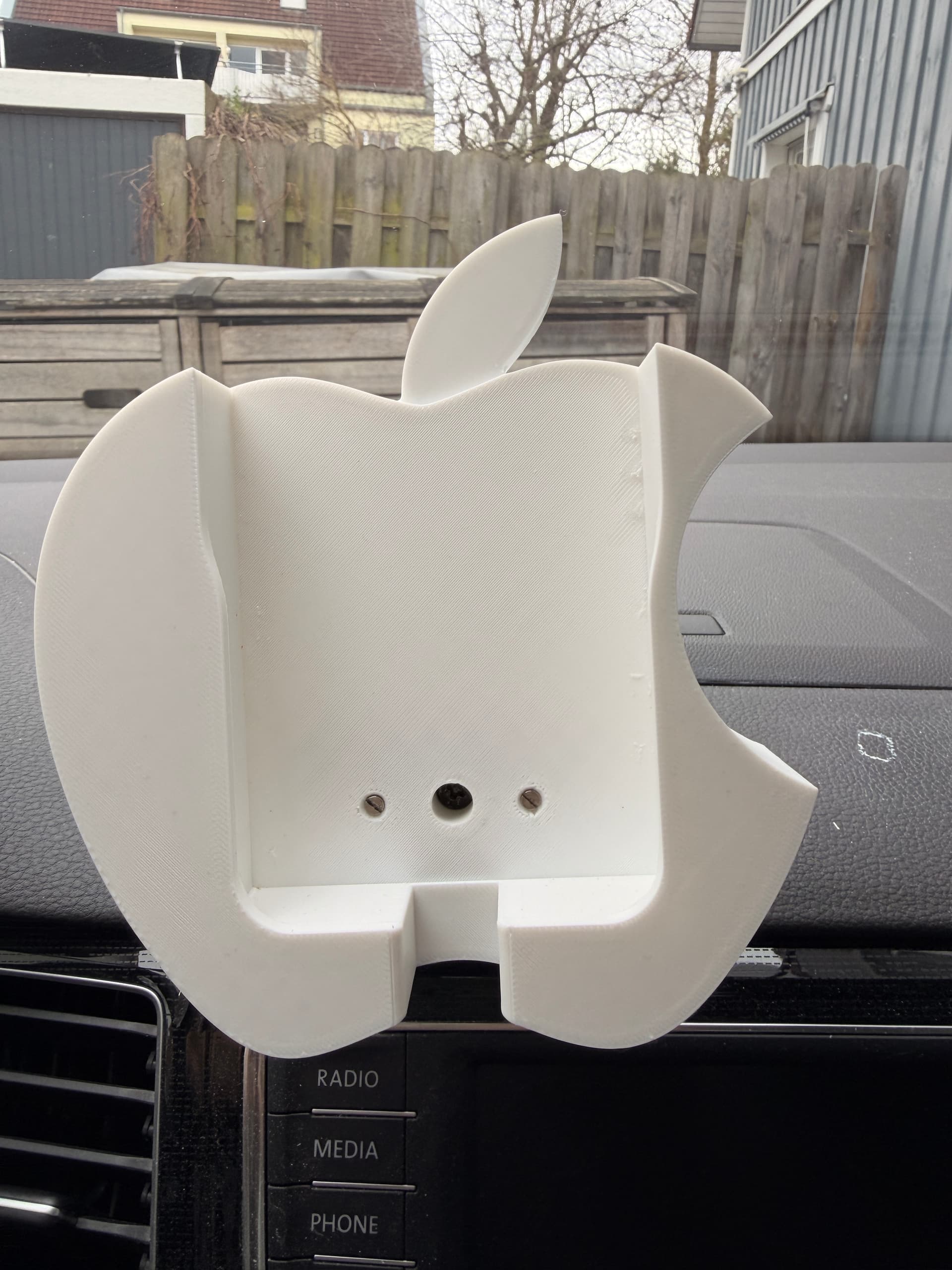

Hier mal ein Bild von meiner iPhone Autohalterung, neu gedruckt in TPU AMS. Die vorherige Halterung war mit Extrudr GreenTEC gedruckt was bis 115 Grad Celsius (VST) stabil sein soll. Das war es auch, es hat sich nicht verbogen, aber nach 3 Jahren im Auto war die Layerhaftung stark zurück gegangen, man konnte das Teil mit der Hand auseinander nehmen.
Mal sehen wie sich TPU AMS im Langzeitversuch schlägt.
Das nenne ich mal eine Apple-Halterung. :blush:
