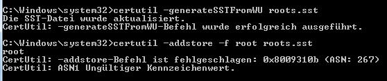

I had the same problem. I first downloaded and installed a root certifacte from amzon (because I found this to be a solution on some other side first) and then tried the two commands above. The first succeded, by the second thew an error:
Connecting the app on the phone said that I should scan the QR-Code on the printer. There was no QR-Code. Perhaps because it is printing. But verifying with bluetooth worked.
Any ideas how to fix the certificate?

Cheguei nesse link pesquisando o erro -3030 e depois de ler muitas e muitas mensagens e principalmente o uso do comando para atualizar os SSL do Windows, que não deram certo aqui, lendo a documentação “Suporte para atualizações de raiz confiáveis urgentes para Windows Root Certificate Program no Windows“ da Microsoft descontinuou o comando a algum tempo e aqui pelo menos não deu certo, depois de muitas tentativas rodei o Windows Update na mão mesmo com a indicação de que o Windows estava atualizado e isso resolveu meu problema. O pacote instalou a “Atualização para Windows Security platform - KB5007651” e depois disso consegui voltar a imprimir à partir do Bambulab Studio. Nota, testei via celular e funcionou todo o tempo e portanto é um problema estritamente ligado ao Windows e suas atualizações de SSL. Nota 2: Eu uso PJeOffice e fiquei receoso de conflitos mas não ocorreram, não há conflito sobre isso.

I arrived at this link while researching error -3030. After reading many messages, especially suggestions to use the command to update Windows SSL certificates, which did not work here, I checked the documentation (Support for urgent Trusted Root updates for Windows Root Certificate Program in Windows). It appears Microsoft discontinued that command some time ago, and at least in my case it did not work.
After many attempts, I manually ran Windows Update, even though Windows indicated that the system was already up to date. That resolved my problem. The update installed the package “Update for Windows Security Platform - KB5007651”, and after that I was able to print again from BambuLab Studio.
Note: I tested printing from my phone and it worked the entire time, so this seems to be strictly a Windows issue related to SSL updates.
Note 2: I use PJeOffice and was concerned about possible conflicts, but none occurred. There is no conflict related to that.
