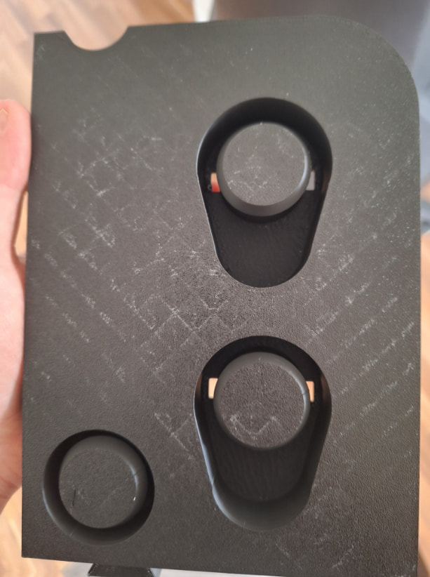

Unschöne unterseite abdrücke beim X2D
  • Printer model used
  • Slicer settings used
  • Type of filament used
Hallo, mein neuer x2d macht seit ein paar Tage so komische Weiße abdrücke auf die Modell unterseite wo das Infill ist. Hat jemand schonmal das gleiche Problem gehabt und wie kann man es lösen? Ich drucke mit Sunlu PLA 2.0 High Speed
  • Zu wenige Toplayern → mehr Schichten oder Dicke eingeben
  • Infill 15% möglicherweise zu niedrig → 20% oder 25% kann helfen
  • Druckgeschwindigkeit etwas zu hoch → reduzieren
Gruß Deafspock
Ich glaube der TO meint die Unterseite, nicht die Deckfläche. Ich hatte mal solche weißen Abdrücke, als ich noch 3DLac verwendet habe und mehrere Drucke mit PETG gemacht habe, ohne die Platte zu säubern. Die Abdrücke kamen bei mir vom PETG-Staub.
Leider schreibt der TO nicht, ober er nur eine Schicht unten druckt und dann gleich mit dem Infill beginnt und ob er irgendwelche Mittel zur besseren Haftung der ersten Schicht verwendet. Auch keine Angaben zur Temperatur und Geschwindigkeiten. Die Bezeichnung High-Speed sollte man nicht zu ernst nehmen, vor allem nicht bei der ersten Schicht.
Hallo vielen dank für eure Hilfe ich drucke mit 8 prozent infill und 6 top und 4 layers unten ich habe es teilweise beseitigen können durch die erhöhung der ersten Schicht auf 0.25 auserdem habe ich die layers unten um eins erhöht.
