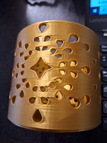

Verschwommener Druck
Hallo, ich bin seit kurzem stolzer Besitzer eines A1 Druckers also für mich ist das Neuland und ich habe leider schon das erste Problem ich hoffe es kann mir wer helfen. Der Druck schaut verschwommen aus und mir kommt vor die Qualität wird schlechter.
Silk Filament ist etwas anfälliger als das klassische Basic. Erst einmal Trocknen: Filament Drying Recommendations | Bambu Lab Wiki
