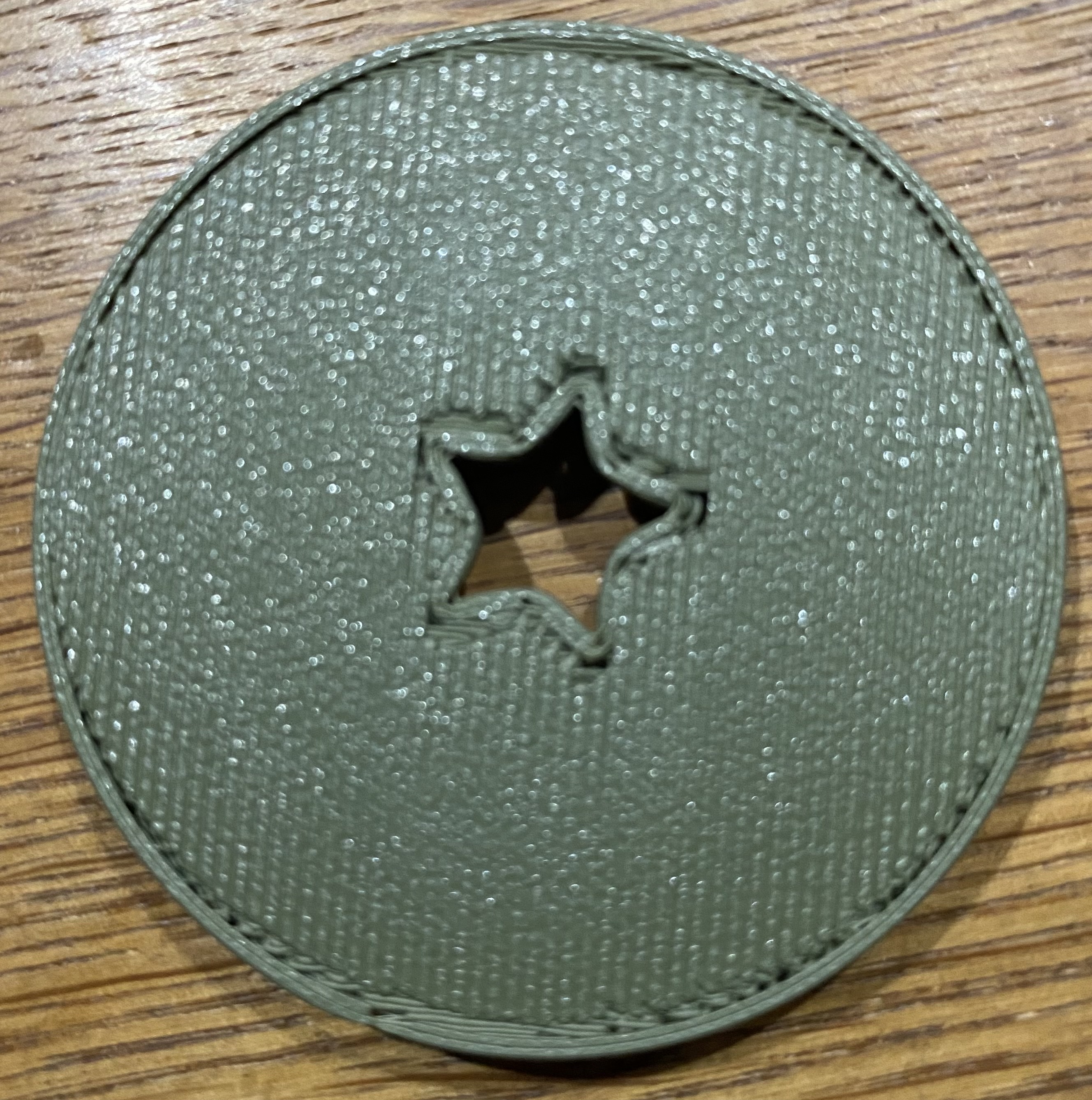

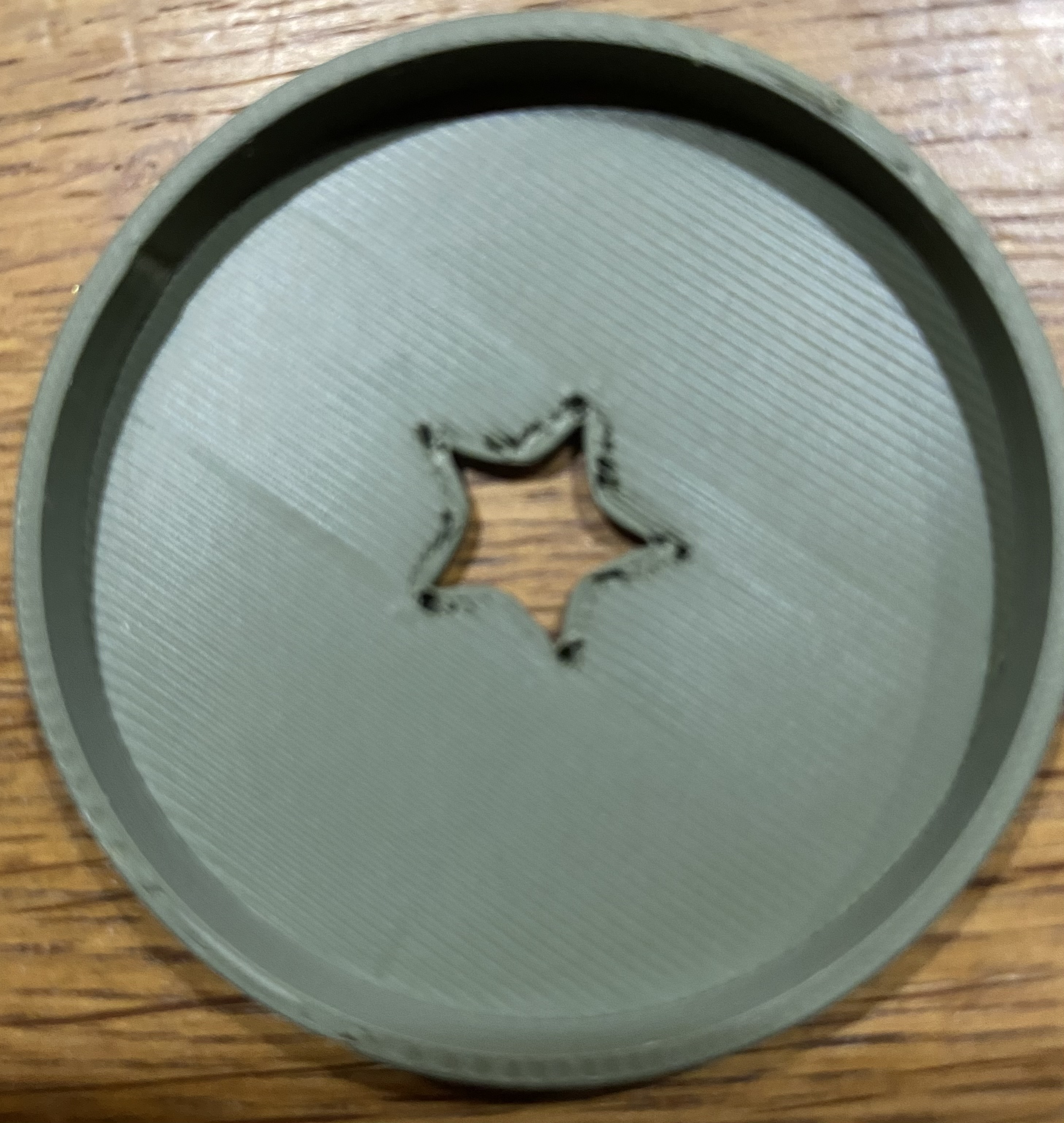

Nach einigen echt tollen Drucken, war ich als Anfänger vom P2S schon sehr beeindruckt. Aus dem Nichts raus, ist das Ergebnis leider alles andere als gut… siehe Bilder. Es klappt mit keinem Filament mehr. Angefangen hat es mit der Meldung: der Extrusionsmotor ist überlastet. Der Extruder kann verstopft sein oder das Filament ist im Werkzeugkoof abgebrochen. Alles auseinander gebaut, gereinigt und wieder zusammen gesetzt. Neu kalibriert . Fehlermeldung ist jetzt weg, aber er druckt trotzdem nicht richtig. Hortend nochmal mit Cold Pull gereinigt. Filament im AMS2Pro getrocknet. Immer noch keine Besserung. Leider fehlt mir die Erfahrung, was ich noch machen kann?

Welcher Firmware-Version hat dein P2S jetzt?
Firmware 01.01.00.00
Wie gesagt, abends ausgeschalten. Am nächsten Tag was Neues gestartet und dann die Fehlermeldung. Und seither passt es einfach nicht mehr.
Nützt es was, auf Werkseinstellubgen zurück zu setzen?

Hab erstmal zurück gesetzt auf Werkseinstellungen. Jetzt druckt er soweit wieder. Mal schauen, wann das Update vom BBL kommt. Danke
