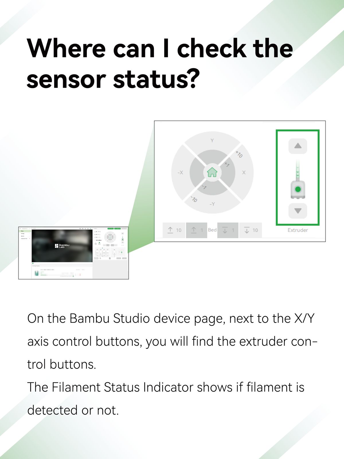

1_result
1200×1600 63.5 KB

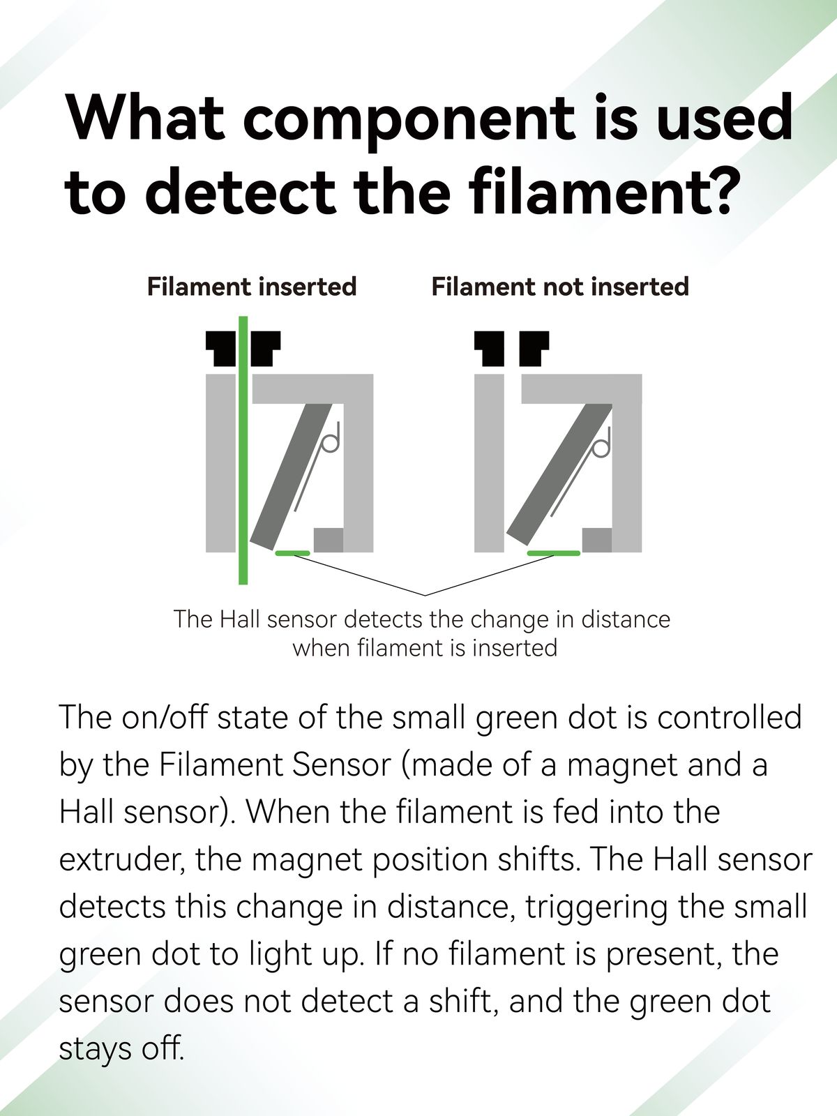

2_result
1200×1600 113 KB

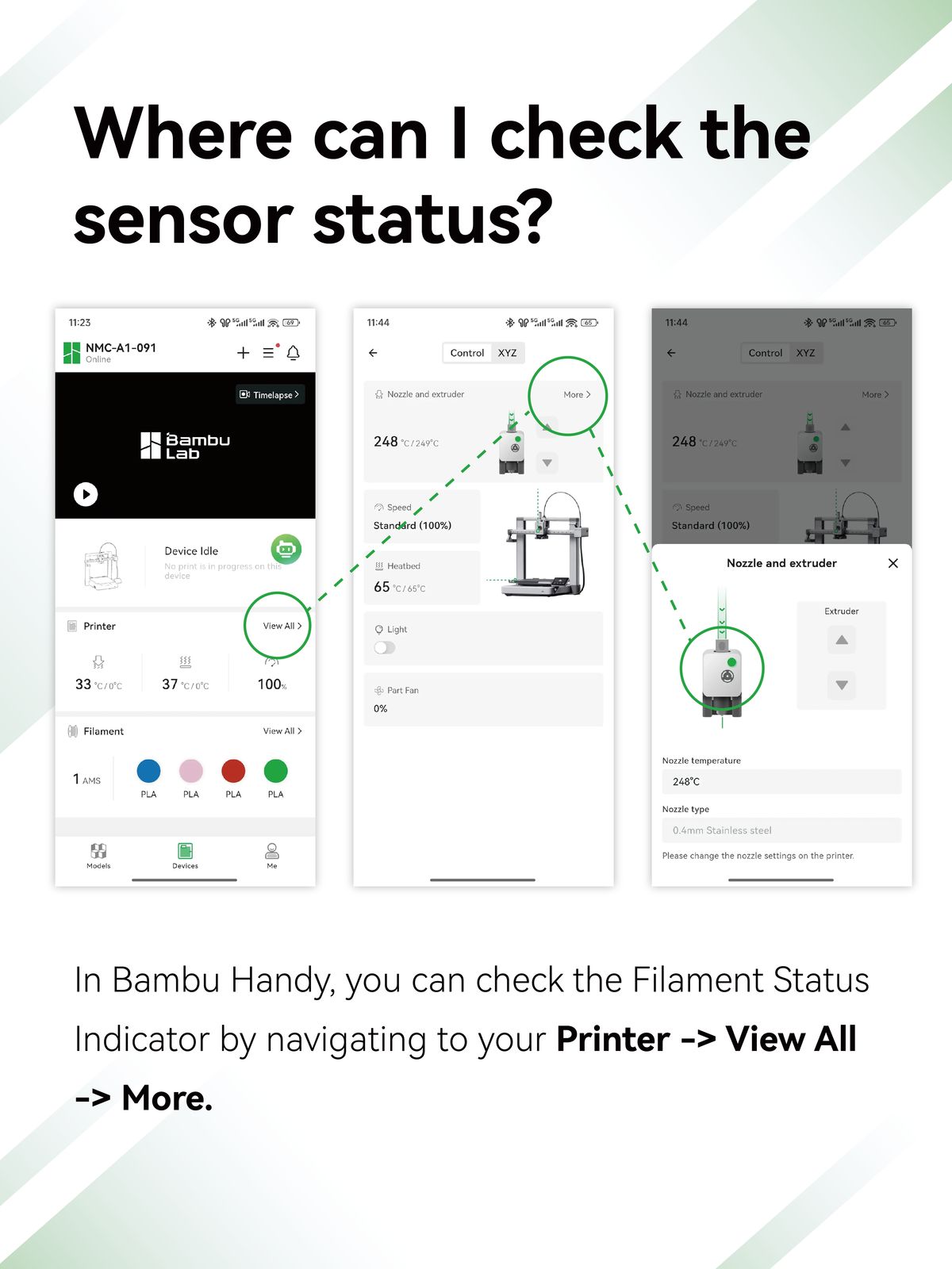

3_result
1200×1600 163 KB

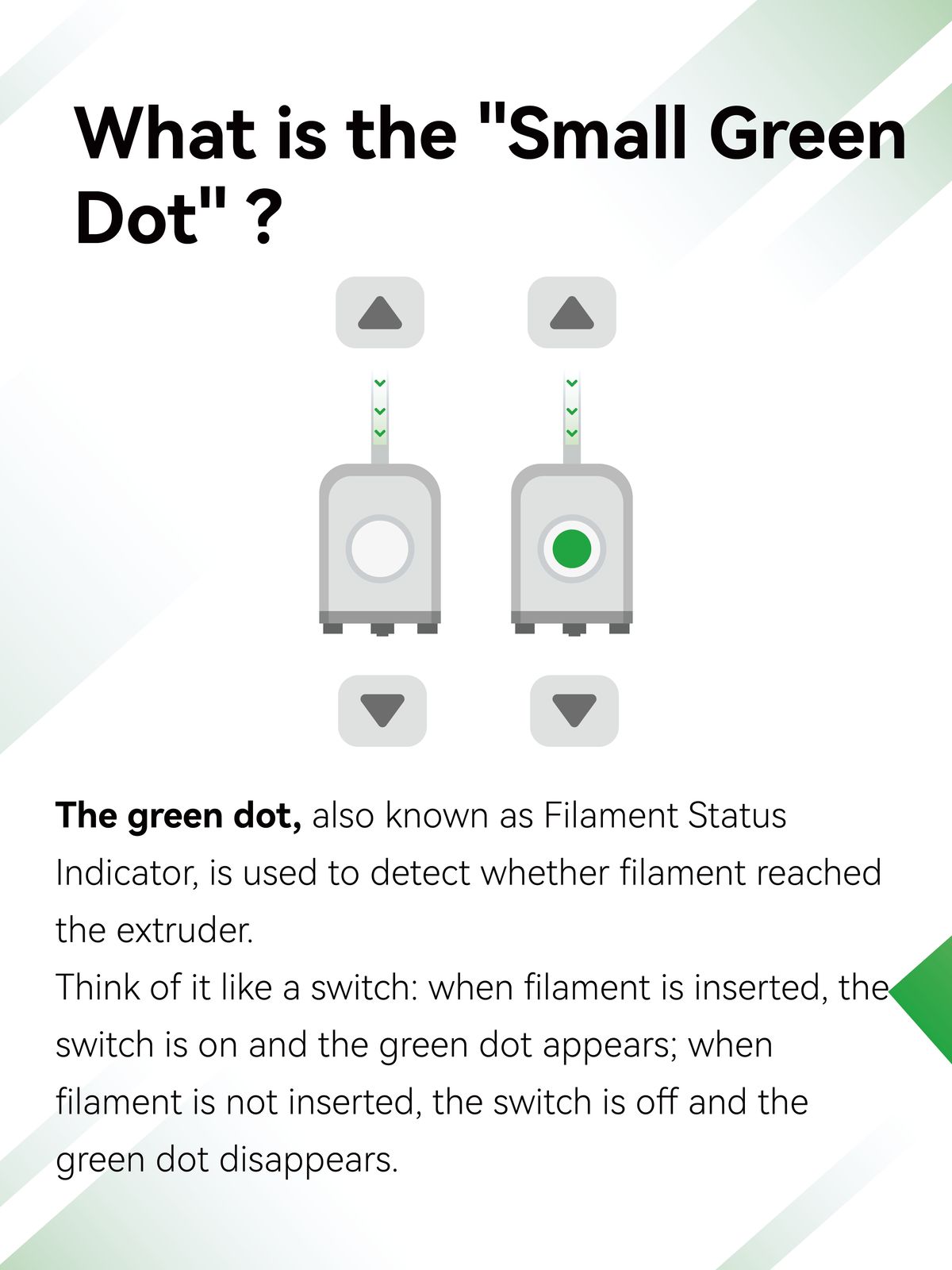

5_result
1200×1600 129 KB
