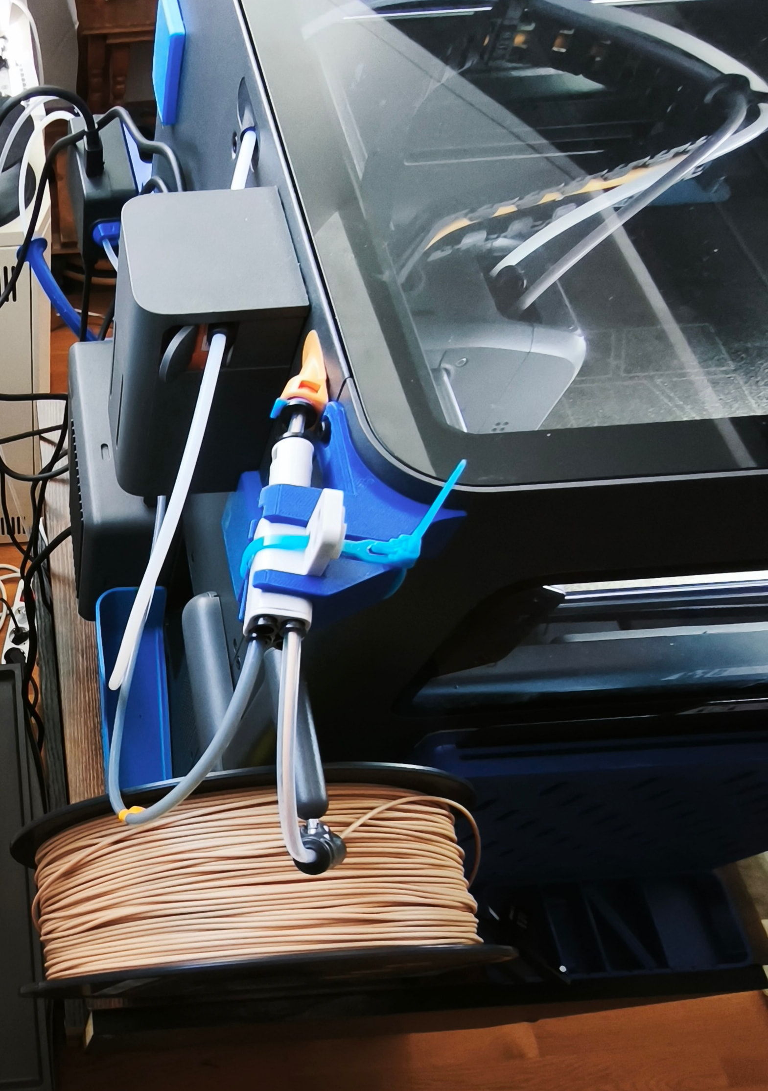

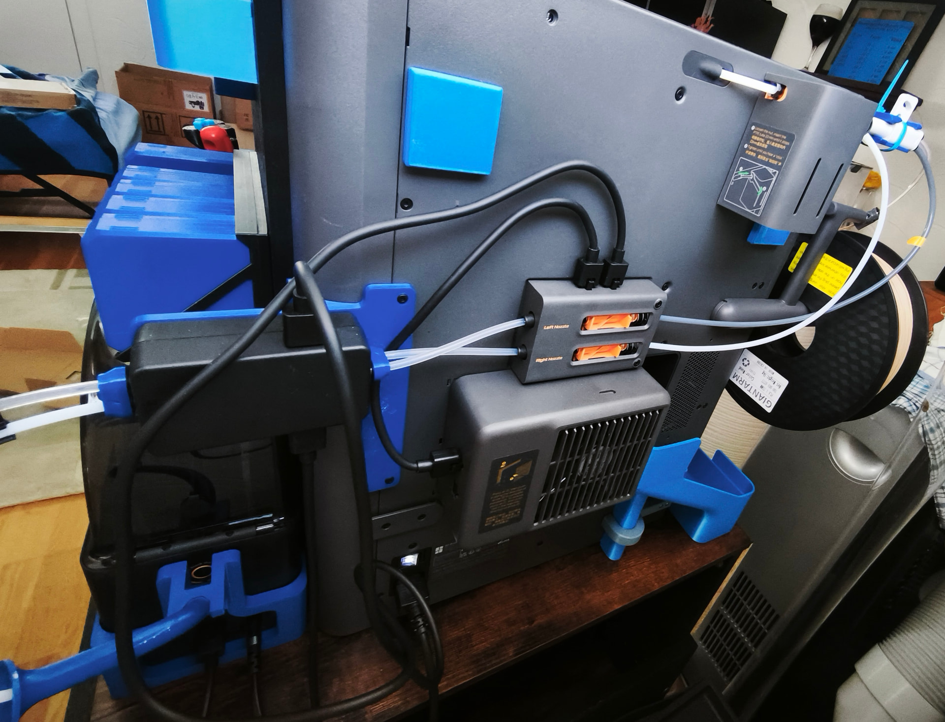

X2D, AMS Pro an Weiche und AMS HT an Weiche.
Am Eingang zur Main Nozzle gibt es einen 4-1 PTFE Adapter. An dem ist der Zugang von den AMS und die linke externe Spule verbunden.
Ich habe das Filament von der externen Spule in die Main Nozzle geschoben. Er hat es gegriffen und Poops erzeugt.

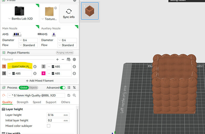

Im Filament Manager habe vorher das Filament angelegt (warum kann ich dort nicht gleich die Temperatur zuordnen?) und habe es als eigenen Fialment Punkt GIANTARM Holz@X2D 0,4Nozzle angelegt und ausgewählt.

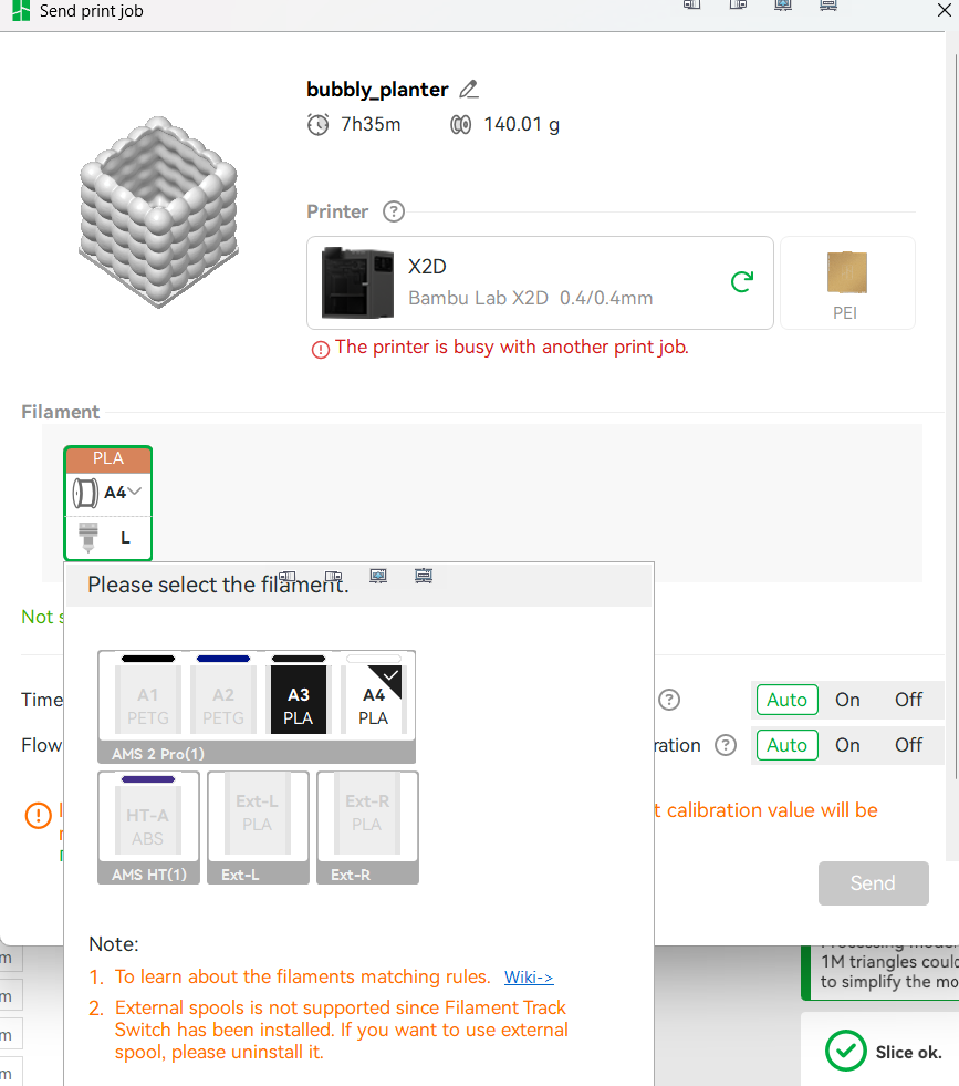

Nach dem Slicen kommt dieses Fenster. Sieht für mich in Ordnung aus. Hier kann ich aber auch kein AMS deaktivieren, wie öfters erwähnt.
Wenn ich dann “Print to Plate” auswähle kommt dieses Fenster.
Jetzt wird plötzlich die weiße Farbe vom AMS übernommen. Die externe Spule wird nirgends angezeigt und wenn ich es drucken will, es steht irgendwo, man könnte das ignorieren, dann schiebt das AMS weißes PLA rein und erzeugt den Fehler.

Sobald du einen Filament Track Switch eingerichtet hast, kannst du keine externe Spule mehr verwenden. Das ist leider eine dumme Einschränkung in der aktuellen Firmware. Es sieht im Moment auch leider so aus, als würde das nicht geändert werden. Du musst den FTS elektrisch abstecken um eine externe Spule verwenden zu können.
Einer der Gründe warum ich auf den FTS verzichtet habe und stattdessen lieber einen manuellen Switch verwende.
In deinem letzten Screenshot steht die Erklärung sogar unten in Orange
