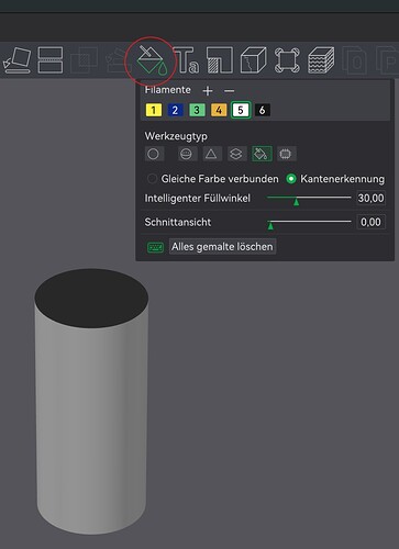

Ich glaube, es geht hier eher um die Farbtiefe von innen nach außen bzw. von außen nach innen. Also angenommen, ich stelle 4 Perimeter ein, habe eine Gesamtwandstärke von sagen wir 5mm, dann sind ja die inneren 1,6mm und die äußeren 1,6mm nur Perimeter. Und in meinem Fall würde ich gerne die inneren 4 Perimeter schwarz und - meinetwegen alles andere - weiß drucken. Geht sowas?
Und wo genau? Ich könnte das in einem Testdruck ja auch mit dem P1S mal ausprobieren. So für 10 Schichten, damit man was sieht, aber nicht so viel Müll entsteht.
Mit dem Farbeimer (roter Kreis).
Ich habe z.B. bei dem schwarzen Zylinder die Außenwand weiß eingefärbt.
Das Funktioniert natürlich genauso mit einer Röhre.
Herlichen Dank! Das probiere ich die Tage direkt mal aus. Aber es ist nur der äußerste Perimeter, oder?
Genau, aber Windy1 hatte oben ja etwas dazu geschrieben.
