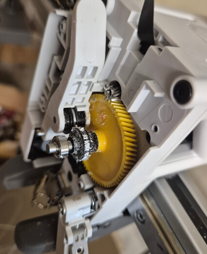

Guten Tag,
folgendes Problem:

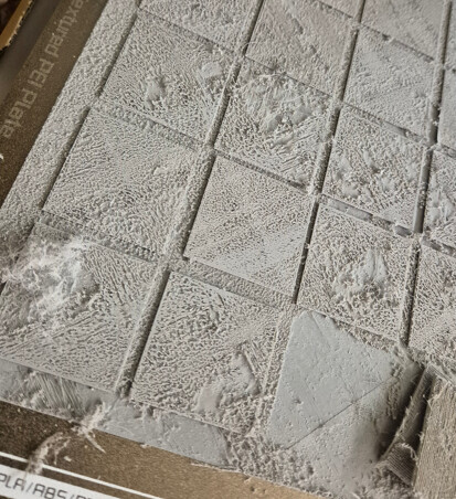

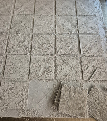

Ich möchte gerne mit dem A2L ein Oberflächenglättungstest drucken.
Jedoch extrudiert der Drucker nicht richtig.
Am Extruderrat sammelt sich nach einer gewissen Zeit Filamnet an.
Die größe ist so gewählt weil ich große Flächen später glätten muss.
Was ich alles schon geprüft habe:
-Neue 0,2 Nozzle (mit 0,4 geht es Problemlos)
-Die Schrauben der Nozzle Heizung nachgezogen
-Anders Filament getest
-Höhere Temperaturen (Temperaturtower gedruckt in klein dort funktioniert die Nozzle)
-Erneut drucken mit kompletter Reinigung des Extruderkopfes
Extruder nach dem Druck (bei Neudruck gereinigt)
Oberflächenglätten Test speed 40-80 und flow 25-45.3mf (66,4 KB)
