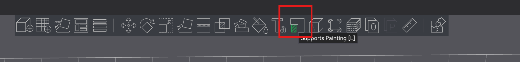

in Bambu Studio → Prepara → Supporto–> Abilita supporti -->Tipo (e Stile) la posso scegliere, per esempio, fra - albero (auto) - e - albero (manuale) -.
Non mi è chiaro come, scegliendo il modo manuale, possa effettivamente disporre i supporti menualmente: Come si fa? Grazie!
Ciao @user_947823490
Quando si utilizza il supporto manuale, è possibile definire le aree in cui vengono utilizzati i supporti, utilizzando la funzione “Support Painting”/“Dipingi supporti” (immagine 1)

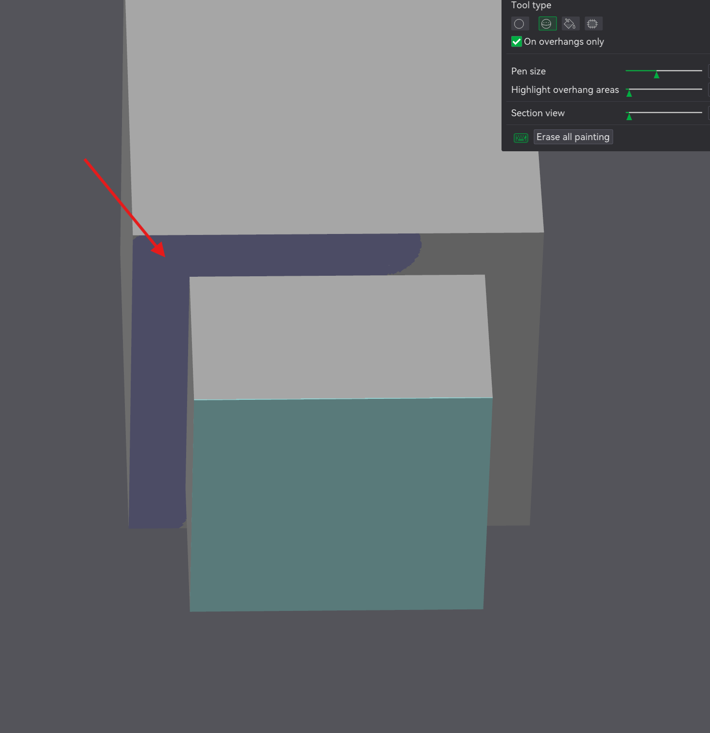

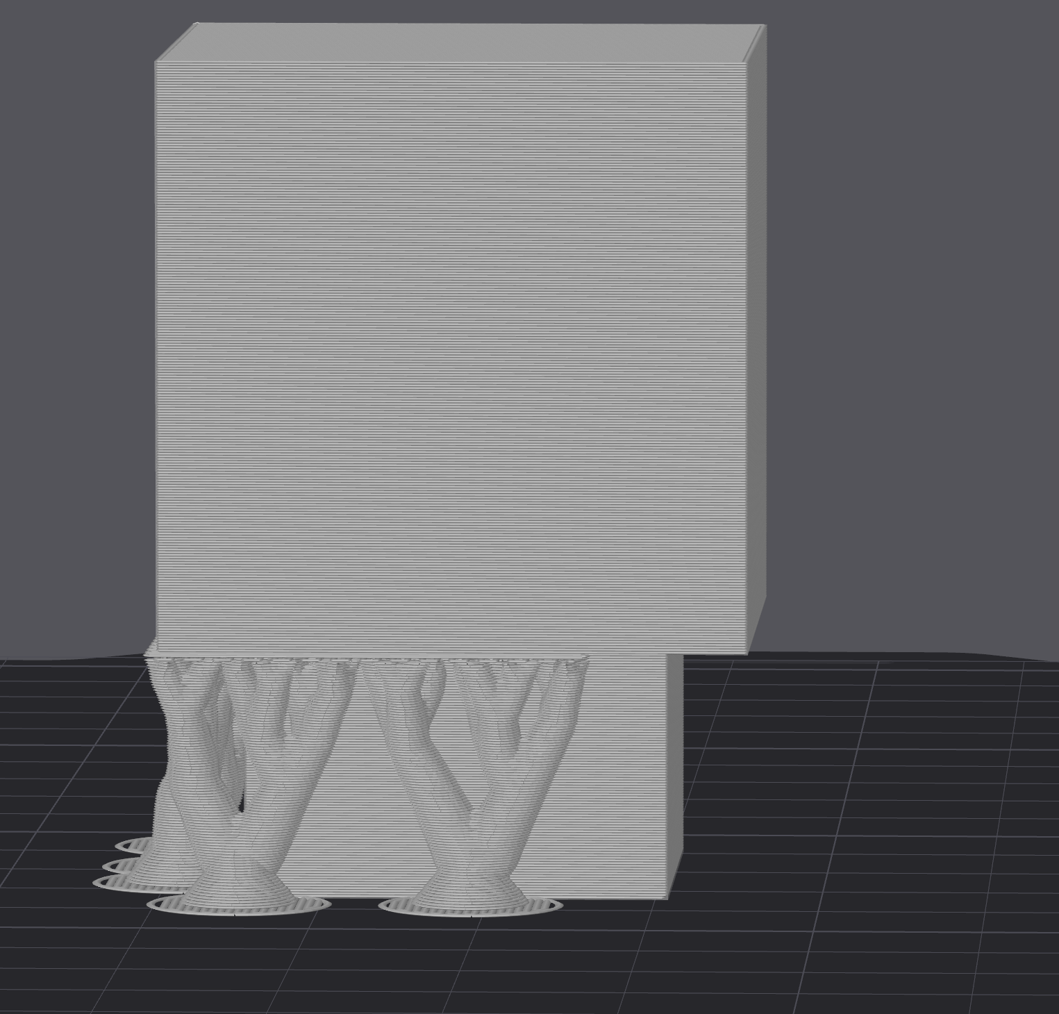

Che consente di dipingere le aree esatte da supportare (immagine 2), ottenendo i risultati desiderati (immagine 3).
