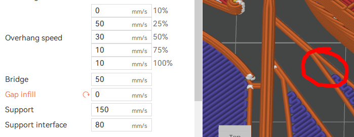

Just set your gap infill speed to 0, it seems to work for me just like in PrusaSlicer
It doesn’t work, even on 0, it still fills the void. Both on Arachne and Classic
Yep, agree they appear to have patched out this work around.
Why they insist on taking away our buttons, even the undocumented ones, is beyond me.

最上面にカーブがあるような形状で、この問題は全体のクオリティを非常に下げます。
曲線のウォールと直線インフィルの間で発生する隙間に、ニキビを追加されてします。
orcaを使用して「apply gap fill」のチェックボックスを外せば簡単にこの問題を解決することができます。しかし、orcaを使うことはbambu studioで構築してきたワークフローが崩れるのでベストな方法ではないです。
