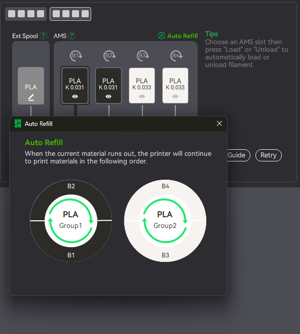

Wenn ich nicht zuhause bin und der Bambu P1S mit AMS im Slot 1 kein Filament mehr hat, kann ich hier über die app oder remote am PC sagen, dass er sich jetzt aus dem Slot 3 das Filament holen soll ohne vorher die Einstellungen getätigt zu haben ?
Ne ich denke das geht nicht. Wenn da ein Risiko besteht das das Filament ausläuft und du weist du hast kein problem eine andere rolle zu nehmen auch wenn die Farbe nicht stimmt, würde ich eine zweite rolle so einstellen das es die gleiche Farbe und Typ hat. Also wenn du mit PLA Schwarzt druckst und du willst eine weisse rolle nehmen um das im Notfall zu ende zu drucken, stelle die weisse rolle als PLA Schwarz ein.
Die Einstellungen müssen VOR DEM druck gemacht werden.
