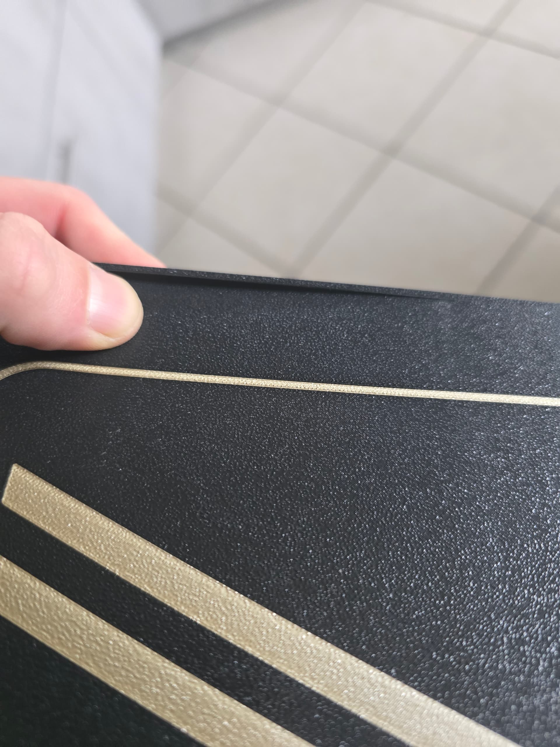

Jai réalisé une light box pour mon entreprise. Je rencontre un problèmes sur la solidité.
