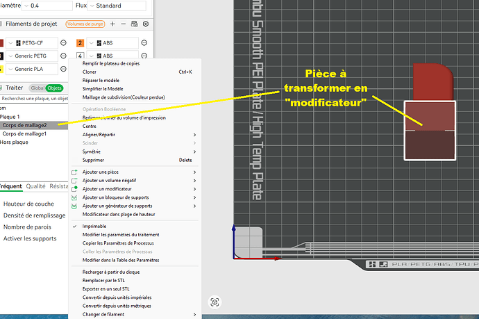

Bonjour,
Il n’est pas toujours facile de placer avec précision un modificateur “standard” sur une pièce existante.
J’ai vu que l’on pouvait créer ces modificateurs directement à partir de la pièce dans le logiciel de CAO et exporter ensuite le fichier dans Bambu Studio (La traiter comme objet unique comportant plusieurs parties).
Je vois bien les différentes parties dans le volet “Objets”, mais je ne trouve pas la commande pour convertir certaines de ces pièces en “modificateurs” (avec un clic droit sur ces pièces).
Y a-t’il une façon de faire qui m’aurait échappée ?

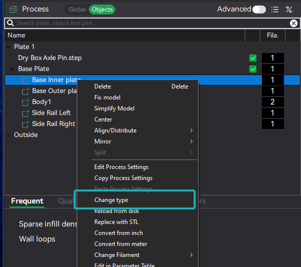

Im finding the best way to do exactly what you are attempting is to load a pre saved version of the object/part you trying to modify/ add if you dont get the change list , i recently found myself using this method to add a negative part
change type only comes when adding an additional part
To change a part to a different type you must have separate parts within one object, not separate objects.
Then when you r-click on a part inside an object, you can change it’s “type.”
Hope that helps, and sorry for my French :slight_smile:
-Max
Bonjour,
Merci à vous deux :slight_smile: Quand j’avais essayé, la partie de pièce que je voulais “transformer” n’était pas totalement indépendante de la pièce principale.
J’ai créé une nouvelle pièce pour renforcer un taraudage et là, j’ai eu la possibilité de modifier le type.
