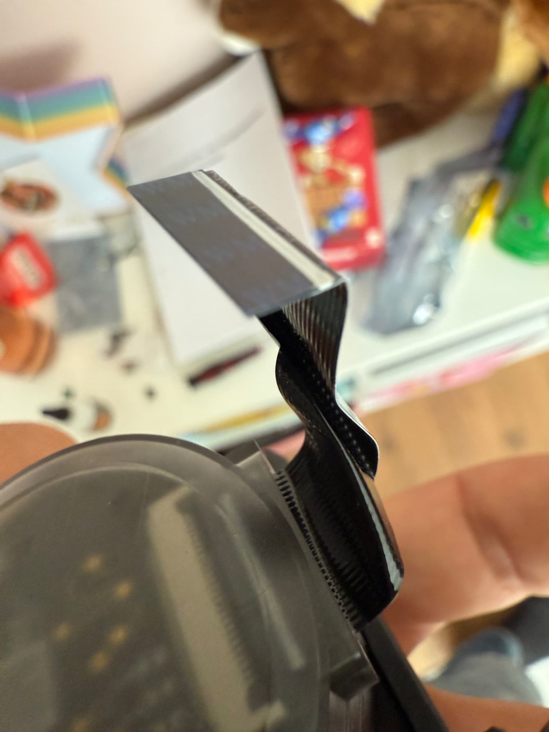

Hallo zusammen . Mein h2D druckt nicht mehr . Das Laser oder Schneidmodul ist angeschlossen! Ich habe kein Modul. Der Drucker ist ohne Laser.
Ich Habe gestern den linken extruder entladen . An dem hängt kein AMS . Nach dem entladen kam die Fehlermeldung das ein externes Modul angeschlossen ist und ein Drucken nicht mehr möglich ist . Laut Fehlercode ist das Schneid oder Laser System angeschlossen . Ich habe dieses System aber garnicht . Alle Versuche den Drucker davon zu überzeugen scheiterten . Ich wollte neues filament laden . Aber laden wird nicht mehr angezeigt . Auf der rechten Seite auch nicht. Homen geht nicht mehr . Düse auslesen geht nicht , Düse wechseln geht nicht . Ein Update gibt es nicht . Ein Neustart und über Nacht den Strom abziehen brachte nichts. Ich konnte den Drucker auf eine vorherige Version zurück setzen . Das hat nichts gebracht . Ich habe wieder die aktuelle drauf. Ich bin ratlos und ein Ticket habe ich schon erstellt aber sie brauchen zur Zeit fast eine Woche .
Googeln hat auch nichts gebracht und ich hoffe das ihr mir helfen könnt . anscheinend bin ich der einzige auf der Welt mit diesem Fehler.
Der Fehlercode lautet 0500-4070 062308
LG

Ich habe die Lösung . Laut Bambulab muss die komplette Exturder Einheit getauscht werden. Ich habe noch eine komplett neue Einheit hier liegen weil ich schon mal eine bekommen habe wegen eines Problems welches sich im Nachhinein anders Lösen lies.
Und was soll ich sagen. Ich habe die neue Einheit eingebaut und dann war der Fehler verschwunden. Aktuell kalibriert sich der Drucker gerade komplett einmal neu. Ich glaube ich habe auch gesehen warum. auf dem Bild seht ihr ein Flachbandkabel welches so im werk verbaut war. evtl liegt hier der Fehler.
Ja, das Kabel sieht nicht gesund aus. :laughing:
