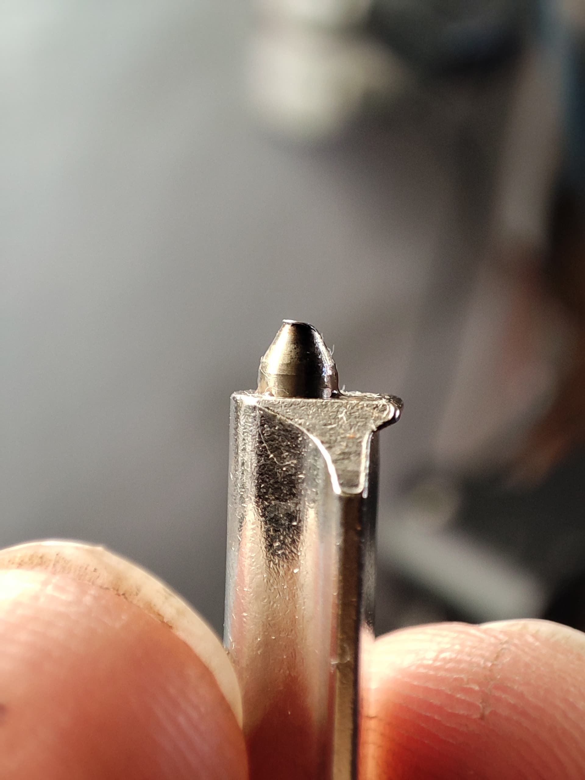

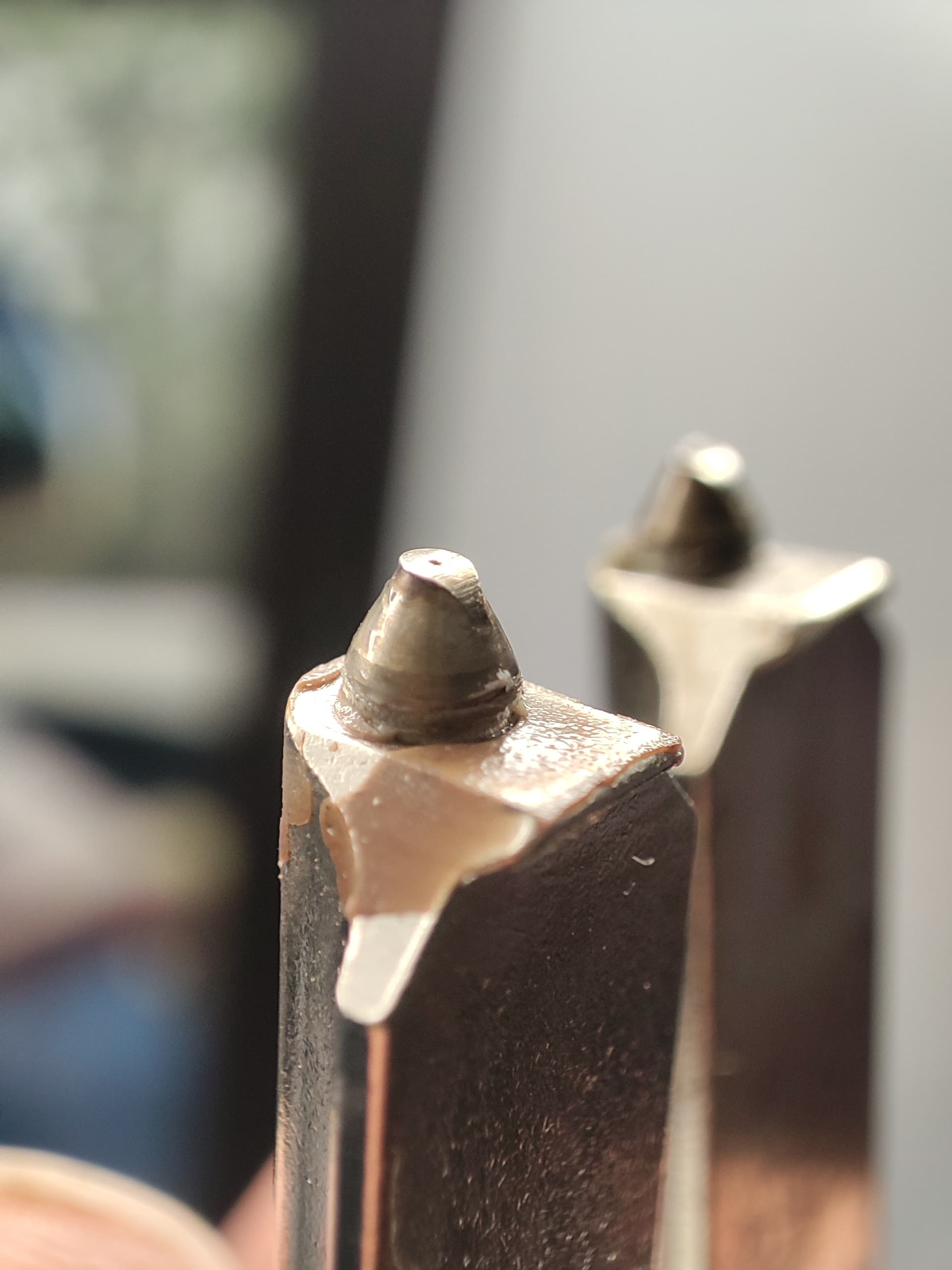

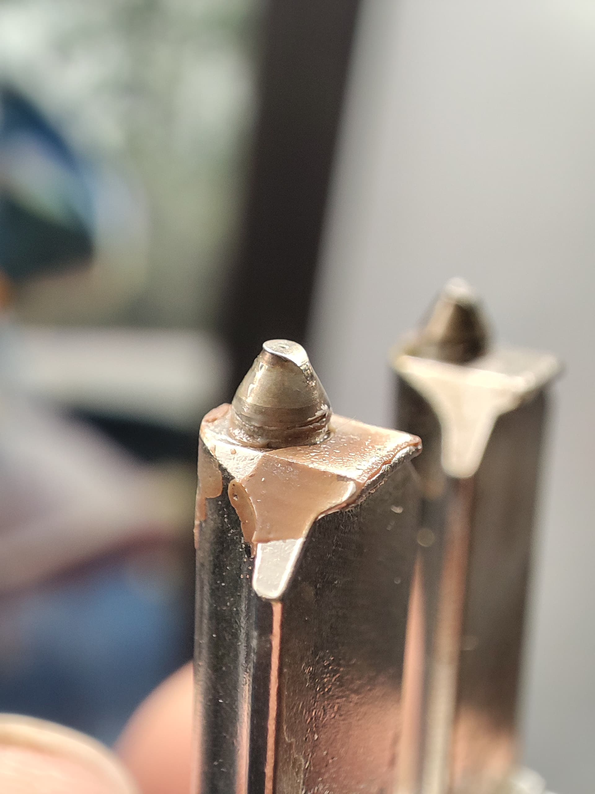

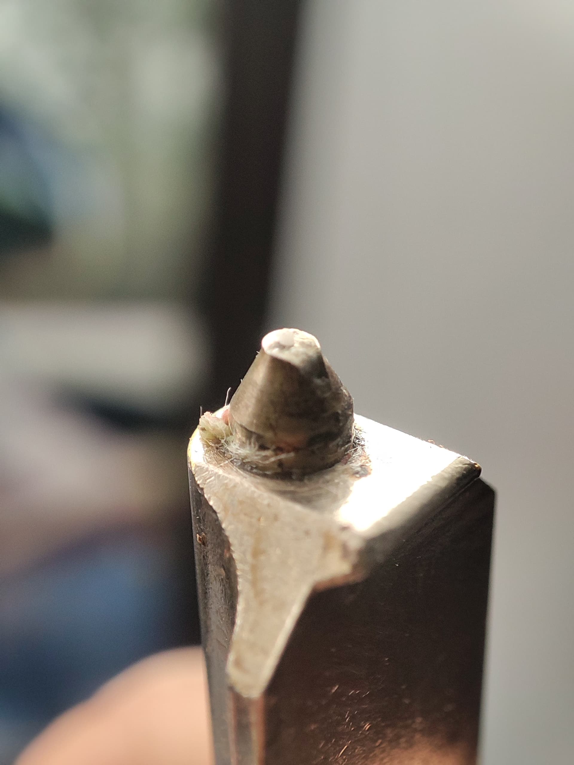

Desgaste de boquilla nueva
Quisiera saber si es normal este desgaste en la boquilla, es nuevo el repuesto y no duro mas de 30 horas.
Uso PLA no uso filamento abrasivo.
Es una boquilla de acero inoxidable.
Yo tengo el mismo problema, pudiste encontrar una solución?
Ese desgaste no es proveniente del uso de filamento. El filamento desgasta el interior de la boquilla, haciendo el orificio de salida más ancho.
En esa imagen el desgaste es por roce con una superficie, la placa de impresión, que va gastando la “■■■■■” de la boquilla. El roce se produce cuando la impresora se prepara para la impresión y arrastra la boquilla para eliminar cualquier resto de filamento y realizar la calibración de altura.
Mientras el orificio de salida sea constante, que ahora mismo lo es, la calidad de impresión no se verá afectada.
Yo, a pesar de todo, abriría un ticket de consulta con Bambulab. Lo mismo te envían una boquilla nueva.
