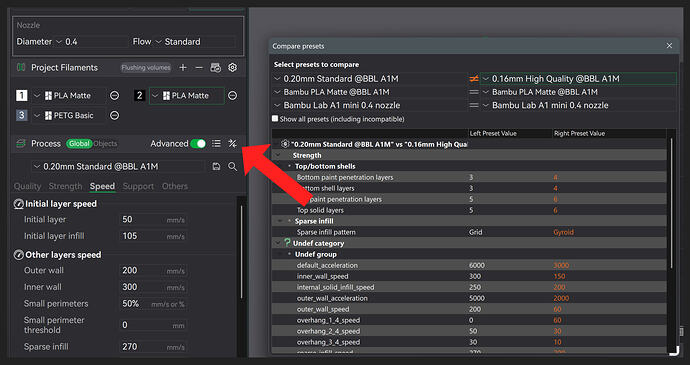

Ich zeige es noch einmal bildlich:

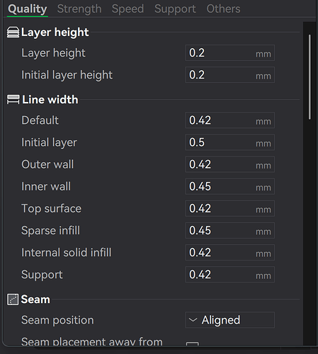

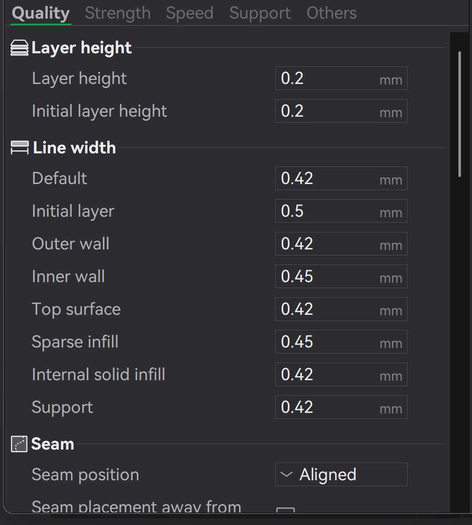

Das sind deine Projekt-Einstellungen, die du immer weiter nutzen kannst:

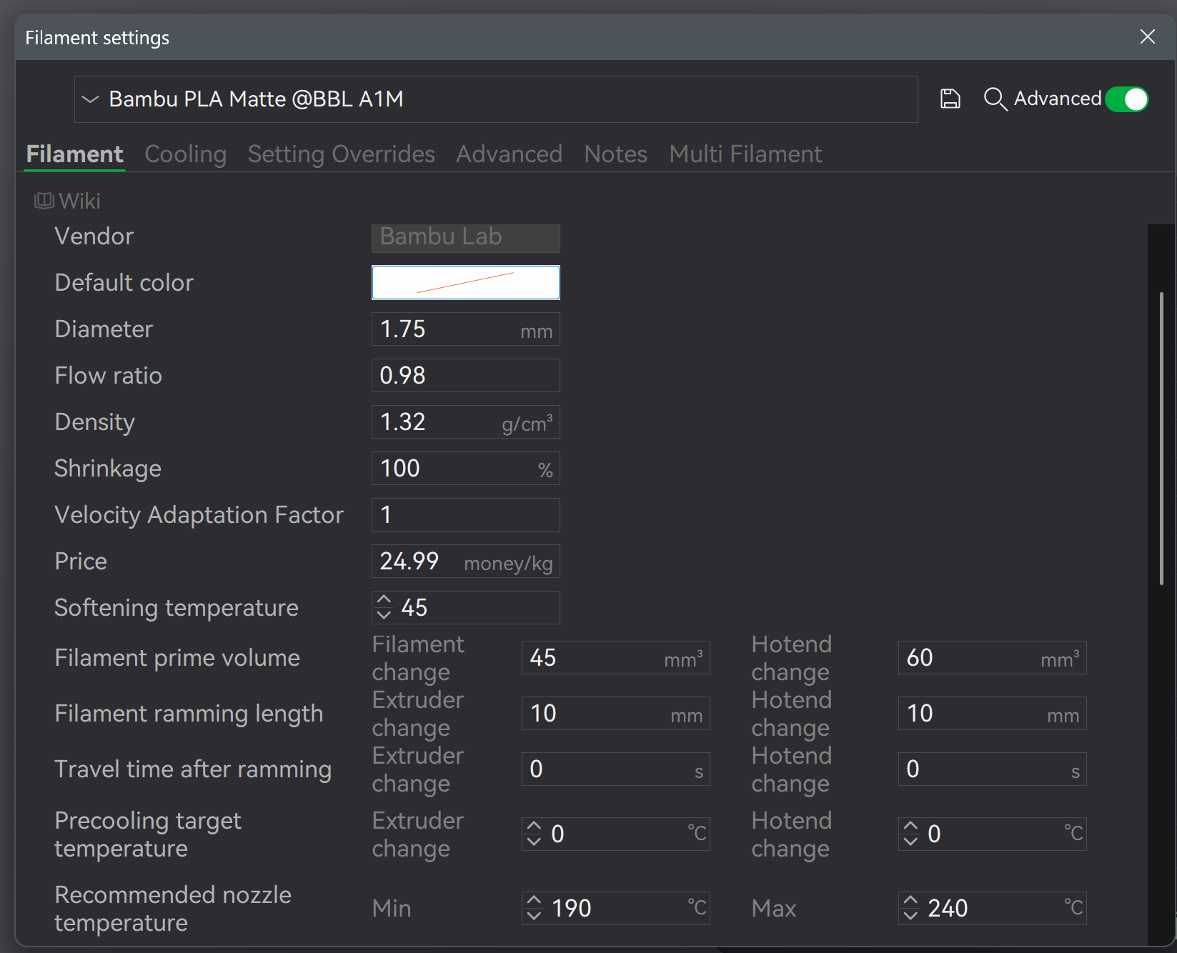

Das sind deine Filamenteinstellungen. Die kannst du auch weiterhin nutzen:

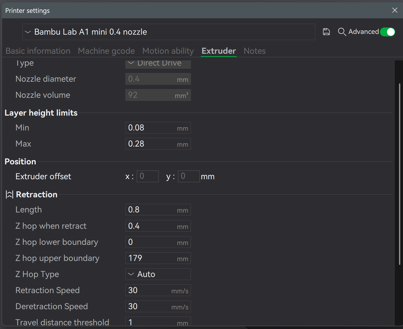

Was jetzt abweicht, sind die eigentlichen Druckereinstellungen:
Wie du also siehst, werden Geschwindigkeit, Support usw. alles im Projekt abgelegt.

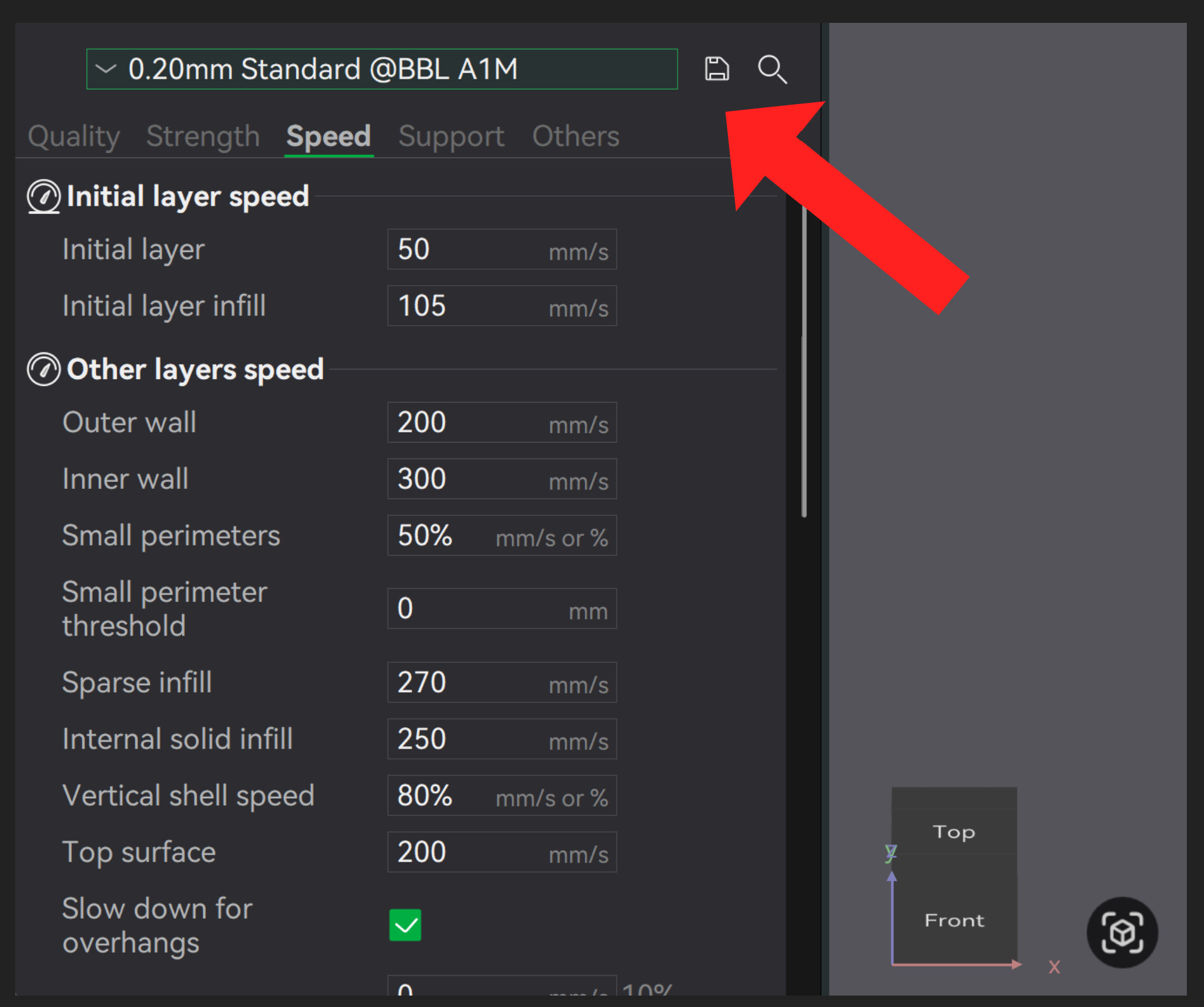

Was du aber machen kannst, ist beispielsweise ein eigenes Profil anzulegen:
Einfach so ein Profil zu kopieren, geht aber nicht. Wie du siehst, ist das aber auch gar nicht nötig, da es in der 3MF oder im Filament-Profil hinterlegt wird. Die wenigen Werte, die ggf. abweichen, kannst du in ein eigenes Profil eintragen.

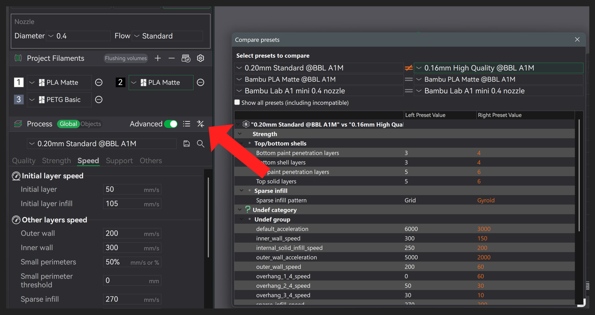

Dafür kannst du die Werte aber auch sehr leicht vergleichen: Sogar verschiedene Profile wie vom X1 zu H2.
Ein direkter Weg fällt mir jetzt auch nicht ein. Eine indirekte Möglichkeit:
Im Tab “Vorbereiten” den X1C laden, das Profil laden und dann auf den X2 oder H2 wechseln. Ich denke, BambuStudio sollte dann das Standard-Profil laden und alle Veränderungen beibehalten, die du im X1 Profil gegenüber den Standard-Einstellungen gemacht hast. Dann Profil speichern und weiter mit dem nächsten Profil.
Falls das nicht funktioniert, kannst du für jedes Profil ein Projekt als 3mf Datei speichern. Dann zB auf den H2 wechseln und der Reihe nach die Profile laden. Ich glaube BambuStudio fragt dann, ob es auf den H2 wechseln soll und behält dann die Veränderungen bei.

Wie bereits gesagt, werden die im Projekt in der 3MF-Datei gespeichert. Du kannst sie übernehmen oder als Vorlagenprofil abspeichern. Ich habe dir sogar einen dicken, roten Pfeil auf das Bild gemacht, der zeigt, wo das geht. :+1:
