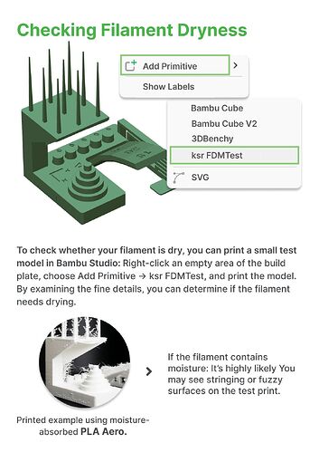

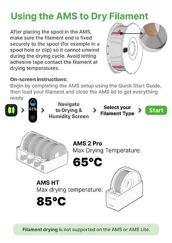

Filament-Drying_1_result
1200×1698 103 KB
Filament-Drying_2_result
1200×1698 148 KB
Filament-Drying_3_result
1200×1698 165 KB
Filament-Drying_4_result
1200×1698 196 KB
Filament-Drying_5_result
1200×1698 173 KB
Filament-Drying_6_result
1200×1698 154 KB
