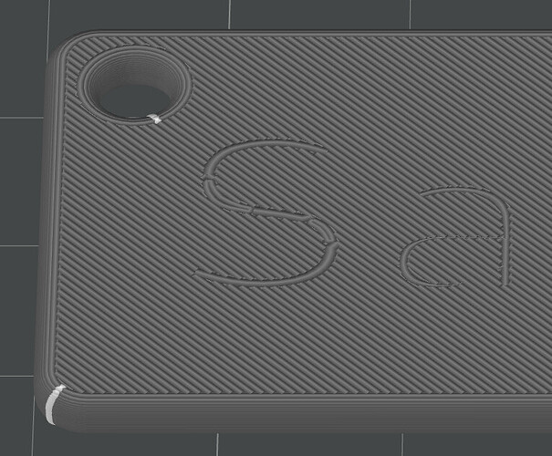

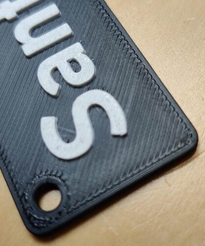

Im Slicer als auch beim Druck erkennt man auf der letzte Schicht der Grundplatte (= Toplayer) bereits Fragmente der Schrift noch im Filament der Grundplatte. Dies führt dazu, dass der Druckkopf das Drucken der Top-Layer Struktur unterbricht und teilweise an komplett anderer Stelle weitermacht. Die “ausgelassene” Stelle wird dann z.B. kurz vor Ende nachgeholt zu drucken. Und das wiederum führt zu einer leichten inhomogenen Erscheinung, insbesondere gegen das Licht betrachtet.

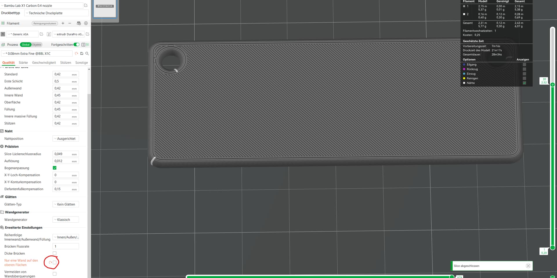

So sieht die letzte Schicht der Grundplatte im Slicer aus:
hier erkennt man Fragmente der Schrift.

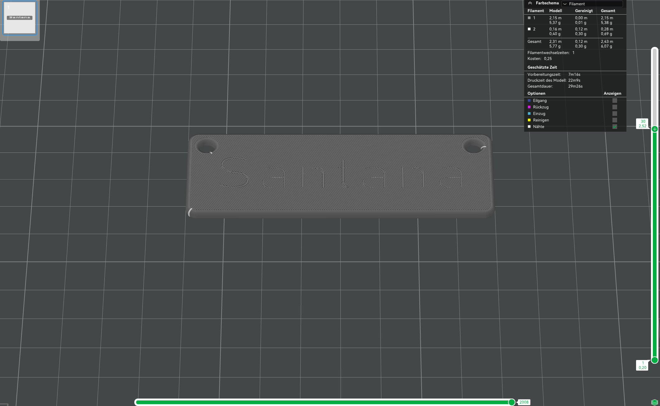

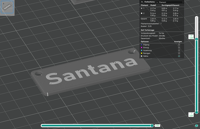

So sieht dann der erste Layer der Schrift aus:

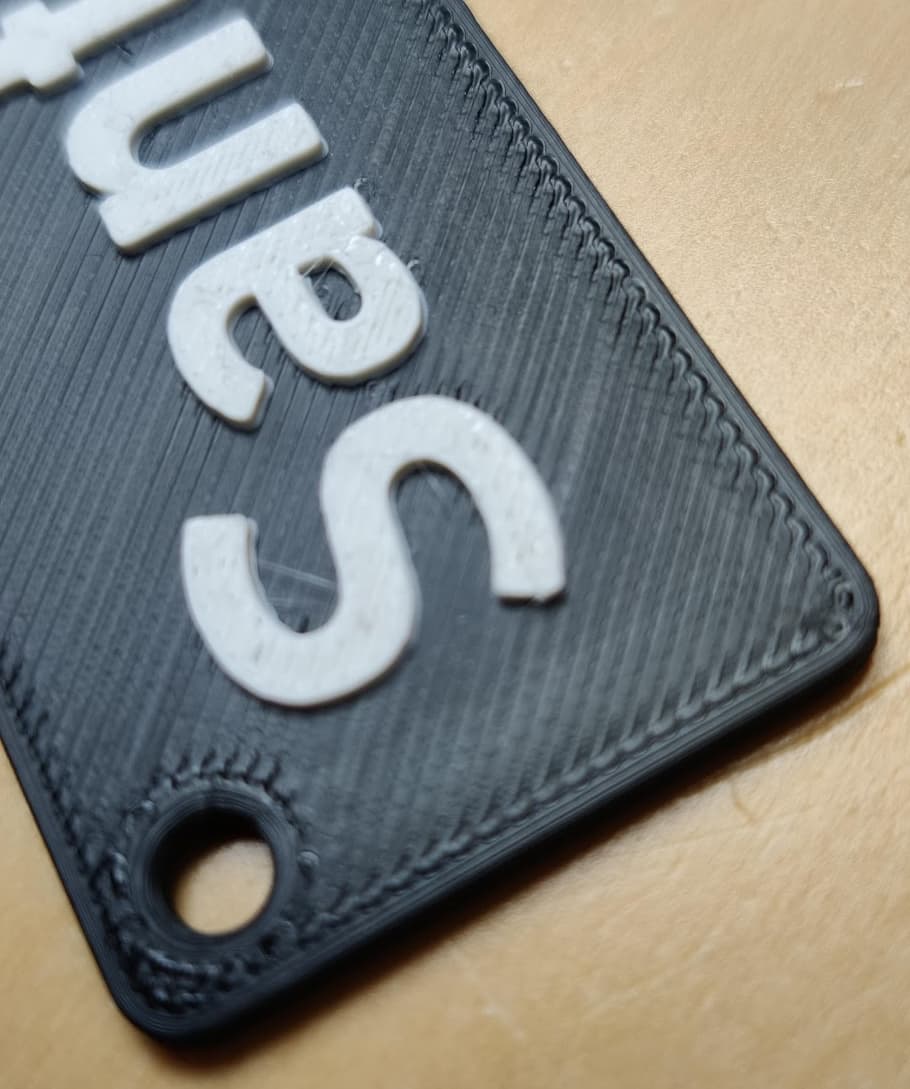

Der Druck sieht dann so aus:
Einstellungen alle Original “0.08mm Extra Fine @BBL X1C”.

Hab gerade gesehen, dass man mit dem waagerechten Slider im Slicer auch den Ablauf des Druckkopfes sehen kann. Da kann man dann am besten nachvollziehen was ich meinte:

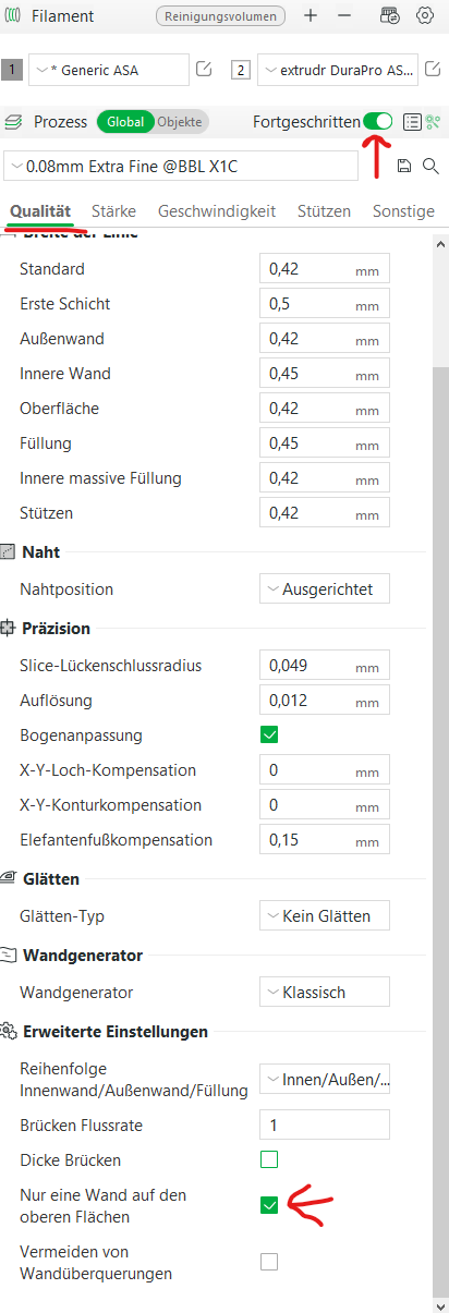

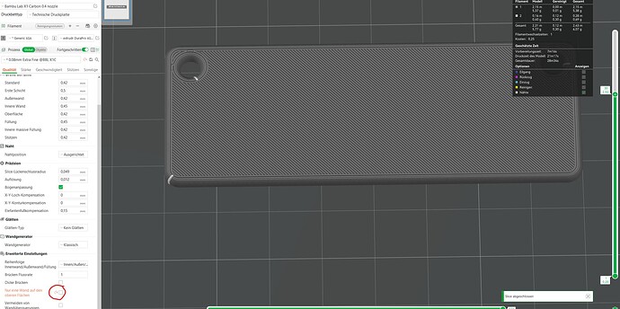

Versuch mal ohne folgende Option im BambuStudio
Also ohne “Nur eine Wand auf den oberen Flächen”
Ich hab nun den Orca installiert. Dort tritt es wie ihr schon gesagt habt nicht auf.
Dann ist mir aufgefallen, dass der Orca standardmäßig “Wall generator = Arachne” eingestellt hat.
Stellt man das beim Bamub Studio ein ist das Problem auch weg.
=> werde das nun mal über den Orca Slicer drucken und schauen wie das Ergebnis ist.
Ich war der Meinung, dass im 3mf File auch die Einstellungen abgelegt werden…
Dein Tipp mit dem deaktivieren der “nur eine Wand” scheint auch zu funktionieren.
Sehr spannend, da das ja eigentlich nur den Rand betreffen sollte.
