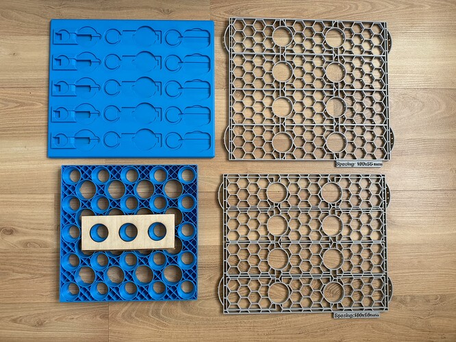

Batch Verarbeitung / Automatische Platzierung
Bis jetzt habe ich mit der automatischen Platzierung noch nicht so gute Erfahrung gemacht. Mit der Batch Verarbeitung bin ich aber sehr zufrieden wenn man die Objekte in einem festen Raster anordnet (ich nutze dafür 3-D, gedruckte Formen zur Platzierung der Objekte) und die Parameter richtig einstellt und zusätzlich noch etwas manuelle bei der Platzierung nachjustiert sind die Ergebnisse sehr gut.
