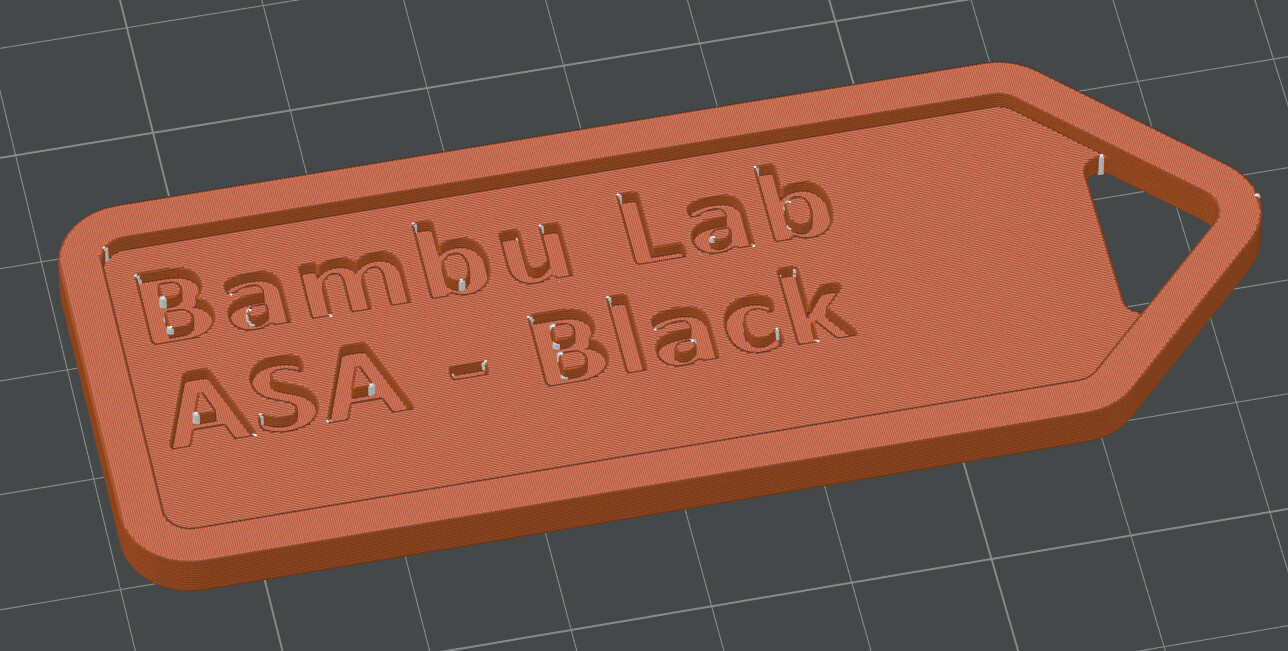

Diese Woche habe ich nun erstmals PC und ASA geliefert bekommen. Beides von Bambu Lab gekauft. Heute komme ich zu den ersten Gehversuchen mit ASA. Als Druckteil drucke ich mir für jedes neue Material ein Materialmuster.
Screenshot
Hier sind ein paar Rahmenparameter:
  • Druckplatte: Bambu Dual-Sided Textured PEI Plate
  • Heizbetttemperatur (durchgehend): 90C, 100C und 110C
  • Düsentemp: 270C
  • Druckprofil: Bambu Lab ASA (mit angepassten Temperaturen, siehe oben)
  • Klebstift: Keiner (weil ich bewusst versuche, auf der PEI Platte ohne hinzubekommen)

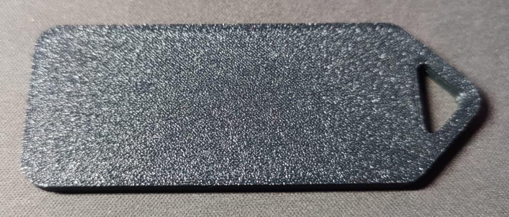

Versuch 1 mit 90C Heizbetttemp
Warping auf der linken Seite, Druck musste abgebrochen werden
Versuch 2 mit 100C Heizbetttemp
Druck lief durch, aber aber hinten links gabs immer noch warping, wenn auch deutlich weniger ausgeprägt.

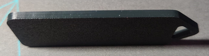

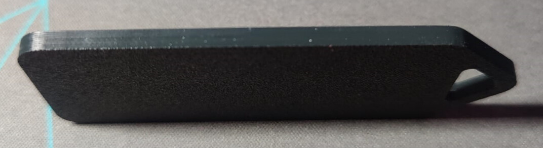

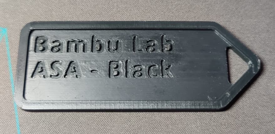

Versuch 3 mit 110C Heizbetttemp
Dieser Versuch lief erfolgreich. Siehe Bilder:
Nebenwirkung: Elefantenfuß. Das lässt sich aber kompensieren.
